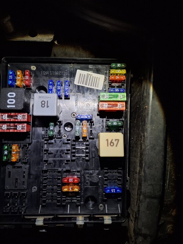

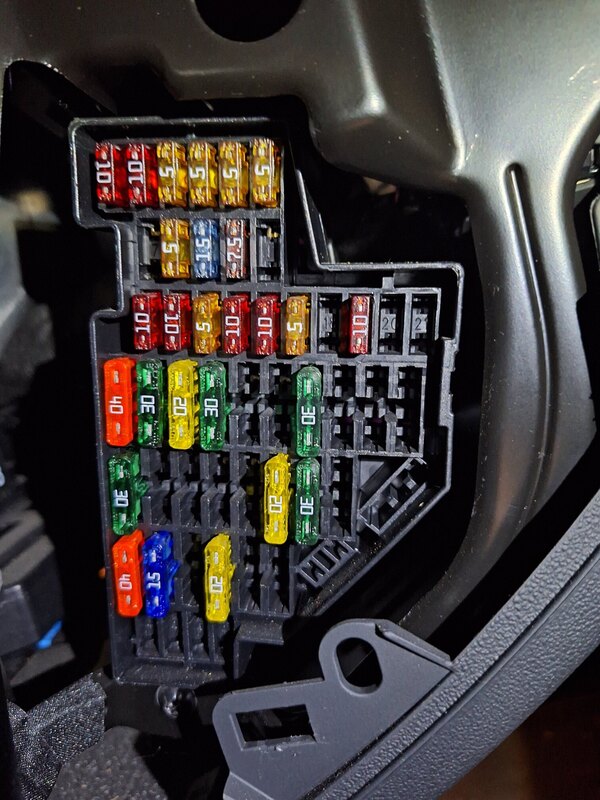

Je n'ai pas 12 volts lorsque je mets le contact (j'ai essayé en ouvrant la porte conducteur en même temps) sur la borne qui va à la pompe à essence. Savez vous ce que où je dois vérifier (le 12V doit bien arriver de quelque part, fusible ,relais ou encore d'autre chose). Est ce que je dois alimenter la pompe en 12v en direct pour voir si elle fait du bruit, et faire un test de démarrage ? Je rappelle certains détails : - RS3 8P de 20/01/2012 moteur CEPA - il n'y a pas plus de 3 Volts qui arrive à la pompe supérieur (en tout cas impossible d'avoir les 12V) - test fait avec la pompe à essence supérieur d'origine, même soucis - pas de 12 volts à la pompe inférieur (contact ou portière conducteur ouverte, plusieurs essais effectués). - fusible N° 27 (porte fusible habitacle) de 15A pompe à essence bon - fusible F15 de 15A (côté moteur) pompe à eau était grillé, remplacement fait (par contre normalement, c'est censé être un 10A d'après les plan sur le net) - bouchon du réservoir dévissé sans aucun bruit Pour info : Bref là je sais plus trop . Information supplémentaire, lorsque la panne est arrivée et après avoir poussé la voiture jusqu'à chez moi; j'ai vu des miettes de pain au niveau des "portes bougies", il y a peut être un rongeur qui est passé par là. Il faudrait que je trouve où vérifier les câbles (faisceau).
