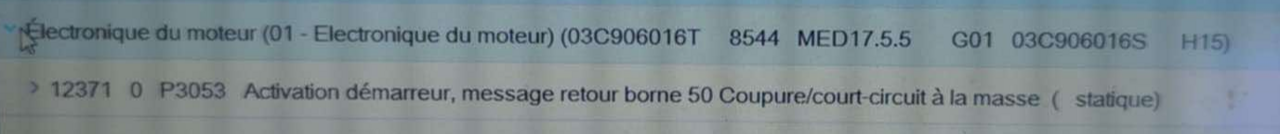

Tout d'abord le diagnostic de la panne, qui peut aider ceux à qui ça arriverait. C'est une Audi A3 8PA Sportback 1.4l TFSI de 2011. La voiture fonctionne normalement, mais, de façon aléatoire, en roulant, la boite de vitesse se met en sécurité. La voiture passe au point mort et le D du sélecteur clignote. Le moteur tourne, mais aucune vitesse ne passe plus. Depuis que c'est arrivé la première fois, le voyant EPC est resté allumé. J'arrive à effacer le voyant avec un simple effacement via un ODB II EML327, mais seulement si la boite n'est pas en sécurité. Si j'éteins et rallume le voyant EPC revient.
Cela peut arriver en quelques mètres, ou après quelques kilomètres. C'est vraiment aléatoire. Si j'éteins le contact et retire la clef en passant sur "P", il est possible de redémarrer la voiture, mais elle reste bloquée sur "P". En la laissant reposer, quelques dizaines de minutes ou plusieurs heures ou toute une nuit (encore une fois, c'est aléatoire), elle refonctionne jusqu'à la prochaine mise en sécurité.
