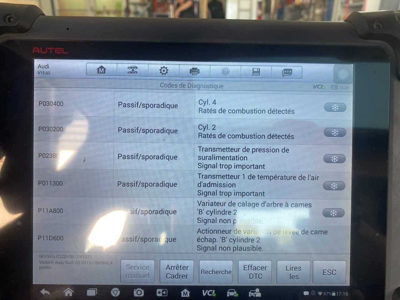

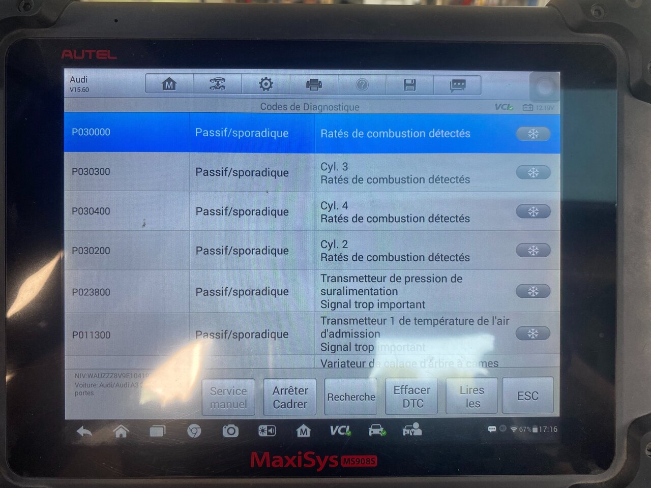

  1. Bonjour a tous. Proprietaire d'une Audi A3 sedan 1.4 TFSI 140cv S-tronic 7 de 2014,je viens vers vous car j ai un probleme depuis 2/3 mois .. Depuis quelques temp j'ai un voyant epc qui s affiche au demarage suivi d un mode degradé puis apres l arret du vehicule pendant quelques heures plus rien le vehicule roule normalement . suite a cela je l emmene dans un garage specialisé dans la marque qui me dis qu ils hesitent entre un capteur ou l arbre a cames .. et que pour le moment il faut que je roule avec le vehicule et que je revienne lorsque celui ci me remettra les default. j ai donc rouler avec et au bout d un bon mois le voyant reapparait toujours accompagné du mode et degrader avec en plus un voyant moteur, etant au mois d aout et le garage etant fermé je vais chez un ami qui possede une valise et voici ce qu il en ressort:(voir photos) Pouvez vous me dire si quelqu un a deja eu ce probleme ou me donner des pistes a ce sujet. merci d avance
