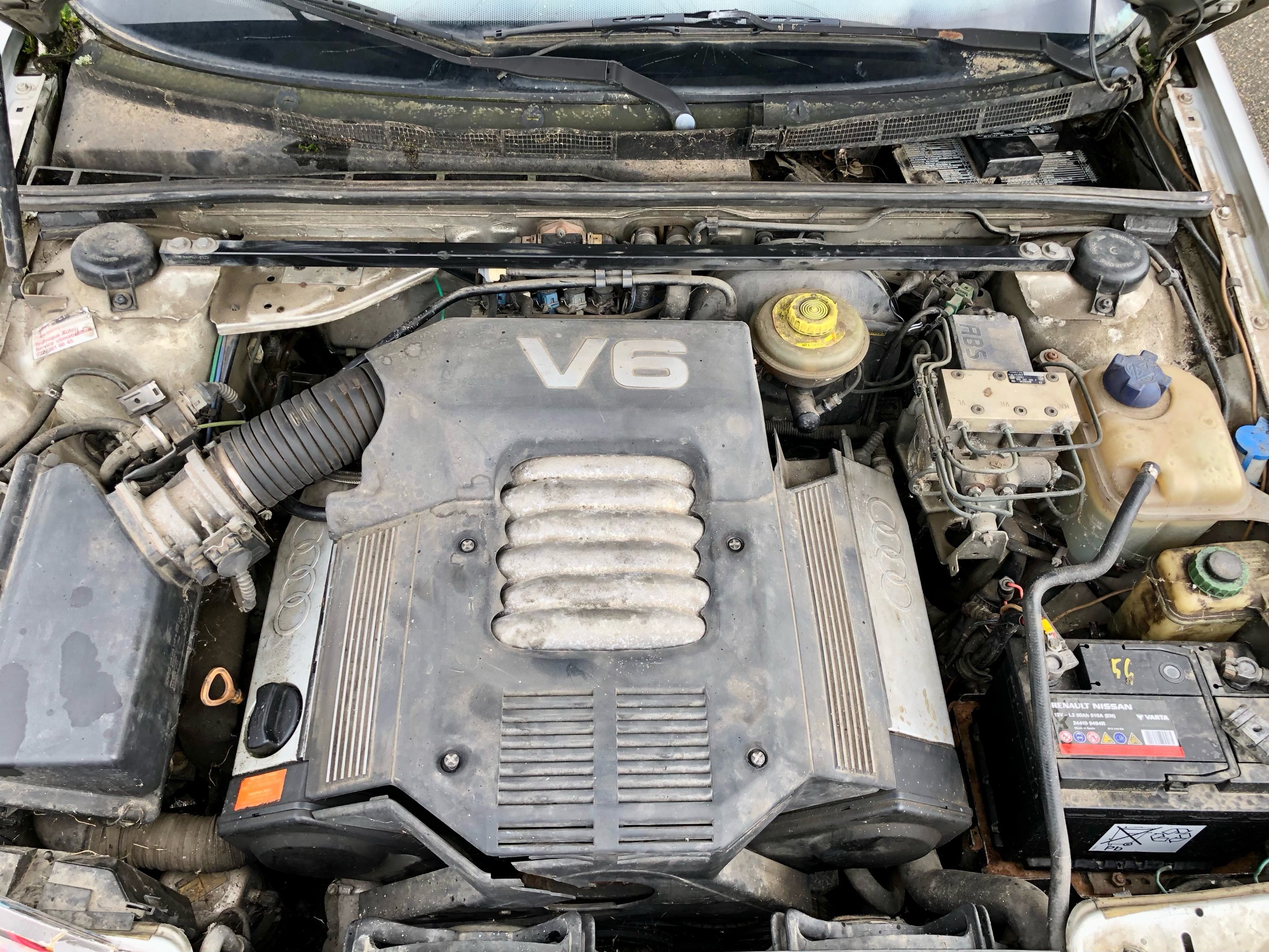

  1. Merci phoenix-dr pour ta réponse, j'ai démonté l'ECU (pas simple...) pour contrôler les broches et l'intérieur mais rien de spécial niveau humidité ou autres ...(contrôle visuel) J'ai cherché des schémas électrique pour comprendre le câblage entre l'ECU et les injecteurs mais pas simple à trouver. J'ai aussi contrôlé les bornes des fusibles 27 et 28 j'ai bien du 12V après contact... je vais creuser encore sur les schémas électriques pour comprendre le faisceau de ce V6 ! voilà une photo du compartiment du V6 et ses 310000km !
