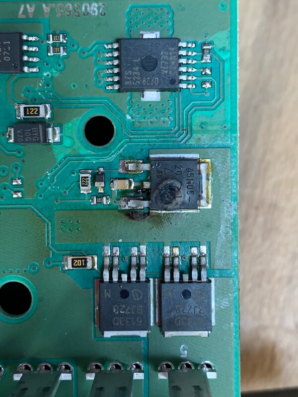

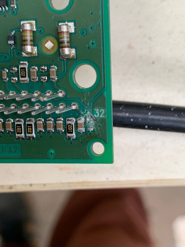

Problème résolu ! la centrale électrique était grillée sur la carte électronique ! Voir photos je l’ai changée et maintenant tout remarche , essuies glaces capteur de pluie etc plus de défaut « 02071 bus de données local » donc sûrement lié au composants hs -

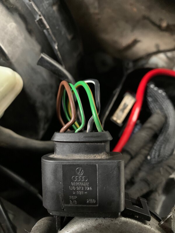

Salut ! C’est ce que je regarde à l’instant j’ai démonté et sorti la tringlerie et le moteur . Moteur seul branché pas de changement une légère rotation et il s’arrête .. la tension à l’arrêt sans le contact sur la prise du moteur 12.2V sur les pin 2&3: fils rose/vert et blanc/noir. quand je mets le contact sans actionner le commode d’essuie glace : 11.9V sur vert/rose et jaune/vert. Idem sur rose/vert et marron. contact mis et essuie glace enclenché : 12.3v sur marron & rose/vert et 11.9V sur rose/vert et noir/blanc puis moteur voiture demarré au ralenti pas d’essuie glace enclenche : 13.7V sur les vert/rose et jaune/vert idem sur marron et rose/vert puis moteur tournant , essuie glace activé : 13.7v sur les pin vert/rose et jaune/vert et 13.7v également en me prenant sur les pin 1&2 marron pour la masse et rose/vert pour le + -

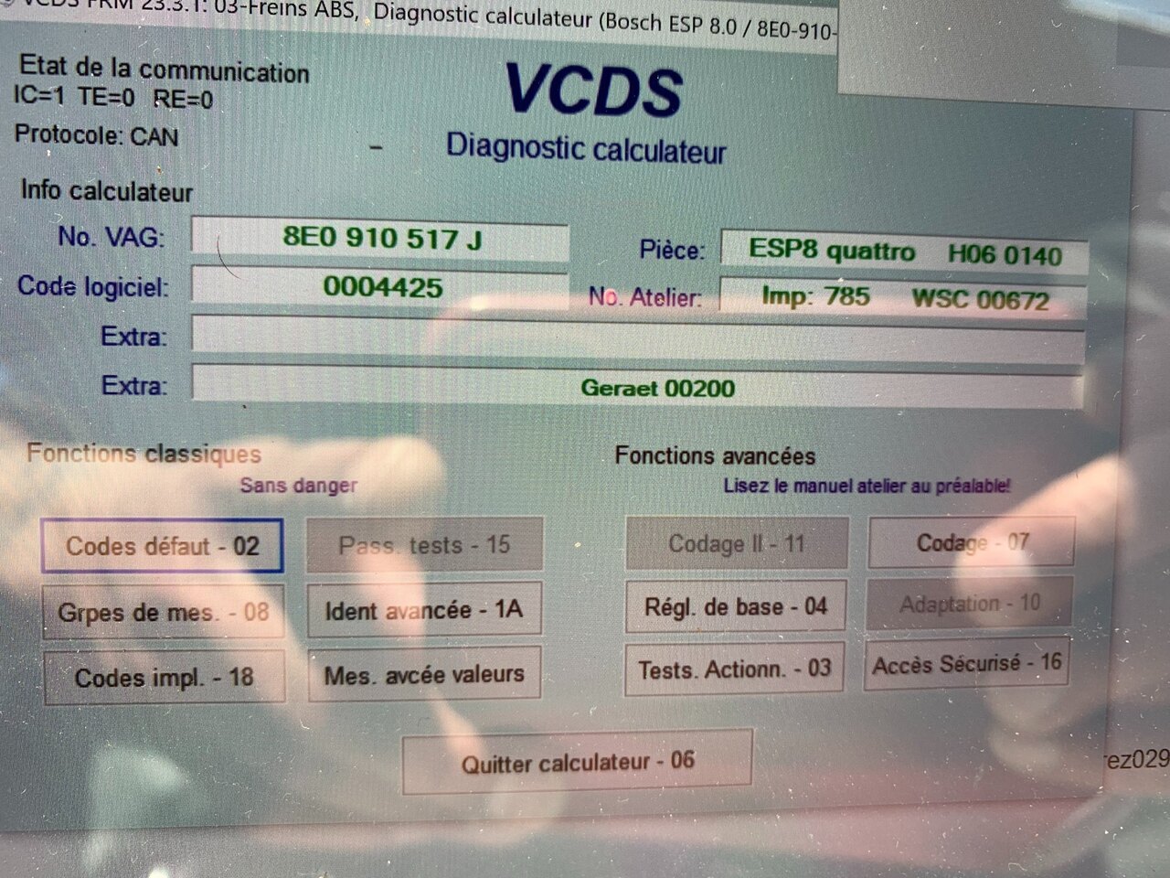

j'ai trouvé cette page concernant les fameux PR codes entre parenthèses : Liste des codes PR (options) Audi (Page 1) / Un brin de causette / Forum-audi.com je vais me pencher dessus , vérifier si je trouve pas la fameuse étiquette quelque part pour m'accorder aux valeurs . Actuellement mon module ABS indique ceci en menu , ligne adaptation pas dispo : -

Salut, Pour essayer pas à pas de résoudre ce soucis , je vais poser des questions que j'espère utiles : -mon codage ABS: Pièce: ESP8 quattro H06 0140 Révision: 00000000 No. de série: 00000000000000 Codage: 0004425 semble t il correct? Comment sont déterminés les chiffres qui constituent ce codage , pour vérifier qu'ils sont adaptés au véhicule ? Merci d'avance -
