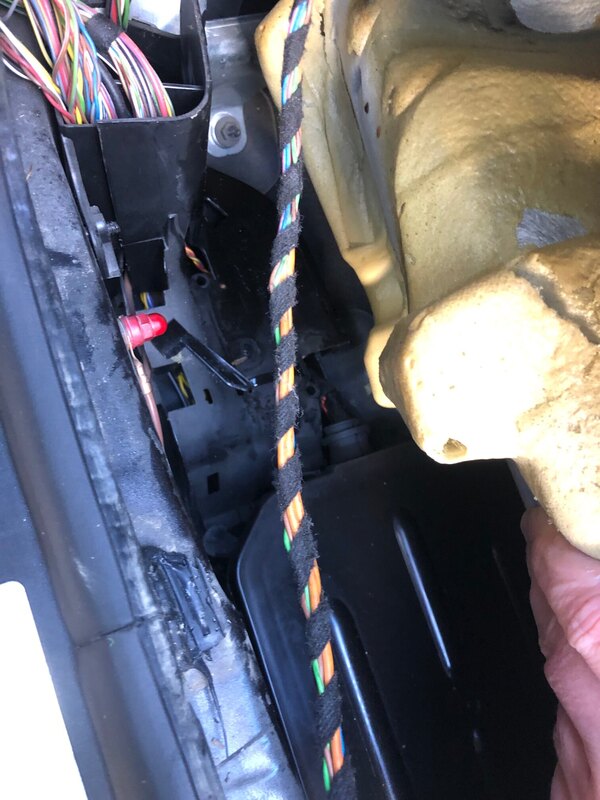

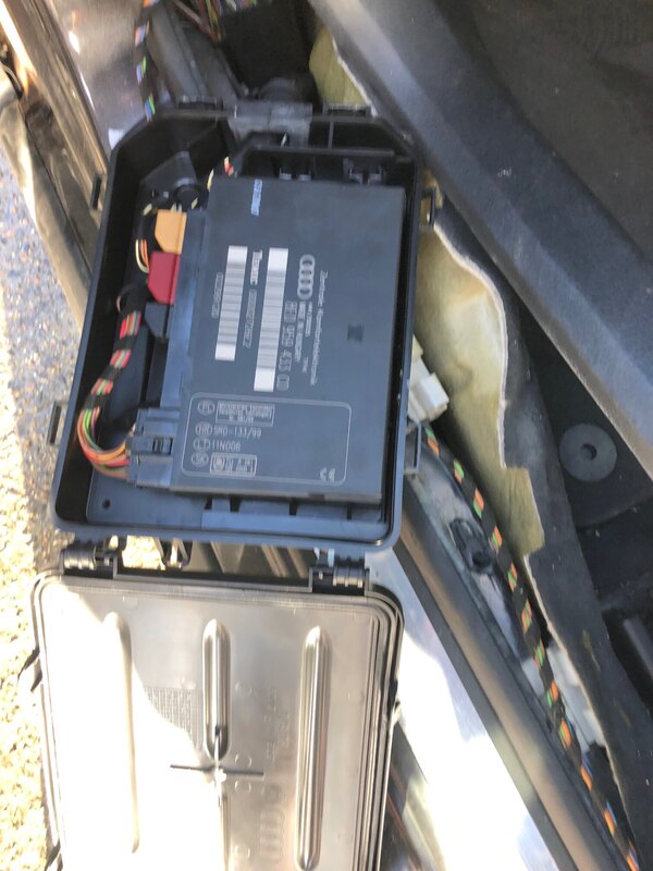

Hello, pour clôturer ce post , il s agissait d’un câble sectionné derrière le tableau de bord et potentiellement le boîtier électrique pour la remorque qui faisait bugge tout le reste . bref, tout cela a été revu et ça ré fonctionne nickel ! -

Je suis qd même aller soulève la moquette pour vérifier le boîtier confort, RAS, c’est presque comme neuf même ! -
