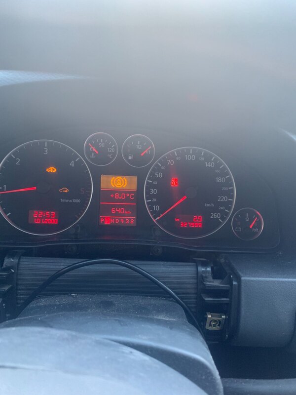

PS: Quand je mais une vitesse les voyant suivant s'allume a tour de rôle mais uniquement quand je mais une vitesse Aujourd'hui qua nd j'ai mis une vitesse pour essayé d'avancer elle a mis un coup pour me dire "je veux avancer mais il me manque un truc" mais je ne sais pas quoi... et puis après elle ne me la plus refait. -
