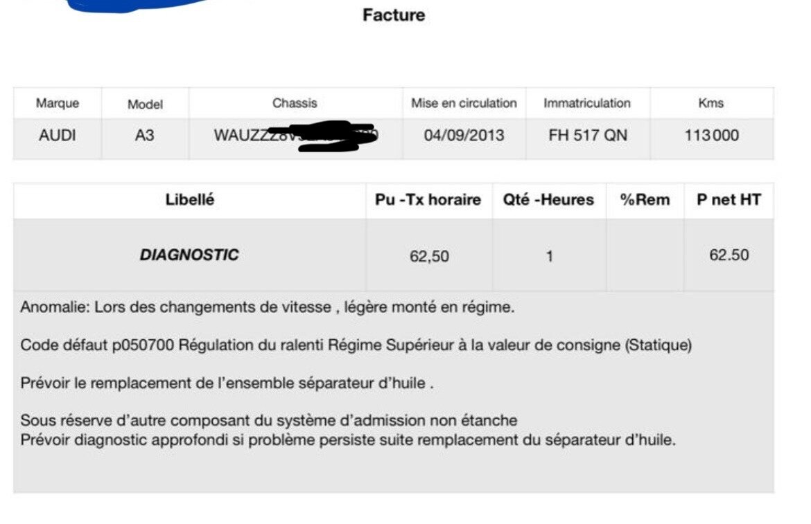

  1. Bonjour à tous , Ami(e)s expert dans l’électronique / diagnostic , je souhaiterais vous partager ma galère que je traîne presque depuis 2 ans ^^^ Caractéristique véhicule : 1,8 TFSI 180cv 8v1 Date 1ere immatriculation: 04/09/2013 Symptômes : 1)De façon aléatoire la voiture à l’arrêt mais moteur chaud accélère toute seule… 2) lorsque j’embraye et je change de vitesse elle accélére ou maintiens accélération environ 1500tr/min Après un diagnostic : seule un code défaut apparaît : p0507 Pièces changées : 1) dump valve 2) séparateur d’huile ( PCV) 3) corps papillon 4) dernièrement collecteur admission. Franchement bientôt je vais changer le moteur 🥹🥹🥹 Sinon le symptôme est apparu après avoir passé mon véhicule à une reprog éthanol sachant que je roulais sans reprog depuis 60 000km ( juste voyant moteur car essence trop pauvre ) mais RAS ! Voulant supprimer ce voyant en passant sur une reprog les premières galères sont apparues . Je suis revenu à 100% origine mais bon a nouveau le défaut . Merci de votre aide précieuse car j’ai tout essayé , passez par des experts mais …. Rien n’y fait 🥹🥹
