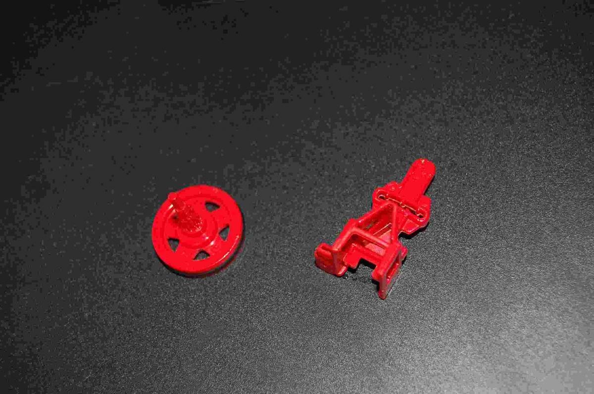

ban ben y a quand même qqle chose qui m'échappe. J'ai voulu reprendre mon étape retirer l'ancien faisceau (pas trop un problème) puis insérer par le haut le nouveau. J'ai donc retiré, comme indiqué par steph, la fiche marron du nouveau faisceau et je me retrouve à essayer de passer le nouveau faisceau avec la fiche blanche qui doit faire env. 2 cm de large dans un passage où le trou fait ni plus ni moins la taille du cable soit env. 1/2 cm.... Je ne sais pas si c'est mon cerveau qui faiblit en fin de semaine mais il y a un schmilblick qqle part??? Si qqle un pouvait me trouver le "remède miracle".... Merc -
Dépose des rétro exterieur
fenouille a répondu à un(e) sujet de Stéf30 dans A4 B7 / A4 B7 Cabriolet - (2004 à 2007)
euh...comment dire...comment faire pour que je ne me fasse pas prendre pour un idiot sur le forum... Disons qu'après enquête auprès de mes 2 petits monstres, il s'avère que les 2 loulous auraient laissés trainés leurs jouets kinders à un endroit auquel je n'aurais jamais cru... Bon, en tout cas, je vois que l'on a soit des parents sur le forum, soit des experts en jouets kinder, soit des amoureux de l'oeuf en chocolat... Encore merci pour votre contribution à éclaircir le mystère du jouet kinder... Cdlt -
