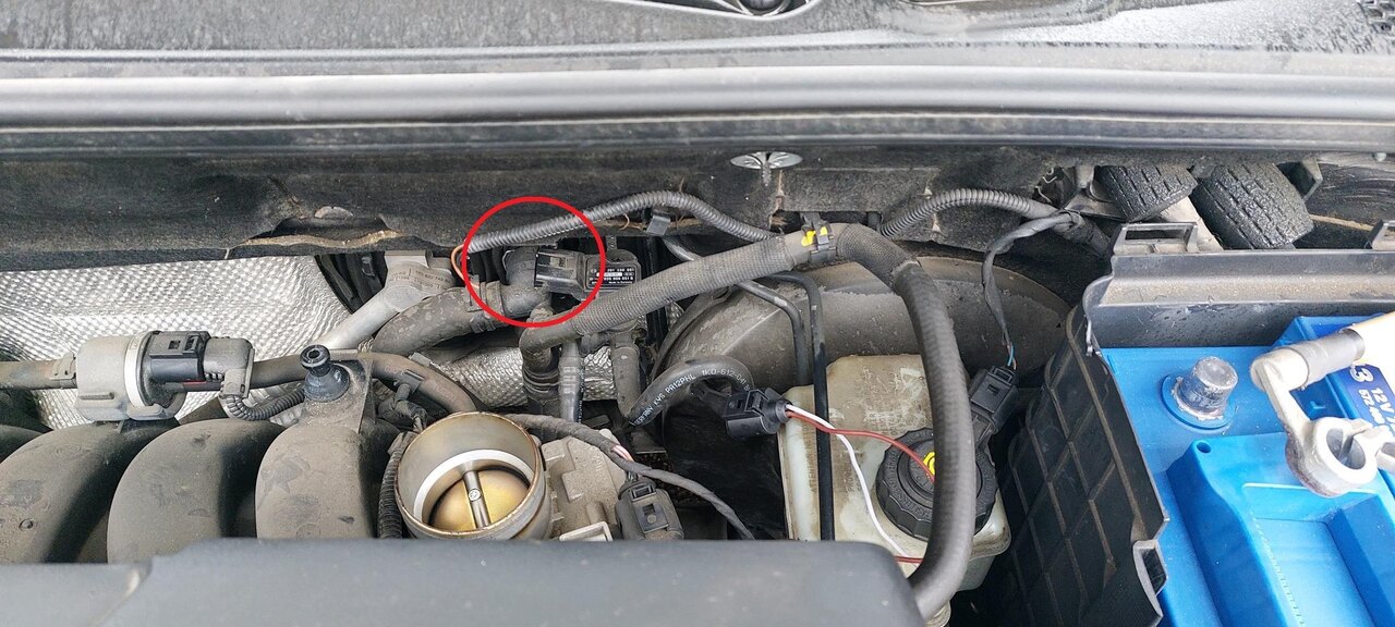

  2. Merci à tous, Le problème est apparemment résolu pour le moment, Après avoir vérifié une fois de plus les cables, je me suis apperçu que 2 fils étaient coupés, j'ai commandé le connecteur hier sur Amazon, Reçu ce matin, monté cette après midi, l'audi redémarre et après avoir fait plus de 30km, pas de coupure moteur. Lors de ce dépannage j'ai trouvé en tout 3 fils coupés à ras du connecteur, est ce une maladie sur les Audi ?
