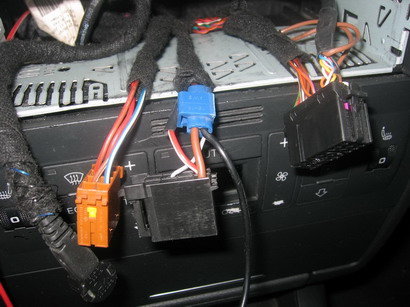

+ apres contact pour montag autoradio Alpine CD9812R sur mon A3
vincecarter64 a répondu à un(e) sujet de vincecarter64 dans Electricité / Electronique
ok pour l'info Si ca fonctionne comme ca, jvé pas allé trifouillé, mais au cas ou jprend l'info !! Pour le claquement j'ai pas d'ampli dans ma voiture, ca deviens grave la?? -
Merci de l'info traq78 J'ai été cherché dans la boite a fusible, j'ai trouvé quelques APC, j'ai fait un petit branchement vite fait oir ce que cela donnait, et enfin le poste s'allume automatiquement !!! Par contre concernant l'antenne j'ai essayé aussi, et la reception, n'est pas mauvaise a premiere vue !! Sinon comment tu realimente l'antenne electronique, si c'est bien ce que j'ai entre les mains?? Une derniere question, lorsque l'autoradio s'allume, il y a comme un son de claquement qui sort des enceintes, est ce normal? Ya t il un moyen de s'en debarrassé? Merci encore :D :D :) -

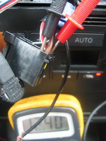

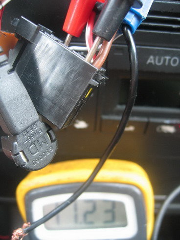

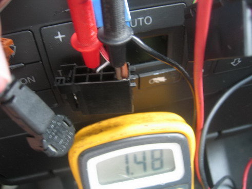

2- Test multimetre entre la masse et le fils rouge soit le +12V permanent Test sans contact et avec contact 12V environ pour les deux test 2- Test multimetre entre la masse et le fils gris soit je ne sais quoi !!! Test sans contact : 1.48V Test avec contact : 11.23 V Mais pas de d'allumage de l'autoradio avec ca Qu'est ce?? -

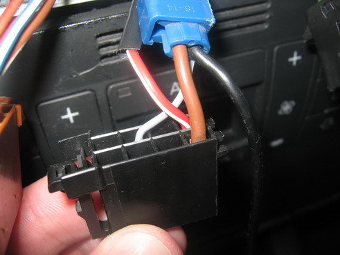

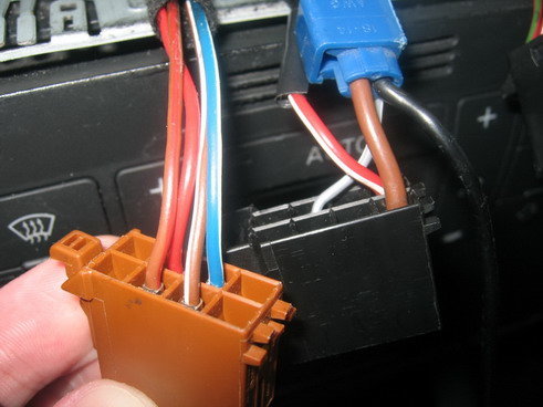

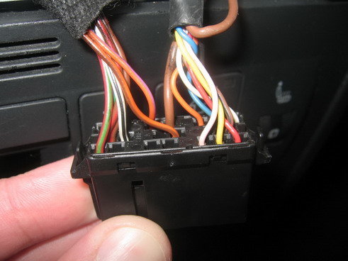

Voila les photos qui arrivent !! 1- les 3 fiches connecté anciennement a l'autoradio d'origine Alim enceinte et chargeur -
Bonjour a tous, Je voudrais connecté mon autoradio sur un +12V apres contact, afin que celui ci s'allume en meme temps que je met le contact et qu'il s'eteigne quand je le coupe !! J'ai dejas trouver la solution d'acheter un adaptateur Aktivsystem pour les enceintes de derriere, et la je bute sur le +12V apres contact. Je ne trouve que du +12V permanent sur ma voiture ! Je trouve ca tres bizare, soit je m'y prend mal soit je ne sais pas, je ne suis pas une lumiere mais kan meme !! Si quelqu'un peut maider dans mais recherche, a savoir si je m'y prend de la bonne des maniere pour trouver ce +12V apres contact. En vous remerciant d'avance Je prend kke photo des fiche & cable ce soir et je les poste pour fournir plus d'information Merci encore
