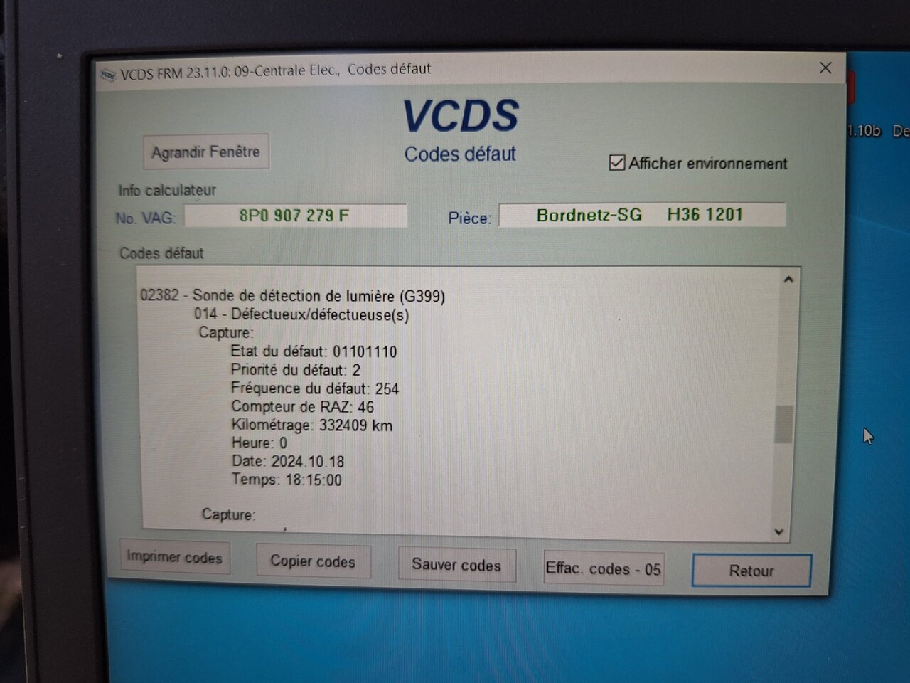

Code défaut 02382
Hrodwolf a répondu à un(e) sujet de Hrodwolf dans A3 8P / A3 8PA Sportback / A3 Cabriolet - (2004 à 2012)
ah oui c'est pas négligeable 50€ de moins, bon après c'est un des derniers trucs que je changerais, j'ai oublié de mentionnais que j'avais code défaut pour les 4 bougies de préchauffage, je pense que je ferais changé ça et le moteur de vitre à mon mécano dans un mois Le moteur de vitre d'ailleurs je sais pas trop où l'acheter sur le net, il faudrait peut être en mettre un neuf plutôt que d'occaz non ? -

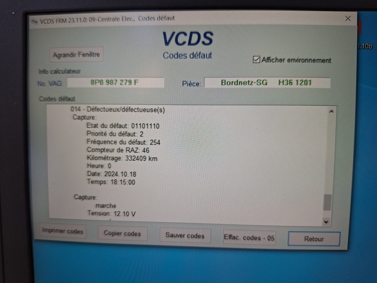

Voila j'ai rajouter les codes défaut du capteur de lumière/pluie -
Code défaut 02382
Hrodwolf a posté un sujet dans A3 8P / A3 8PA Sportback / A3 Cabriolet - (2004 à 2012)
Bonjour, Je viens de faire l'aquisition d'une A3 8P de 140cv, j'ai pas encore les sous pour faire les réparations mais le capteur de lumière/pluie est HS sauf que c'est l'enfer ce bip ... Je suis pas trop fort pour me servir du VCDS/Vag Com et j'aurais aimé savoir si c'était possible de désactiver le bip qui dit phare de commande/essuie glace automatique défectueux, je précise hein mais les feux et les essuie glace fonctionne nickel, je pense que c'est le capteur ou peut être le cablage mais la j'ai pas les sous pour le moment de faire ça réparer Dites moi si vous voulez les codes défauts j'éditerais mon post Merci d'avance EDIT: Bon j'ai réussi, pour ceux que ça intéresse il faut changer le code dans codage et avec l'assitant de codage désactiver Rain/Light Sensor et bien sur être dans le bon calculateur, possible de le réactivé plus tard mais au moins j'ai plus le bip toutes les 10 secondes qui me rendait fou -
