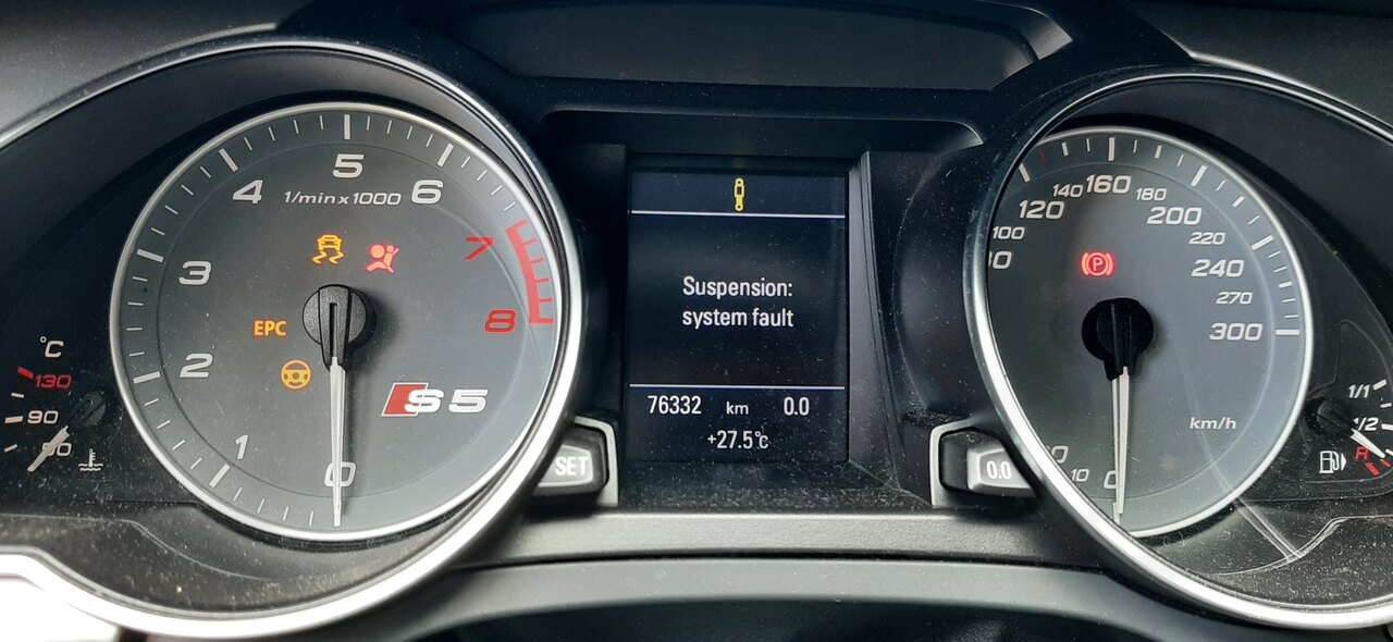

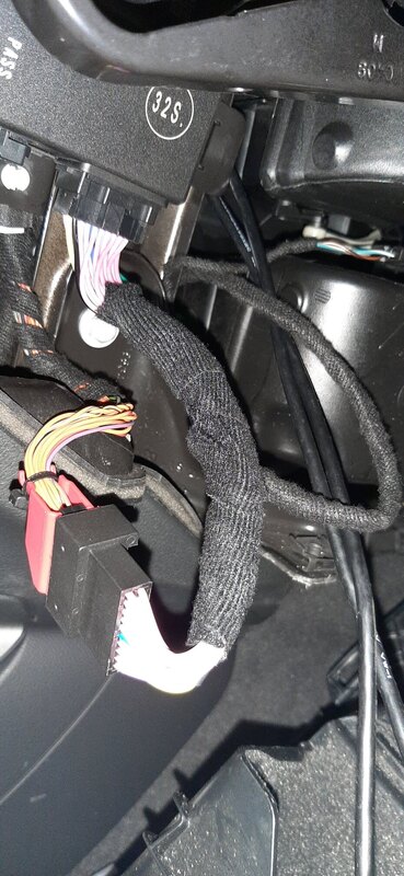

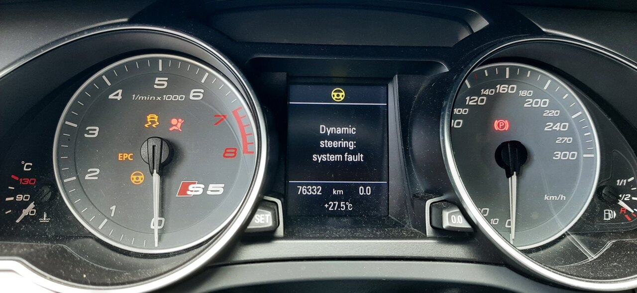

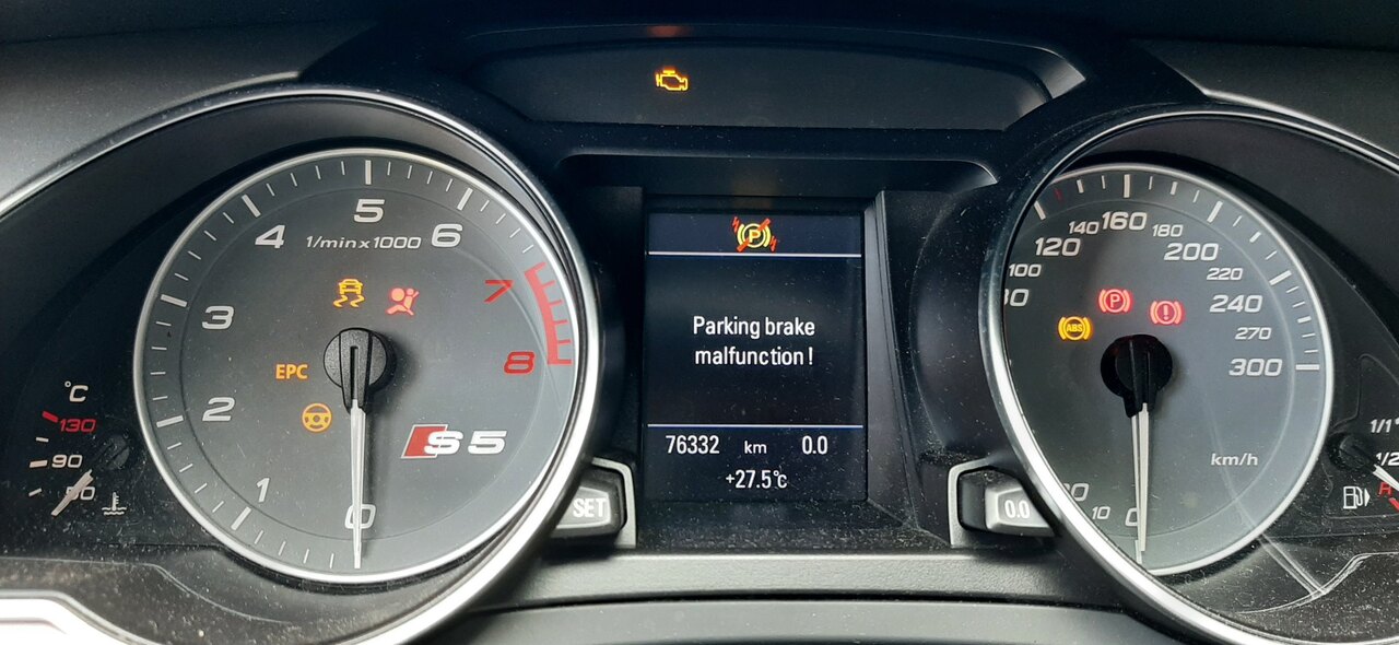

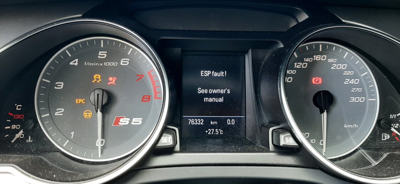

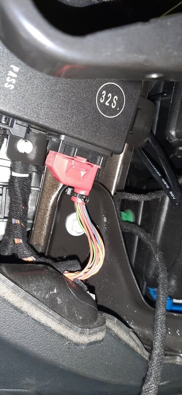

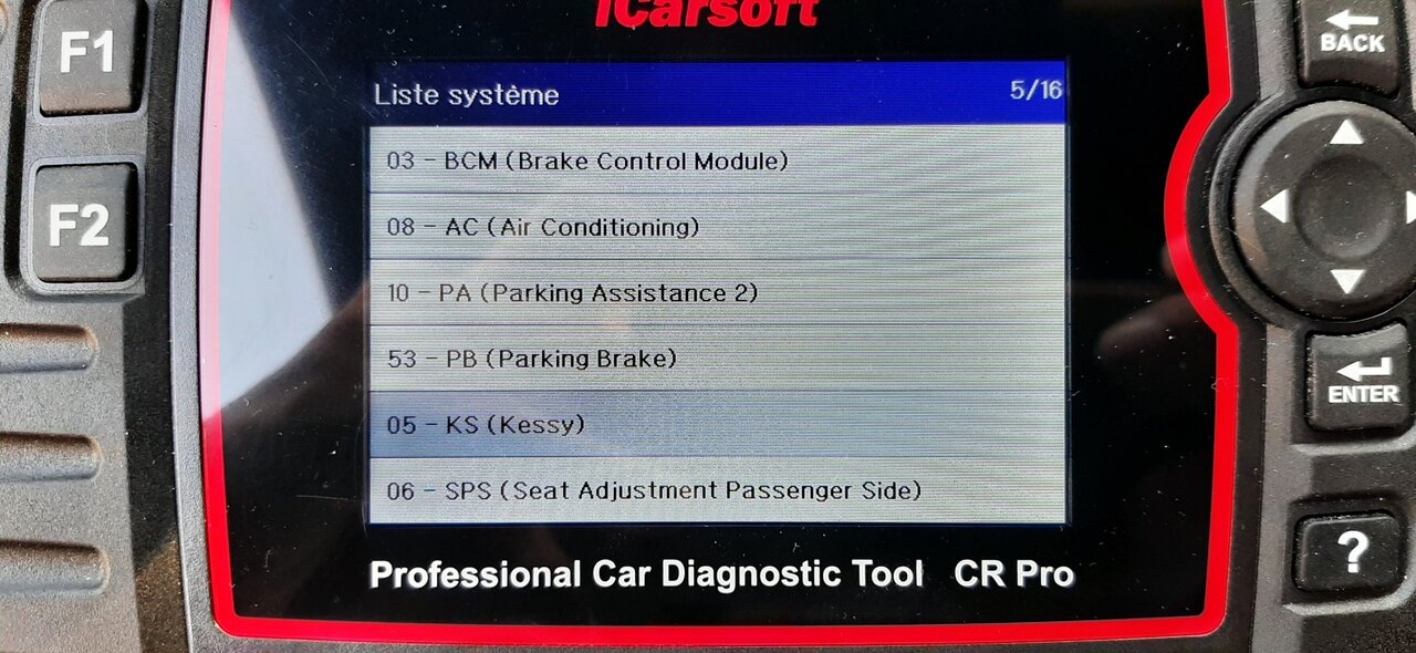

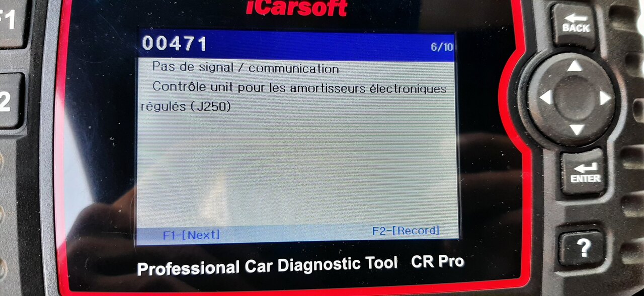

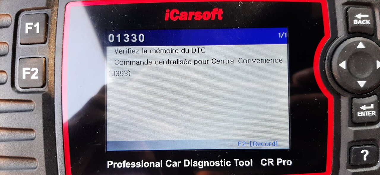

Les codes erreurs : 03110 00473 01314 01315 01321 01206 01330 00910 00471 01771 01312 00384 02071 02252 00458 01044 01087 01512 Initialement (avant installation de l'Android) le calculateur du Gateway est relié d'une connectique rouge : Le câblage de l'installation Android (le revendeur confirme également) nécessite un branchement en "Y" c'est à dire brancher un bout de câble entre la connectique rouge et le calculateur Gateway qui renvoie un câble fin vers l'android : Après réflexion et au vue des résultats, j'ai débranché la connectique au niveau du calculateur du Gateway et rebranché comme à l'origine. C'est à dire branché la connectique rouge directement au calculateur Gateway et enlevant le bout de câble "Y". Retour à l'initiale : Une fois de retour à l'origine, le véhicule redémarre et tous les voyants sont effacées. Pourtant j'ai vérifié plusieurs fois le câblage comme indiqué par le revendeur mais cela ne fonctionne pas.. Questions : - Avez-vous déjà rencontrer ce genre de situation ? - Pourriez-vous me donner des conseils et idées pour résoudre cette situation ? - Pourquoi est-ce que tous mes voyants se sont allumés et comment faire pour que le système android fonctionne correctement ? J'espère vous avoir expliquer de manière claire, hésitez pas si besoin plus d'informations. (If you need this post in english version please let me know ! ) Merci d'avance. -
Bonjour à tous, J'ai importé un Audi S5 2008 4.2 V8 du Japon en France. (If you need this post in english version please let me know ! ) Bien évidement l'info divertissement MMI est en Japonais. L'idée étant de convertir le véhicule en européen et par cet occasion installer un système Android. J'ai donc choisi un système Autoradio Android 12, 8 cœurs, 2G, WIFI, SIM, BT, Carplay, DSP, Audio, navigation GPS, MMI, système multimédia, pour voiture Audi A4 A5 (2007 – 2009) : Une fois les branchements réalisé comme indiqué ci-dessus, j'ai mis le contact pour effectuer un test.. Le démarreur se lance mais le véhicule ne démarre pas avec un certains nombres de messages d'erreurs sur le tableau de bord : Aussi j'ai remarqué que ça pompe énormément sur ma batterie. J'ai branché ma valise diagnostic et voici les résultats : Les codes erreurs : 03110 00473 01314 01315 01321 01206 01330 00910 00471 01771 01312 00384 02071 02252 00458 01044 01087 01512 Initialement (avant installation de l'Android) le calculateur du Gateway est relié d'une connectique rouge : Le câblage de l'installation Android (le revendeur confirme également) nécessite un branchement en "Y" c'est à dire brancher un bout de câble entre la connectique rouge et le calculateur Gateway qui renvoie un câble fin vers l'android : Après réflexion et au vue des résultats, j'ai débranché la connectique au niveau du calculateur du Gateway et rebranché comme à l'origine. C'est à dire branché la connectique rouge directement au calculateur Gateway et enlevant le bout de câble "Y". Retour à l'initiale : Une fois de retour à l'origine, le véhicule redémarre et tous les voyants sont effacées. Pourtant j'ai vérifié plusieurs fois le câblage comme indiqué par le revendeur mais cela ne fonctionne pas.. Questions : - Avez-vous déjà rencontrer ce genre de situation ? - Pourriez-vous me donner des conseils et idées pour résoudre cette situation ? - Pourquoi est-ce que tous mes voyants se sont allumés et comment faire pour que le système android fonctionne correctement ? J'espère vous avoir expliquer de manière claire, hésitez pas si besoin plus d'informations. (If you need this post in english version please let me know ! ) Merci d'avance.
