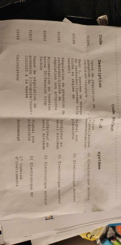

  1. Bonjour je reviens vers vous un peu tard désolé le problème est réglé c'était la pompe à injection qui n'envoyez plus assez d'essence Merci pour votre aide

  4. Bonjour je possède une Audi A3 de 2005 2l tfsi 200cv 135000 km reprogrammer en éthanol depuis 2017 en rentrant de vacances la voiture était un peu trop chargé et après un freinage un peu brutal j'ai mon voyant EPC qui c'est allumé et le voyant moteur (orange) a suivi quelques instants après la voiture est passée en mode dégradé suite à sa je suis rentrée quand même chez moi par la nationale environ 400km j'ai un amis qui m'a passé la diag je vous laisse voir le résultat ( le défaut calculateur était déjà présent bien avant quand elle fonctionnait encore bien j'imagine qu'il s'affiche à cause de la reprog) j'ai changé mes 4 bobines et bougies environ 1 mois avant la panne car j'avais des raté de combustion si vous avez une piste ou une idée je suis preneur mais je suis pas non plus un grand mécano auto 😂 Merci d'avance
