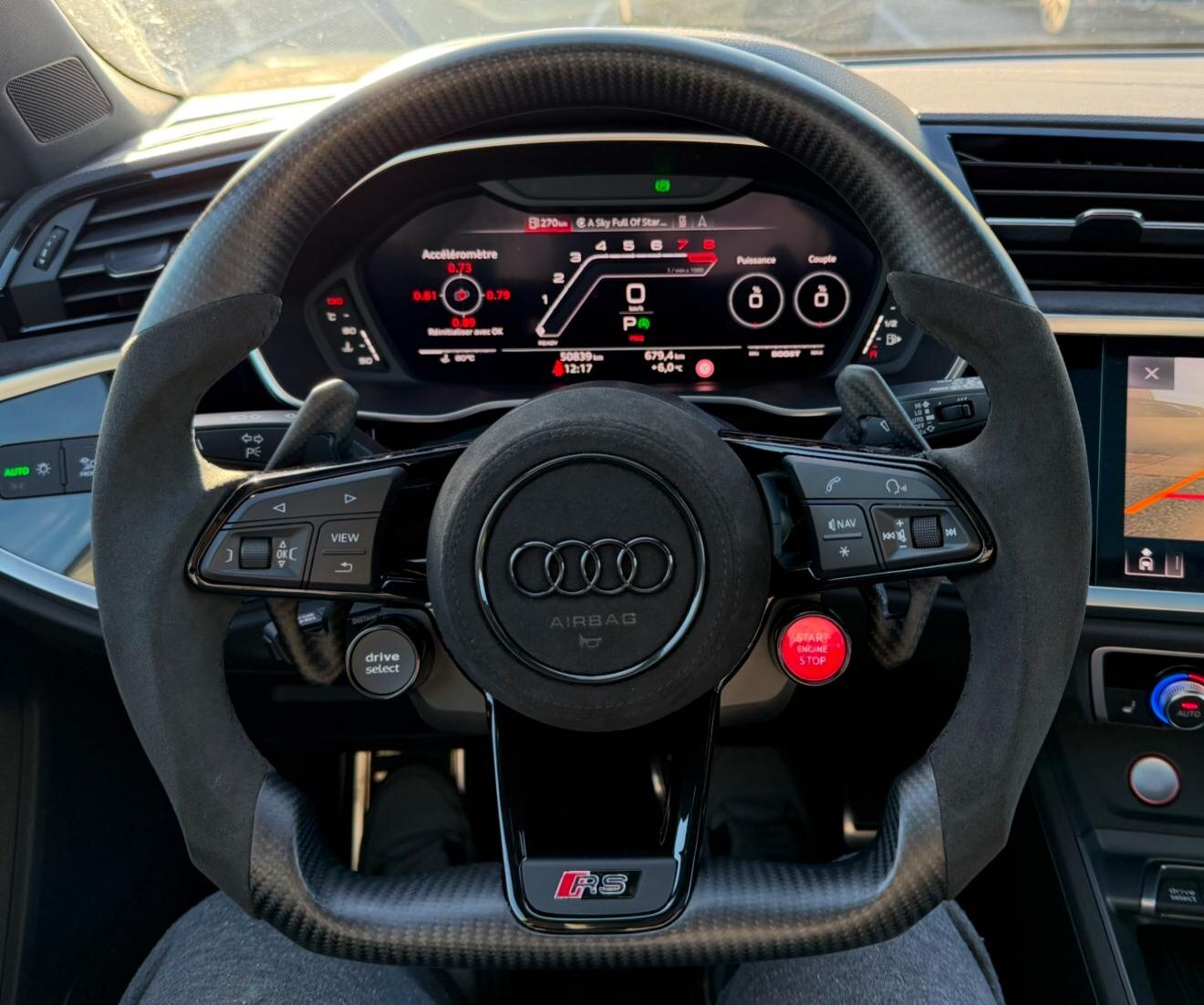

Hello, Si vous tapez "volant carbone audi" sur google vous trouverez pas mal de site qui en vendent. Comme je fais souvent des affaires en Chine, je demandé à mes contacts si ils connaissaient pas des usines qui fabriquent ces volants et il se trouve que c'est une des deux usines qui envoient les volants custom en Europe. Sur les sites français, j'ai fait des config et j'en avais pour 1600€ minium, et en passant par mon contact en Chine, j'ai pu m'en sortir à 900€. Je suis dans la fourchette très haute pour plusieurs raisons : - comme j'ai changé de génération, il me fallait toute la partie électronique et tous les boutons - un nouveau airbag - niveau très élevé de customisation, par exemple ces palettes au volant coûtent un peu plus cher et ont généralement un + et un - , je les ai fait enlever, idem pour le repère à midi du volant. Ca explique aussi pourquoi le SAV était un peu plus compliqué. -

Non pas de problème particulier avec l'airbag, j'ai juste mis un temps fou à retirer l'airbag du nouveau volant parce que la gâchette pour le retirer est beaucoup plus petite que sur les volants d'origine. Niveau sécu, c'est à dire ? J'ai toutes les infos comme je viens de le monter sur ma RSQ3 et toutes les connectiques sont identiques sur Q3. Passe en mp si tu veux -

Hello, Je voulais vous partager mon retour d'expérience sur un changement de volant sur ma RSQ3 F3. J'ai acheté un volant finition carbone mat et alcantara gris et dans ma folie, j'ai rajouté les boutons Drive Select et Start/Stop que l'on retrouve sur le volant de la R8. J'ai eu énormément de mal à trouver un garage qui veuille bien le monter et les rares qui m'ont dit "faut voir" ont au final dit non car j'ai aussi changé de génération de volant. Mon volant d'origine a l'airbag un peu hexagonal et mon volant custom a l'airbag rond. Avec un pote spécialisé dans les reprog, on décide de se lancer en regardant des tuto YT et déjà là c'est pas facile parce la plupart des vidéos sont sur les "mêmes formes" de volant, ne sont pas du tout sur des Q3 et les connectiques des vidéos ne correspondent pas du tout aux miennes! Et pour couronner le tout, je n'ai aucun schéma de câblage fourni par le vendeur. Les autres problématiques concernaient aussi les boutons, car ils ne sont pas les mêmes ou carrément absents, comme le RS Mode mais son attribution a pu se faire sur un autre bouton, en l'occurrence je l'ai mis sur le bouton * (étoile) du nouveau volant. En tâtonnant pendant des heures et des heures, en faisant plusieurs essais et avec aussi l'aide du vendeur, on a quand même réussi et inutile de vous que je ne regrette absolument pas car pour moi le rendu est dingue Si vous êtes intéressé par ces volants et si vous avez des questions, n'hésitez pas à me demander!
