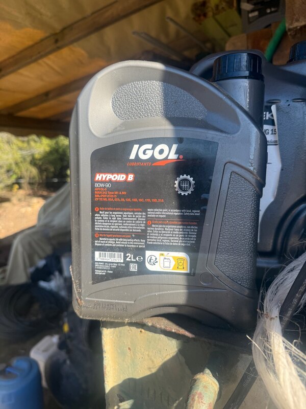

Je vous fais un petit retour, désolé je ne vous ai pas tenu au courant plus tôt. En février, j’ai fait faire une vidange de la boîte automatique par un mécano. Il a remplacé environ 6 litres d’huile et a changé la crépine. De ce que j’ai compris, la boîte contient environ 12 litres, donc ce n’est qu’une vidange partielle. De mon côté, dès que j’ai le temps, je prévois de refaire une vidange complète moi-même pour remplacer la totalité de l’huile. Aujourd’hui, j’ai fait la vidange des ponts avant et arrière avec de la 80W90 (je mets la photo de l’huile utilisée). J’ai choisi une huile un peu plus “épaisse” car je roule beaucoup et je tracte régulièrement une remorque, donc je préfère quelque chose de plus protecteur à chaud. Suite à vos retours, j’ai maintenant un doute sur le type de boîte : je pensais être en ZF8, mais apparemment ce serait plutôt une AISIN 8 rapports. Du coup, comment être sûr du modèle exact de la boîte ? (VIN, étiquette, passage à la valise, etc.) Est-ce que certains d’entre vous ont déjà vérifié sur ce modèle ? Merci d’avance pour vos retours 👍 -
