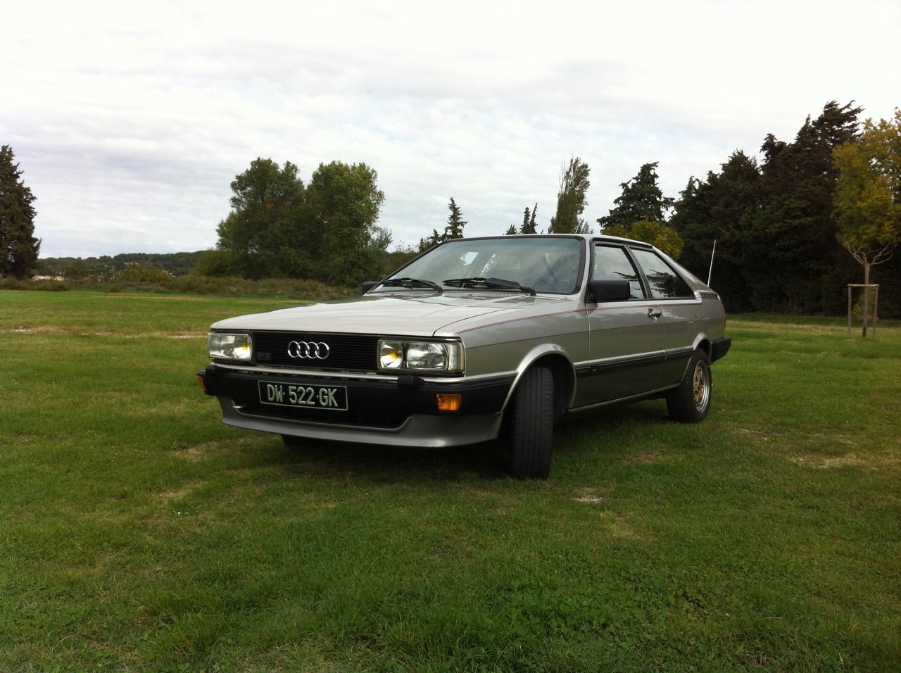

  2. Pseudo : Skydream Prénom : Christophe Age : 62 Localisation (Ville ou Département/Région ou Canton, évitez d'être précis) : Avignon Métier/Etudes : Retraité de l'aéronautique. Vos voitures actuelles : Land Rover Discovery TDV6 Vos anciennes autos : Range Rover Classic 1984, Audi coupé GT5E Des passions : Les vieux avions, les vieilles voitures, les vieux bateaux 😋 Comment avez vous connu ce forum ? Je connais ce forum depuis plusieurs années. Je m'y étais inscrit lorsque j'ai acheté ma belle Audi coupé en 2015 et... j'ai perdu mes codes d'accès en changeant d'ordinateur ... Pourquoi y êtes vous inscrit ? J'aime bien lire les histoires des passionnés et surtout leurs conseils. Votre première impression ? Toujours très bonne. Autres (texte libre)... :
