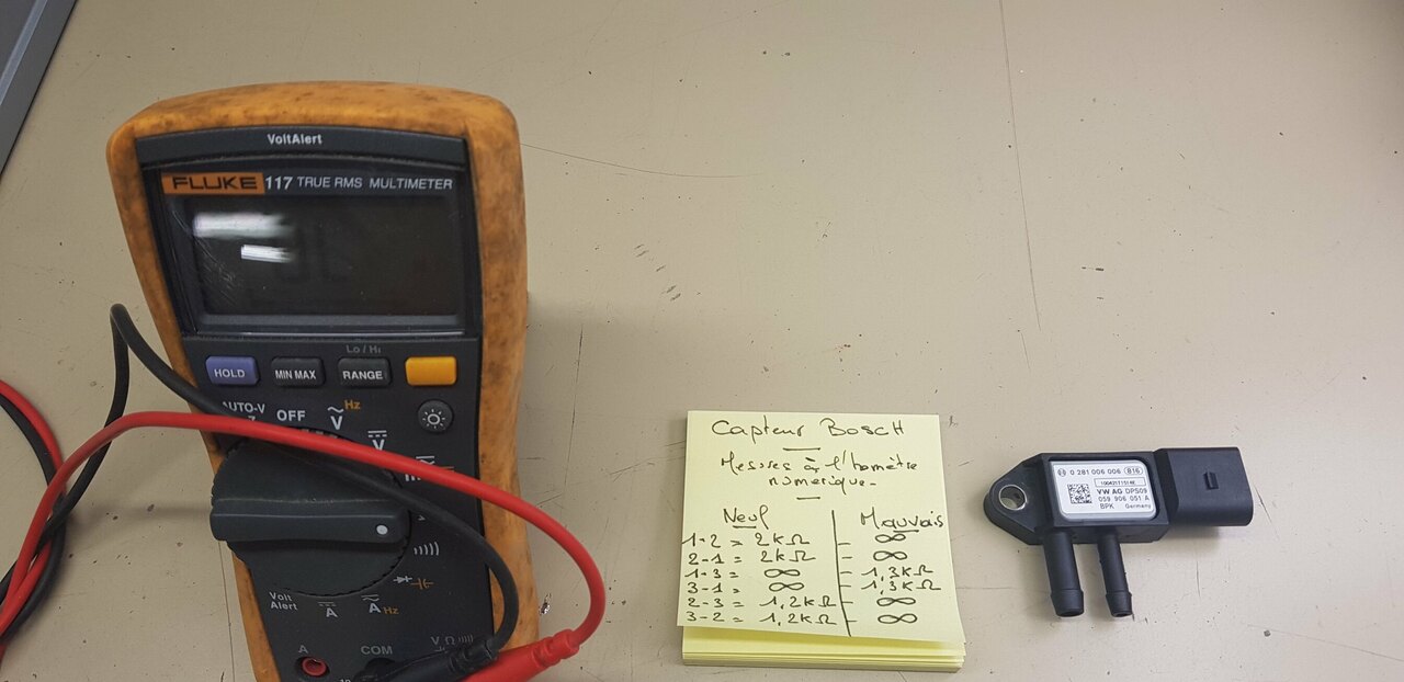

  1. Ma voiture a 76000 km et depuis quelques semaines le voyant moteur s'allumait, sans perte de puissance ni dysfonctionnement.Après avoir lu sur le site que le capteur différentiel pouvait être en cause,je viens de le remplacer par un neuf.Après passage au boitier VOB (je n'ai pas la valise) j'ai supprimé le code erreur P2452 et tout est rentré dans l'ordre.Je poste les valeurs mesurées sur le capteur neuf et en défaut,ça peut aider quelqu'un à identifier la panne avant de tout remplacer.Voir les photos .
  2. Pseudo : GT80 Prénom : Thierry Age : 65 Localisation (Ville ou Département/Région ou Canton, évitez d'être précis) : 80 Métier/Etudes : retraité Vos voitures actuelles : A4 allroad 143cv Vos anciennes autos : Des passions : voyages motos Comment avez vous connu ce forum ? internet Pourquoi y êtes vous inscrit ? pour avoir des informations pertinentes sur l'A4 allroad et contribuer dans la mesures de mes moyens. Votre première impression ? interressant!! Autres (texte libre)... : Ma voiture a 76000 km et depuis quelques semaines le voyant moteur s'allumait, sans perte de puissance ni dysfonctionnement.Après avoir lu sur le site que le capteur différentiel pouvait être en cause,je viens de le remplacer par un neuf.Après passage au boitier VOB (je n'ai pas la valise) j'ai supprimé le code erreur P2452 et tout est rentré dans l'ordre.Je poste les valeurs mesurées sur le capteur neuf et en défaut,ça peut aider quelqu'un à identifier la panne avant de tout remplacer.Voir les photos .
