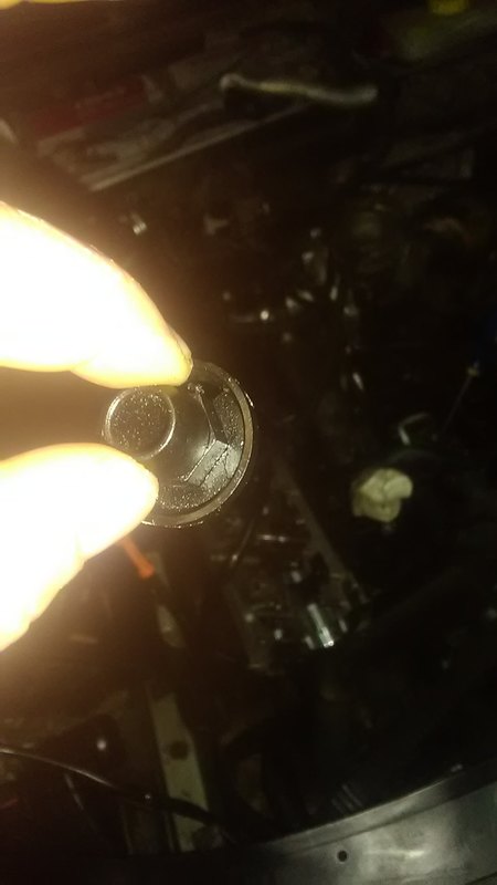

oula désolé pour les photos en freestyle sur mon poste. -
Salut, est-ce que quelqu'un connait la référence de la petite pièce qui est emboîté dans le tube qui est au centre du filtre à huile, je l'ai cassé en remontant mon filtre.
