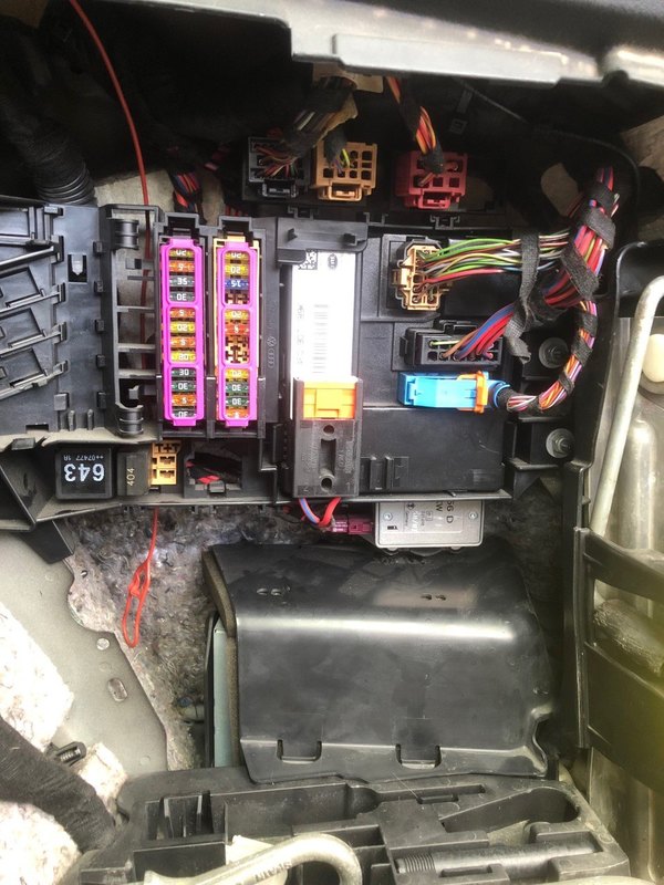

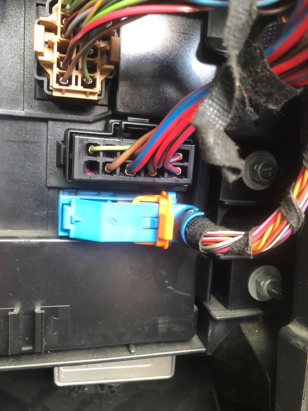

Bonjour. Bon j'ai un peu avancé. J'ai testé le circuit des antibrouillards arrière entre les platines des ampoules AB et le connecteur femelle qui est branché sur le calculateur qui se trouve juste a cote du cric, a droite dans le coffre. J'ai bien une continuité entre les broches du connecteurs et les 2 broches + des ampoules AB. Donc logiquement la panne se situe entre l'interrupteur de phares et la broche male du connecteur situé sur le calculateur. Y a t'il moyen de démonter le calculateur (boite noire) afin de contrôler les fils arrivant a ce connecteur? C'est le connecteur bleu que l'on voit sur la photo. D'avance merci -

Quelqu’un aurait il un lien pour le schéma électrique des AB arrière? A priori ça serait direct depuis le contacteur de ceux du tableau de bord. est ce que ça passe par le calculateur J393 présent à côté du cric avant d’aller à la platine dès antibrouillards? -

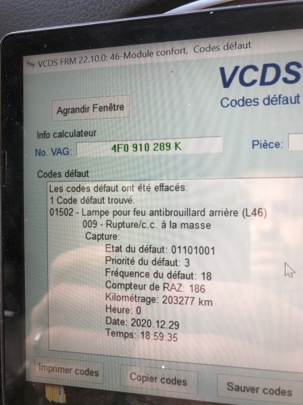

Bonjour. Je viens de me remettre sur mon soucis d'antibrouillards arrière. 1 ère chose: impossible via vcds de tester les antibrouillards arrière. D'ailleurs impossible de tester quoique ce soit dans le calculateur 46 module confort. 2 -ème chose: même en effaçant tous les défauts j'ai le défaut antibrouillard qui revient sans cesse avec une date d'il y a 2 ans avec défaut L46 donc lampe gauche mais ni la gauche ni la droite ne fonctionnent. -

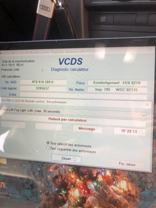

Bonjour. J'ai donc testé les antibrouillards via le vcds. Je ne sais pas si j'ai fait la bonne manipulation mais je suis allé dans le module centrale électrique et j'ai fait les tests de sortie. Ca a allumé les antibrouillards avant mais jamais ceux de derrière mais je ne sais pas si cette manip le permet ou pas. Du coup j'en suis toujours au même point et je ne vois pas quoi faire de plus. Pour résumer: Si j'enlève 1 des 2 ampoules antibrouillard AR j'ai le défaut qui apparait à l'ordinateur de bord donc a priori faisceau ok. Sur l'interrupteur de feux, le symbole de l'AB AR s'allume bien en orange ( idem avec interrupteur neuf) J'ai démonté les 2 platines et envoyé du 12v entre pinoche de la masse et pinoche + de l'AB et ca s'éclaire donc platine et ampoule ok -
