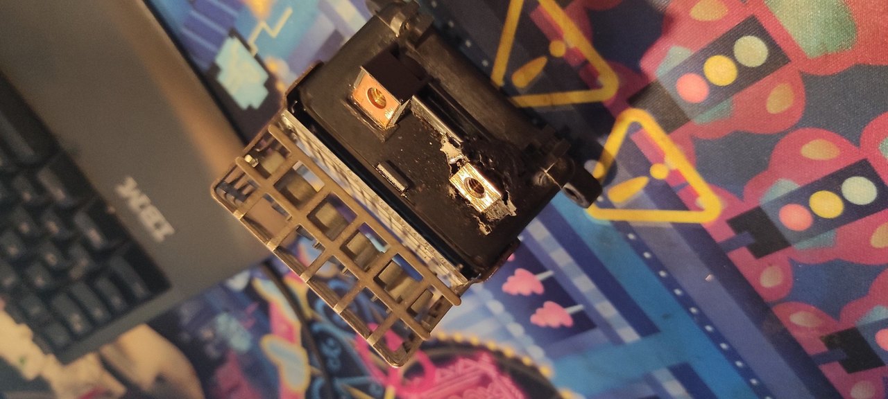

  7. Trouvé! https://audi.7zap.com/fr/usa/audi+80+90/a80/1991-111/9/906-115010/#17 C'est un relais de préchauffage.

  10. Je ne trouve pas la référence, le revendeur non plus et les feux verts non plus. Je pense que c'est une bobine en raison de la prise à trois broches qu'elle a. J'ai eu le temps de prendre deux photos du moteur RA ,un ami m'a proposé de ressouder les deux borniers de la bobine car une languette de connexion en étain c'est fendue en deux quand je l'ai retirée, mais il à fais un travail dégeux et rien n'a changé.
  11. Oui mais elle veut pus démarrer, je dois faire chauffer le motheur en le fesans démarer plusieurs fois ce qui use le démareur en plus il semble chuter en vitesse a force de le faire démarer. Au début le bloc de chauffe marchais un peut donc elle démarais un peus plus facilement mais là elle ne veut quasi pus démarer, le bloc de chauffe comsomme mais chauffe pas.
  12. C'est un élément séparé qui est connécter par trois cables et se trouve devans le motheur des essuies glaces.
  13. Du coup c'est un espece de bloc de chauffe défécteux qui me tire l'éléctricité de la voiture mais je sais pas par quoi le replacer car pas de ref.
