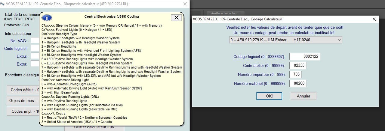

Aujourd'hui Activation des feux de route dans vcds 09 - Cent Elec Puis Coding (07) 0002112 Et activation du coming home J''ai activer le menu en passant par le menu cacher du MMI dans DIAG SETTINGS => APK 0x0D ==> Exterior light que j ai passer de BAP à CDEF. -

Je viens de modifier le code 0002122 par 0002112 : - Les feux de route s'allume bien et les veilleuse ar. - J ai le menu eclairage exterieur (ecrit en rouge et non grisé) qui est apparu par contre je ne peux pas rentrer dedans, une idée du soucis ? -

Bon je viens de recevoir le vagcom, j ai fais la procédure suivante sur vcds Voici une capture Rien ne se passe et toujours pas accès au menu, par contre j 'ai été dans les test et j'ai essayer les feux de jour ceci marche normalement -
