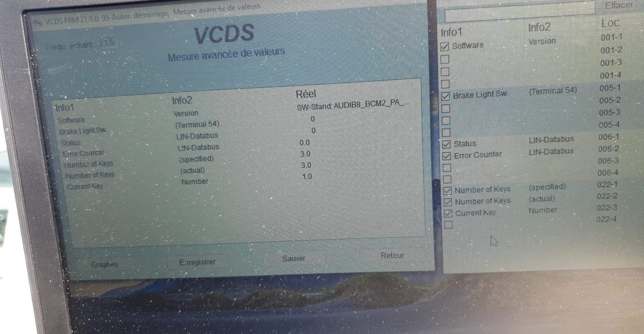

  1. Merci de ta réponse, mais comment voir si c'est un problème de anti-démarrage avec VCDS ?
  2. Bonjours, Je sollicite votre aide pour une rs5 4.2 v8 qui ne démarre pas..... après 4 ans à l'arrêt. C'est un véhicule qui a eu un choc à l'avant, rien de grave, que du plastiques, véhicule expertisé et déclaré RIV par l'expert donc pas besoin de l'expert pour la réparer. La boite auto déconnée aussi, l'ancien proprio a essayé de le faire passer dans l'assurance mais l'expert en a déduit que c'était dû à un mauvais entretien.... donc bva mise en pièce détachée ainsi que la face avant... je l'ai récupérer dans l'état. Par-contre le garage qui a fait la dépose de boite pour l'expertise ils ont fait un peu n'importe quoi, ils ont arrachés la prise du TCU, mecatronic manquant ect..... J'ai acheté une nouvelle boîte et remonté la BVA et refait la face avant par mes soins façon puzzle.... plein de cartons de pièces et boulons. Une fois tout remonté, j'ai déposé la rs5 chez audi pour coder la nouvelle boite avec son remplissage d'huile mais elle refuse de démarrer. - Je ne maîtrise pas super bien VCDS 21.3, et ma question est comment savoir si la BVA a bien été codé dans un 1er temps ??? - pas d'allumage ni d'injection, bougies sèches ni d'étincelles.... comment contrôler les bobines avec vcds ??? - Dans la section autorisation de démarrage comment voir si c'est OK ?? Y a des tours/min pour info quand je lance le moteur. Je n'ai pas de défaut moteur ou boite, voyant EPC allumé
