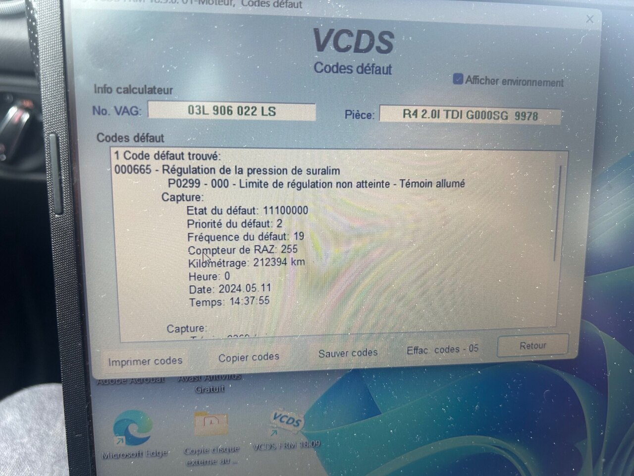

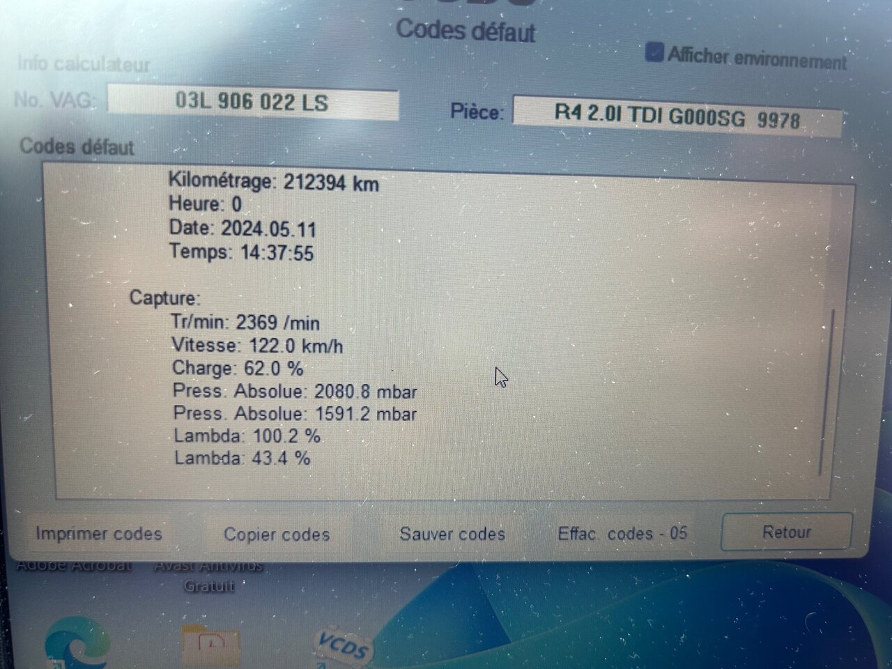

  1. Bonjour à tous, J’ai effectué environ 300 kms puis est apparu un voyant moteur et préchauffage clignotant. Depuis, lorsque j’accélère fort en 5 ième je n’ai plus de puissance (mode dégradé). Cela s’affiche sur le diagnostic VCDS : - 000665 « Régulation de la pression de suralimentation ». P0299 - 000 « Limite de régulation non atteinte - Témoin allumé ». Pourriez-vous m’aider à trouver la pièce qui cause problème ? Merci à vous, Simon
