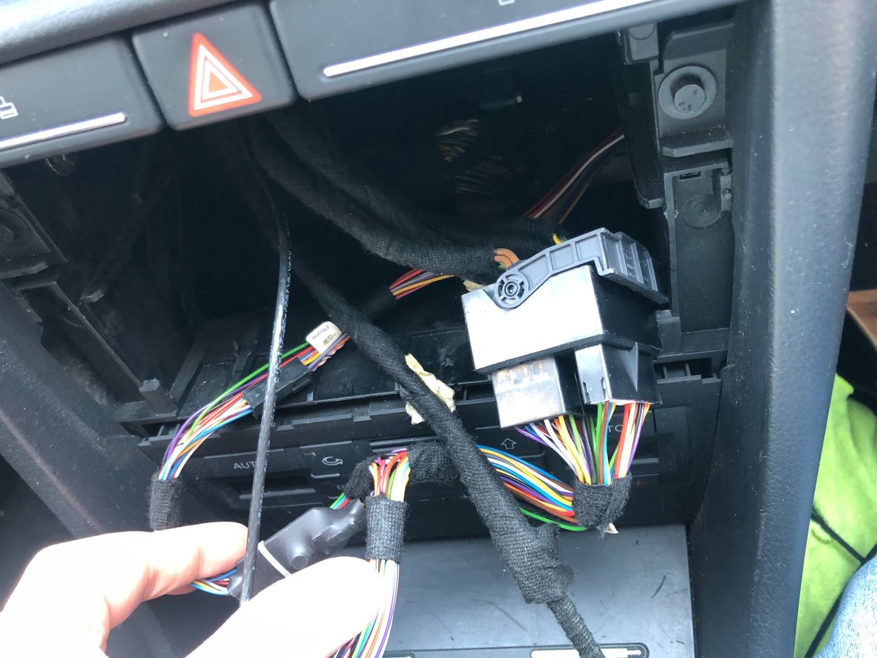

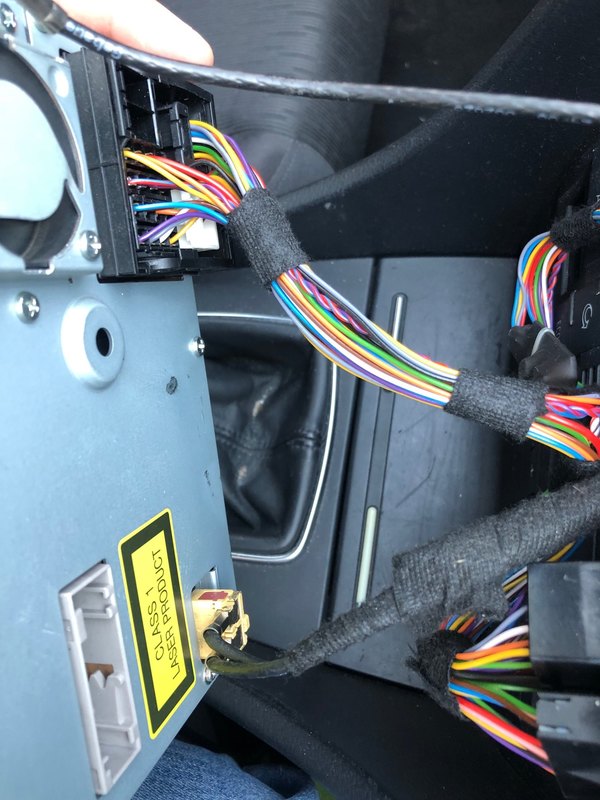

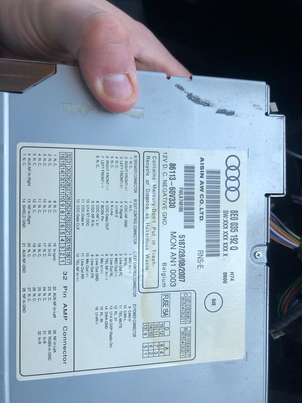

Bonjour, désolé avec le taff et l’attente c’est un peu long.. lol bon, j’ai reçu les clefs pour dégager de son logement le mmi, voilà ce que sa donne derrière.. mais le micro ?? Y en a un , je le vois dans le plafonnier, il est branché ou?? dès que le tel sonne , la musique se coupe, j’entends bien les gens, mais ils m’entendent toujours pas.. et quand je met de la musique sur le tel, il faut que je mette sur cd sur le mmi et là on a juste l’impression qu’il lit des disques, mais en fait c’est YouTube ou autres.. Quelques photo des branchements arrière, si sa parle à quelqu’un , et cette fiche factory phone, a quoi elle sert..?? merci -
