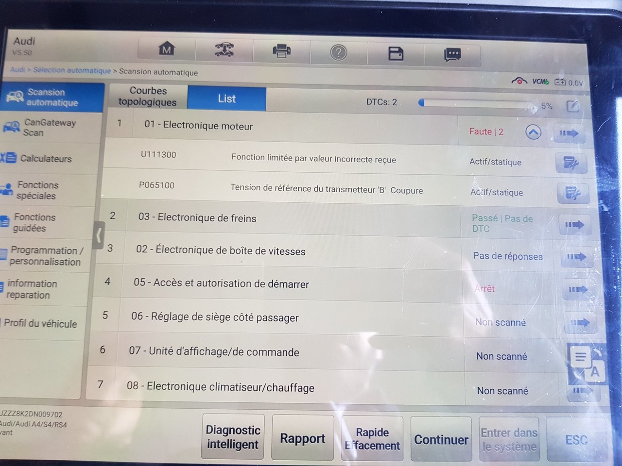

  7. Bonjour a tous, J'ai eu un problème sur mon Audi A4 b8 2.0tdi 155.000km. J'ai effectué se matin une centaines de kilomètres sans problème, après un arrêt de 2h je reprends mon véhicule et 500m plus loin tous les voyants s'allument avec une perte de puissance. J'emmène le véhicule sur plateau faire un diagnostic chez un spécialiste et j'ai plusieurs défauts. - U111300 fonction limitée par valeur incorrecte reçu. - P065100 tension de référence du transmetteur 'B' coupure. Je n'ai pas laissé le véhicule sur place le rdv est pour le 24/02 Le plateau me repose chez un ami garagiste et a ma grande surprise, aucuns voyants d'allumés et la voiture fonctionne parfaitement, on décide de faire un tour (20km) et tout est parfait. On rentre au garage, on prends un café, je decide de partir 15 mins plus tard et 500m plus loin tout les voyants se rallument Si quelqu'un a déjà eu cette panne ? Merci pour vos retours
