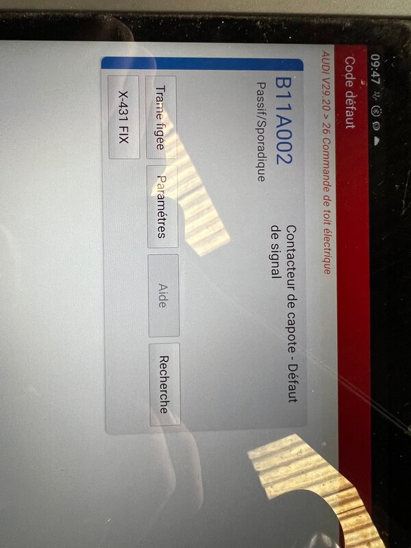

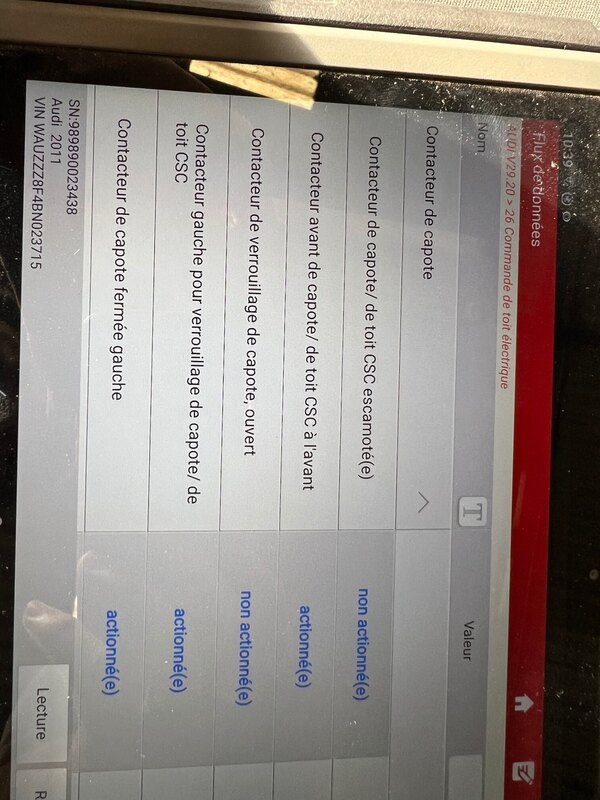

  1. J'ai trouvé la panne maintenant je dois trouver la solution. En effet le support de capteur doit bouger et faire buguer ce dernier. Car quand je bouge le support le toit se referme mais ne se réouvre pas. Il faut que je trouve le moyen pour qu'il reste fixe. IMG_1213.MOV

  3. Bonjour à tous. Je viens vers vous car j'ai un problème de capote sur mon S5. Le défaut est le suivant : B11A002 Contacteur de capote - Défaut de signal Contacteur de capote / de toit CSC escamoté(e) Valeur (oscille entre) : Non actionnée / actionnée Ma question est de savoir de quelle capteur il s'agit.. Merci d'avance pour vos réponses.
