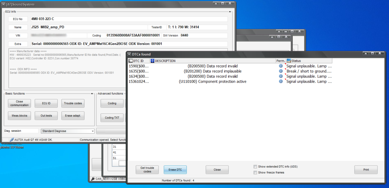

  1. Bonjour, En fait il y a 3 configurations à sélectionner : - SOUNDCONFIG_5SEATS_1/2_LHD - SOUNDCONFIG_5SEATS_2/2_LHD - SOUNDCONFIG_5SEATS_DCP_LHD Et cocher la case EraseFullMemory Et effectivement le son revient immédiatement à la fin de l'upload.
  2. Bonjour, J'ai finalement acheté un VCP officiel, mais malheureusement ça n'a pas fonctionné aussi bien que pour Fred. Si je reprends depuis le début, j'ai fait la monté de version P3241 -> P3346. C'est allé jusqu'au bout, pas de plantage. Depuis tout fonctionne sauf le son, pour certain il est dégradé mais pour moi c'est rien du tout (reste juste les bips radars de stationnement, phares, ceintures) Avec VCP j'ai poussé le paramétrage qui va bien (BOSE_q7_4m0035223c.zdc - SOUNDCONFIG_5SEATS_X/2_LHD), mais toujours pas de son. Mon Q7 est un e-tron, donc 5 places. Voilà les erreurs que j'ai dans le calculateur 47: J'aurais besoin d'aide... si quelqu'un à une idée de ce que je pourrais vérifier / faire ?
  3. Bonjour, Je déterre le topic... désolé. Suite à une mise à jour de mon firmware, je n'ai plus de son, sur Q7 avec son bose. Je n'ai pas VCP et je me demande si un clone ferait l'affaire ? Merci d'avance
