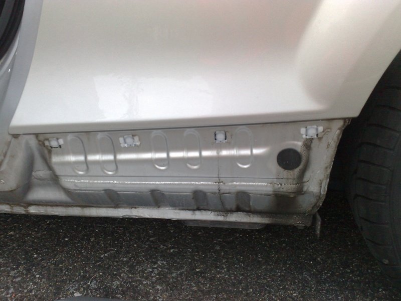

  2. Bonjour a tous, après 2 heures de bourrinage avec ma TT coupé , je craque et fais appel a vous Suite a un accrochage il y a un mois, (entre moi et un poteau !) j ai décidé de changer mon bas de caisse gauche tout rayé. J ai suivi le Tuto de Rx8 sur le démontage , rien a signalé, impeccable. En revanche , lorsque je veux remonter un bas de caisse (le nouveau et l ancien aussi du coup , j ai réessayé) impossible de clipser l'arriere. Les 4 attaches qui s'attache sur le bas de caisse et se clipser en les enfoncants dans les 4 trous de la carosserie ne clipsent pas ! J'ai beau essayer la methode douche, et le bourrinage, une puis l autre, les 4 a la fois , .... je n arrive pas a enfoncer suffisement la tete des attaches pour qu elle reste en place. Je me retrouve donc avec une TT a bas de caisse flottant sur l arriere. Avez vous déja remonté un bas de caisse ? comment avais vous fait ? J ai remis une image issue du tuto pour vous reperer , je ne suis peut etre pas tres explicite.
