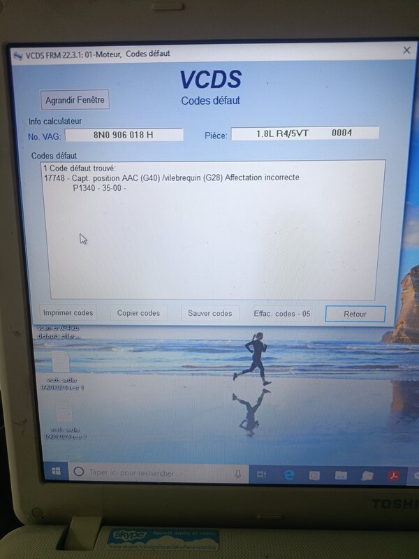

Bonjour à tous, Pour le clore le sujet la distribution etait bien décalée le garage a fini par entendre raison et reconnu sa faute . Maintenant c'est bon je n'ai plus ce code défaut un problème de régler hop je passe au suivant Je vous remercie pour votre grande aide et les échanges, comme d'hab vous êtes parfait Je vous dit à bientôt et encore merci.
Salut Antoine, Merci pour l'aide et ton idée pour controler le calage est tout simplement top , pas besoin d'un grand démontage pour lui (le garage) faire comprendre que la courroie n'est pas bien calée. ça en devient dingue d'expliquer à un pro alors que je suis loin d'être légitime dans le domaine... je ne suis pas mécano juste passioné et j'apprends via le forum/aide et sur le net à comprendre et faire par moi même la réno de mon TT mon projet.
Salut Antoine, le problème avec le garage, il me dit non la courroie est bien calée (le moteur tourne bien démarrage et roule) et que le problème (voyant moteur) vient d'un autre truc ... et ceci même quand je lui montre le scan du VAG COM . Soit je lui ramène lundi et je force pour qu'il démonte et regarde, soit je lui dit ok je vais faire le contrôle et calage par un autre garage mais tu payeras la facture si elle est décalée ... il ne fait vraiment pas preuve de logique et de professionnalisme ca rend dingue . La suite ce lundi j'ai déjà commencé a regardé la doc de Jean Do et vu pour commander une traverse de support moteur. Bon week-end la team
Salut me voilà de retour, merci Jean Do pour ton aide. J'ai remplacé le capteur G40 coté distribution par l'ancien, J'ai passé le VAG COM et comment dire .... pas de chance toujours le même code défaut. Je pense malheureusemennt que la distribution est mal calée, je suis bon pour la controler ce week-end Un collègue m'a dit que cela pouvait venir de la chaine et tendeur/déphaseur, j'aurais un code défaut en rapport avec ça non au VAG COM ? Vous pensez quoi de ce tuto que je vais suivre : Encore merci pour votre support et je vous tiens au courant
Salut, Merci pour ton retour, demain en rentrant du boulot je vais changer le capteur d'arbre à cames G40 avec l'ancien que j'ai encore et passer un coup de vag com voir ce que ça donne au cas ou. Dans mon malheur y a une bonne chose, je devais changer le joint du cache culbuteur, je l'ai déjà en ma possession mais bon je voulais un peu profiter rouler sans clim avec 40° dehors je vais devoir reporter une fois de plus. Mais pourquoi je ne peux pas juste controler coté distribution (repères constructeur calage arbre à cames & vibrequin) je suis obligé dans l'immédiat et ou en même temps de demonter le cache culbuteur ? Merci.
