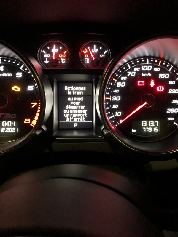

  1. Oui je suis pas convaincu non plus, mais les fils du morceau de faisceau retiré ne sont pas en très bon état. Il faut que je trouve ou ils allaient pour vérifier le faisceau. Mais je pense plutôt que le problème vient du boîtier confort ou peut-être du contacteur à clé, car quand je démarre, j’ai le logo voiture fermée qui reste affichée en permanence. Je suis obligé d’appuyer sur le bouton du commodo droit pour le retirer. Et ce matin, après avoir démarré, le message indiquant qu’il faut freiner pour démarrer est rester affiché un moment alors qu’il disparaît immédiatement d’habitude. D’ailleurs je peux démarrer sans freiner sur le mode parking, je suis pas sûr que ce soit normal non plus. Ça plus la centralisation qui déconne, ça m’étonnerait pas que tout soit lié à la même panne, reste plus qu’à trouver

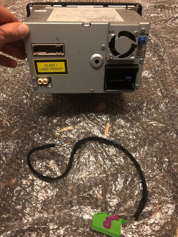

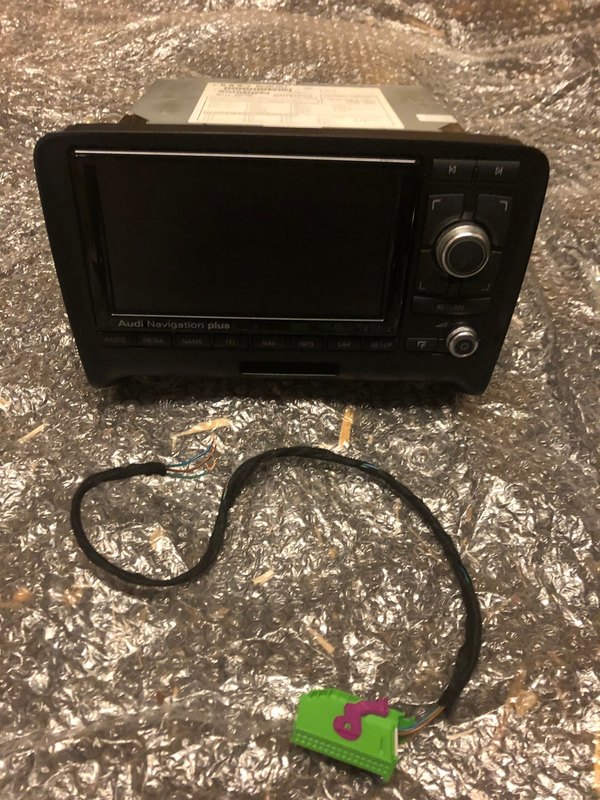

  3. Je viens de démonter l’autoradio qui a été remplacé par l’ancien propriétaire, et sur lequel ils avaient installé un adaptateur simple fakra sur une prise double. J’ai donc installé un adaptateur double et la réception radio semble meilleure. Par contre je me suis rendu compte qu’ils ont retiré une connectique qui allait sur le poste d’origine. Quand je vois l’état des fils, on dirait qu’ils y sont allés un peu fort, du coup je me demande si ça n’a pas pu endommager le faisceau?? Je n’ai pas trouver où allait les câble pour vérifier. Si quelqu’un sait à quoi sert cette connectique et vers où elle va pour vérifier le faisceau??
