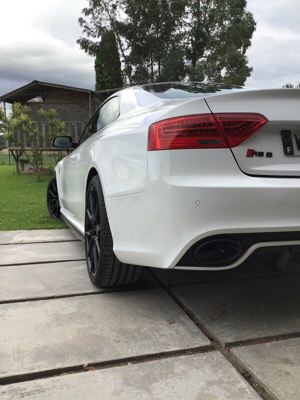

C’est une auto que je compte garder, la RS5 est pour moi très complète. C’est beau, c’est efficace et c’est maîtrisé ! Alors autant en prendre soins ! La mienne lors de l’achat avait un suivi complet en plus d’un bon niveau d’équipement. Je suis allé dans les détails pour la rendre parfaite de mon point de vue. C’est une manière de fiabilisé la mécanique aussi . La Passion motive la Légende de même manière que la Légende motive la Passion ! Je pense que nous sommes ici tous motivé par la même philosophie.

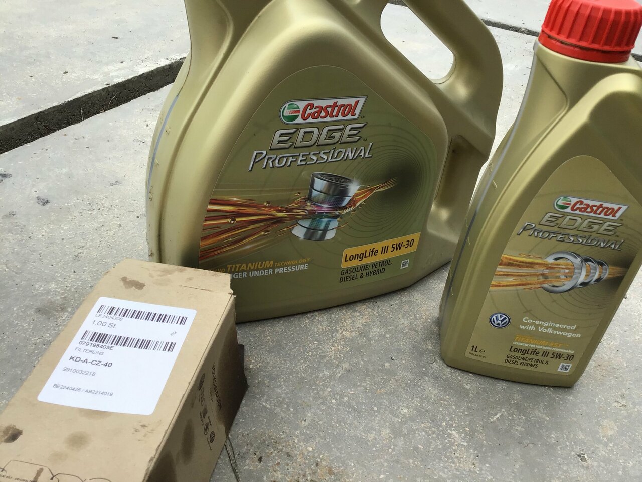

Après le décalaminage. Vidange huile et remplacement du filtre. filtre origine et huile Castrol comme en concession. +- 9 litres au total . Pour les filtres à air j’ai les BMC, donc pas touche !

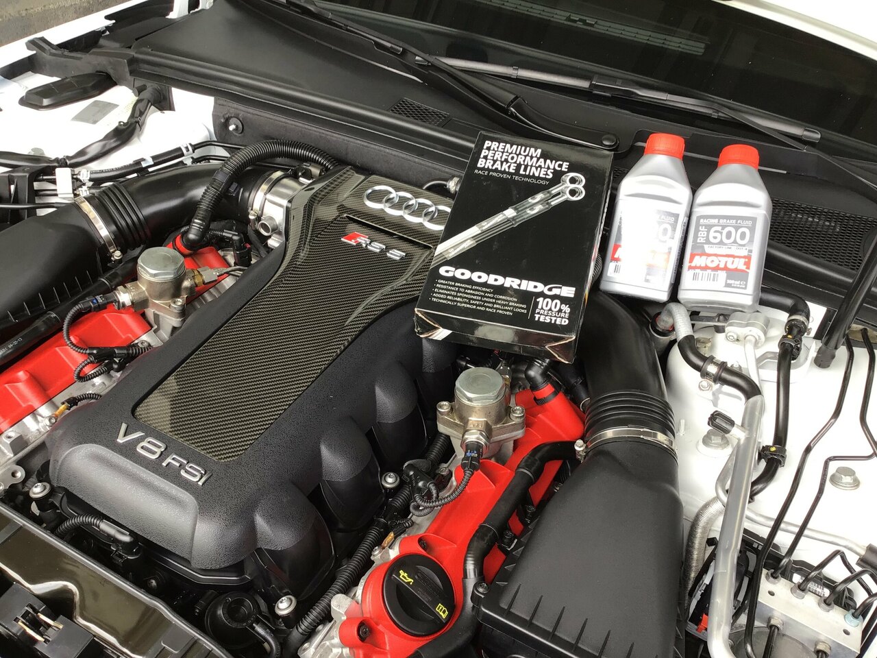

Maniaque ! Oui j’avoue, mais elle nous le rend bien ! je lui ai offert les durites types aviation. Avant, arrière.

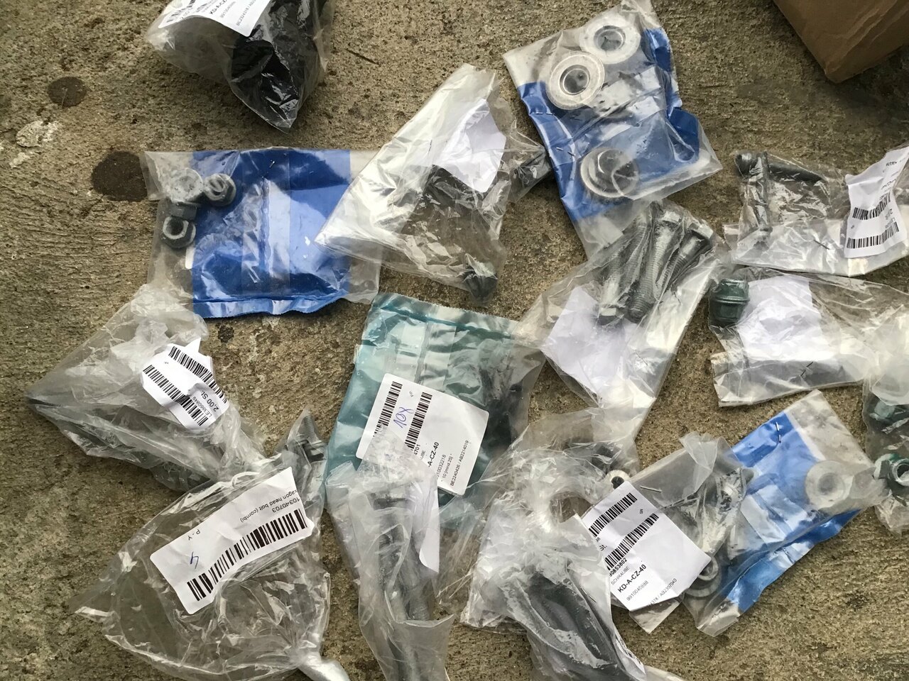

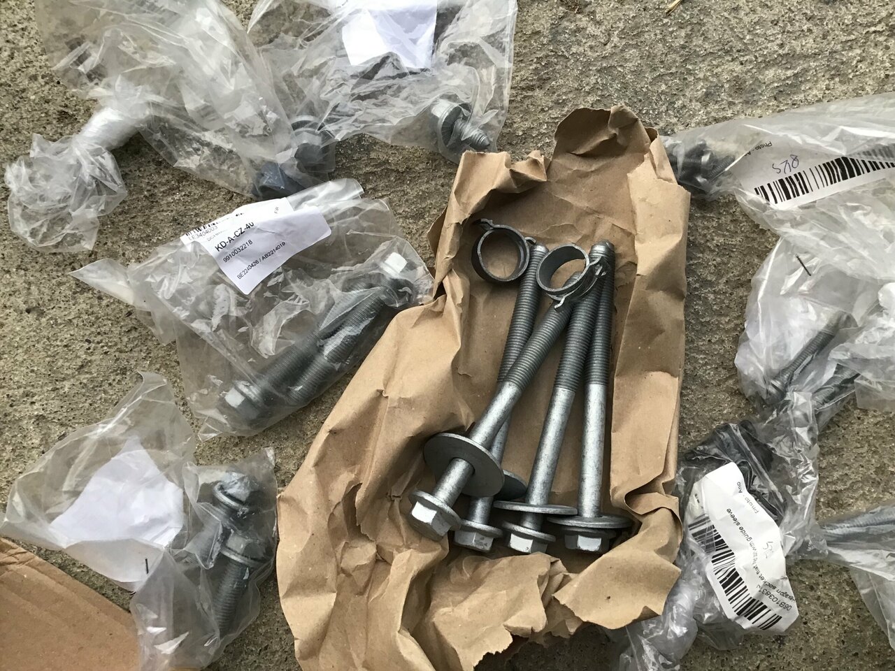

Juste une parti de la visserie et autres que j’ai remplacer, j’ai même remplacé les purgeurs des étriers de freins avant de faire le remplacement du liquide de frein !

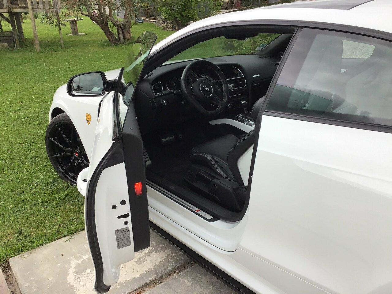

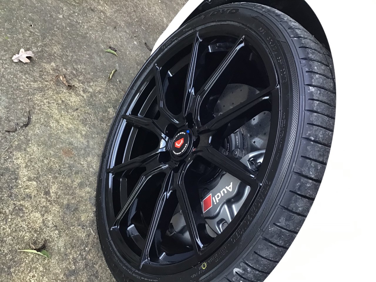

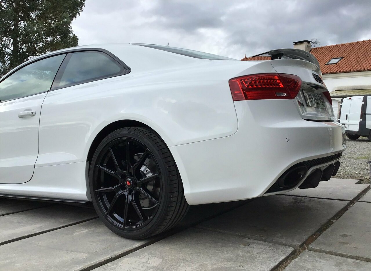

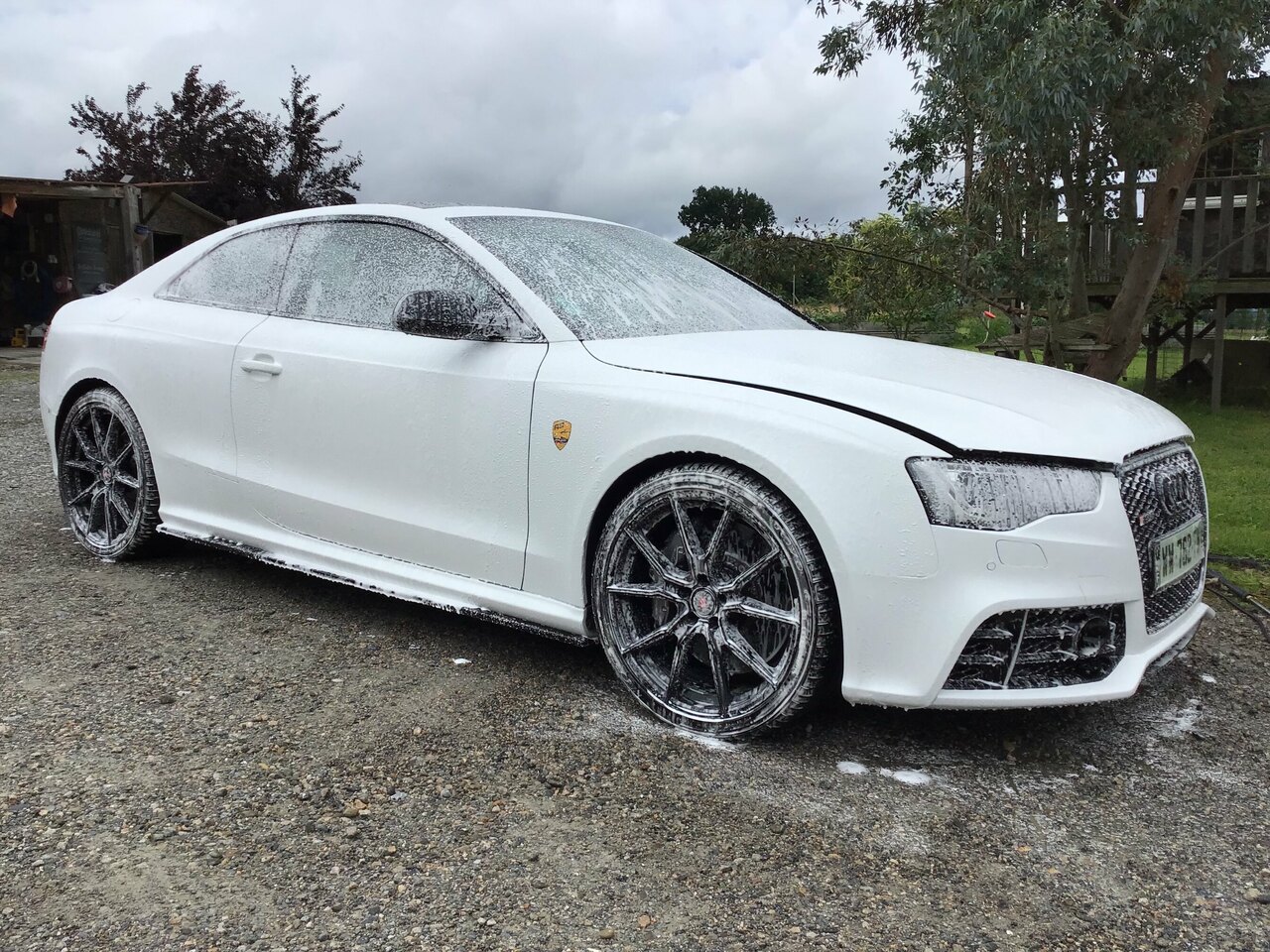

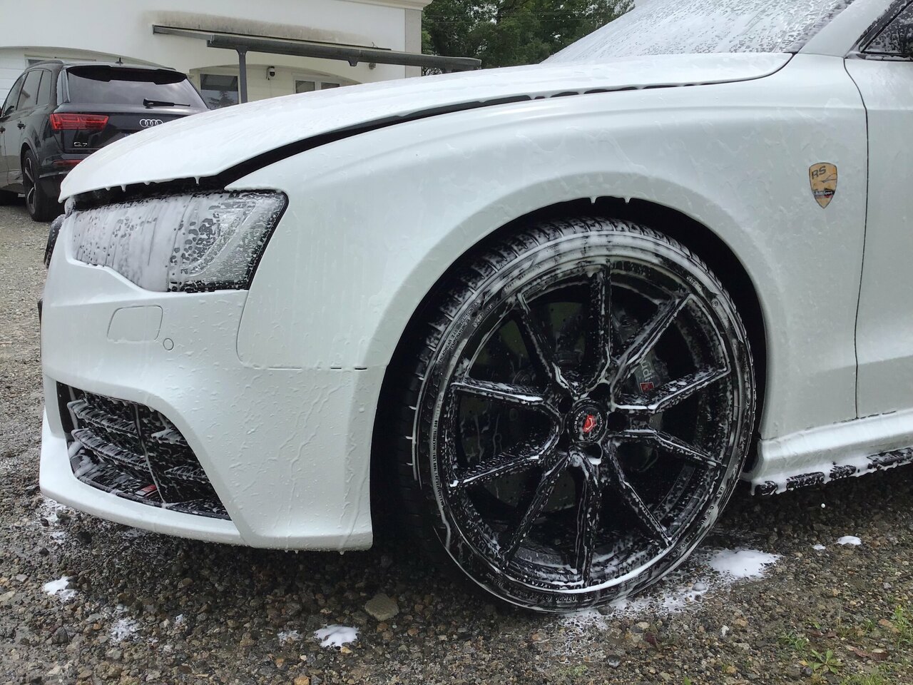

Juste que je l’ai nettoyé de fond en comble et j’ai démonté pas mal de chose pour aller jusqu’au dernier recoin, j’en ai profité pour faire la chasse au vis et clip avec corrosion. J’ai monter les WW pour les photos pour pas avoir à cacher les plaques

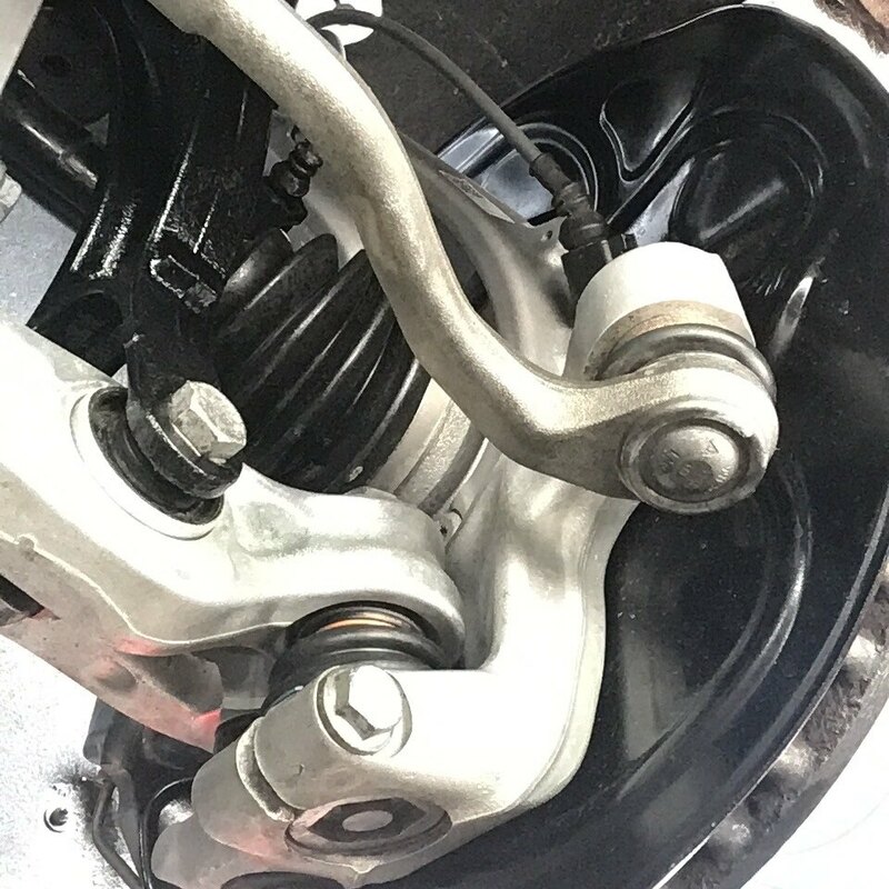

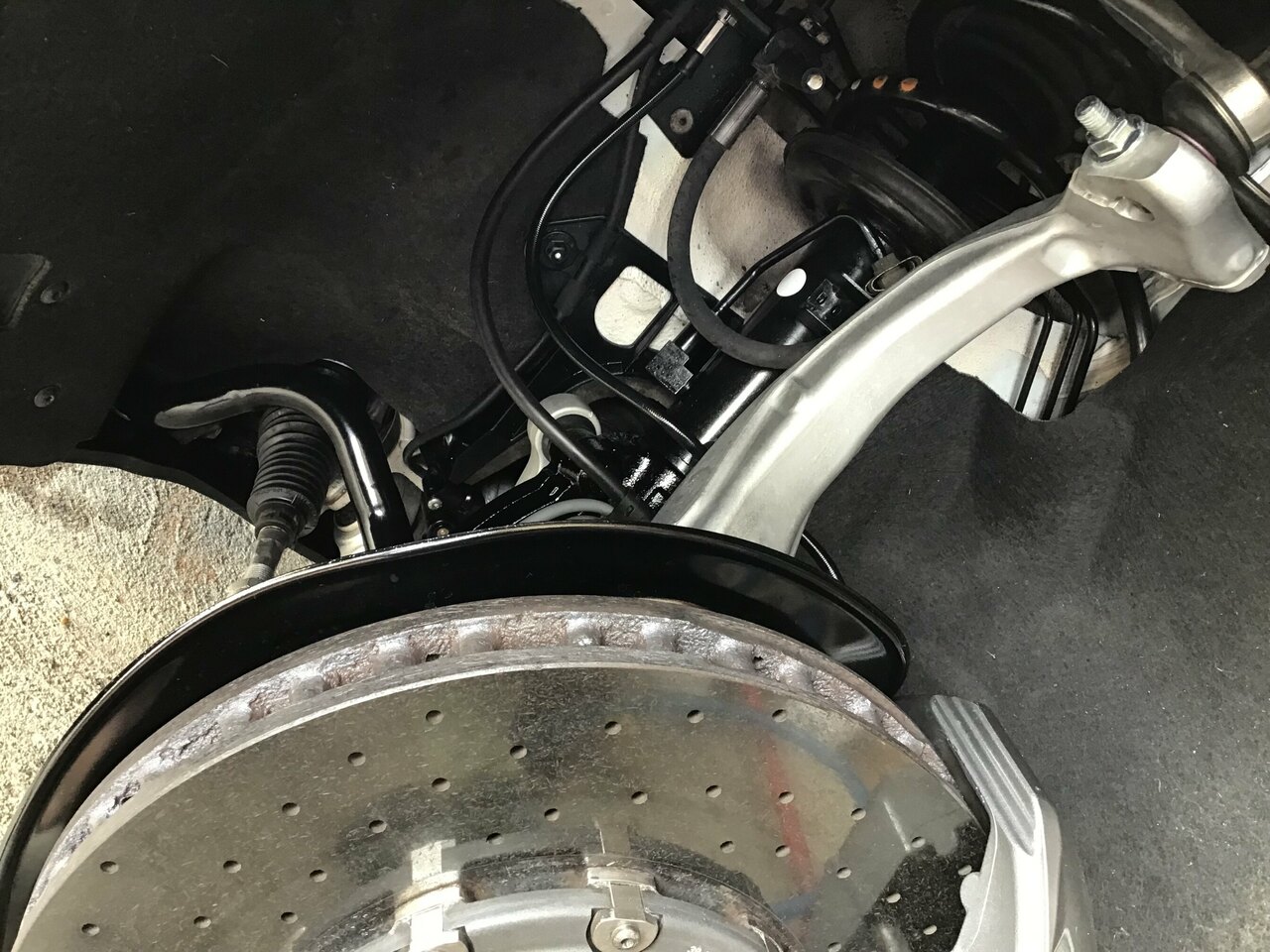

J’en ai profité pour refaire tout les Silentbloc du train avant et sablé tous les éléments en alu avec dés micro billes de verre

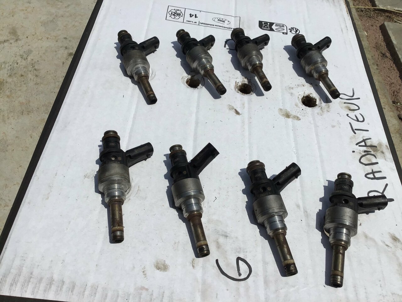

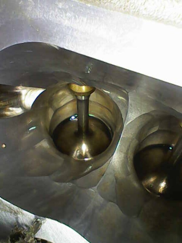

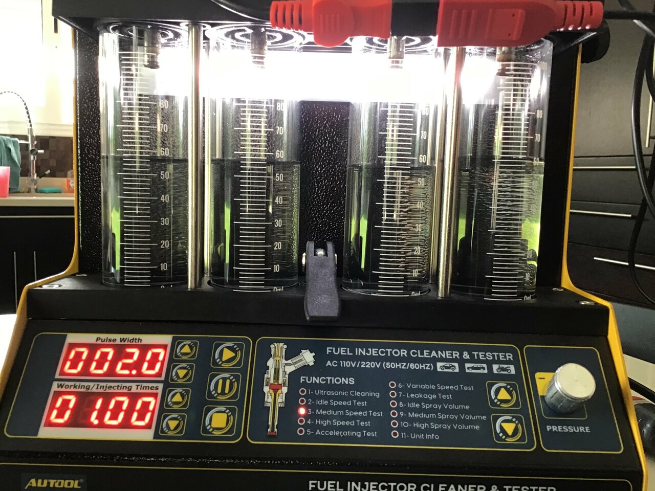

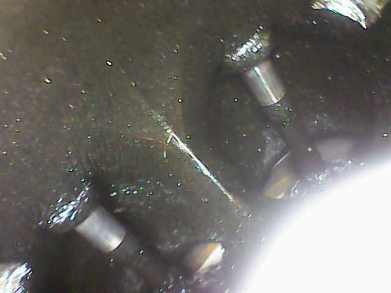

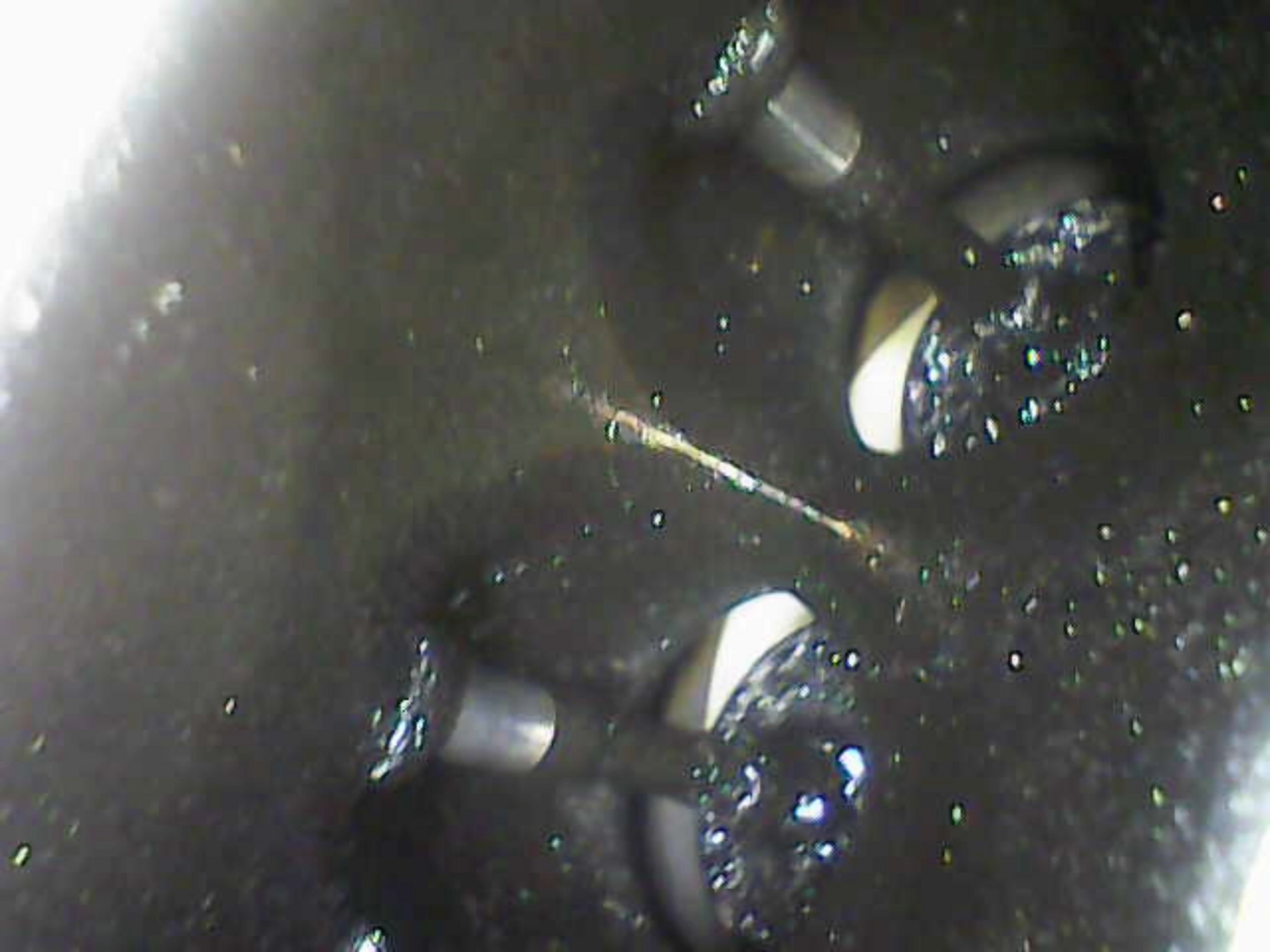

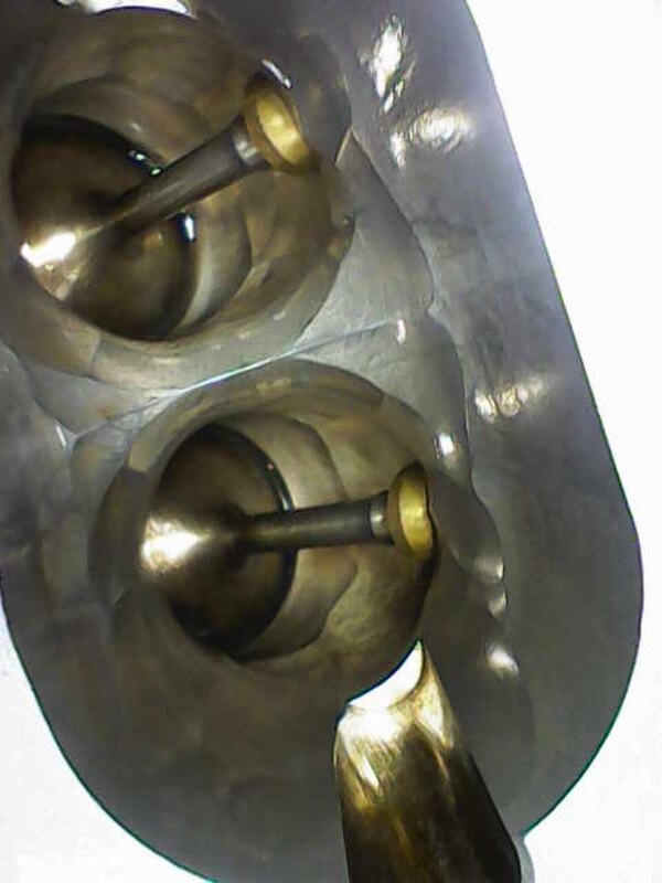

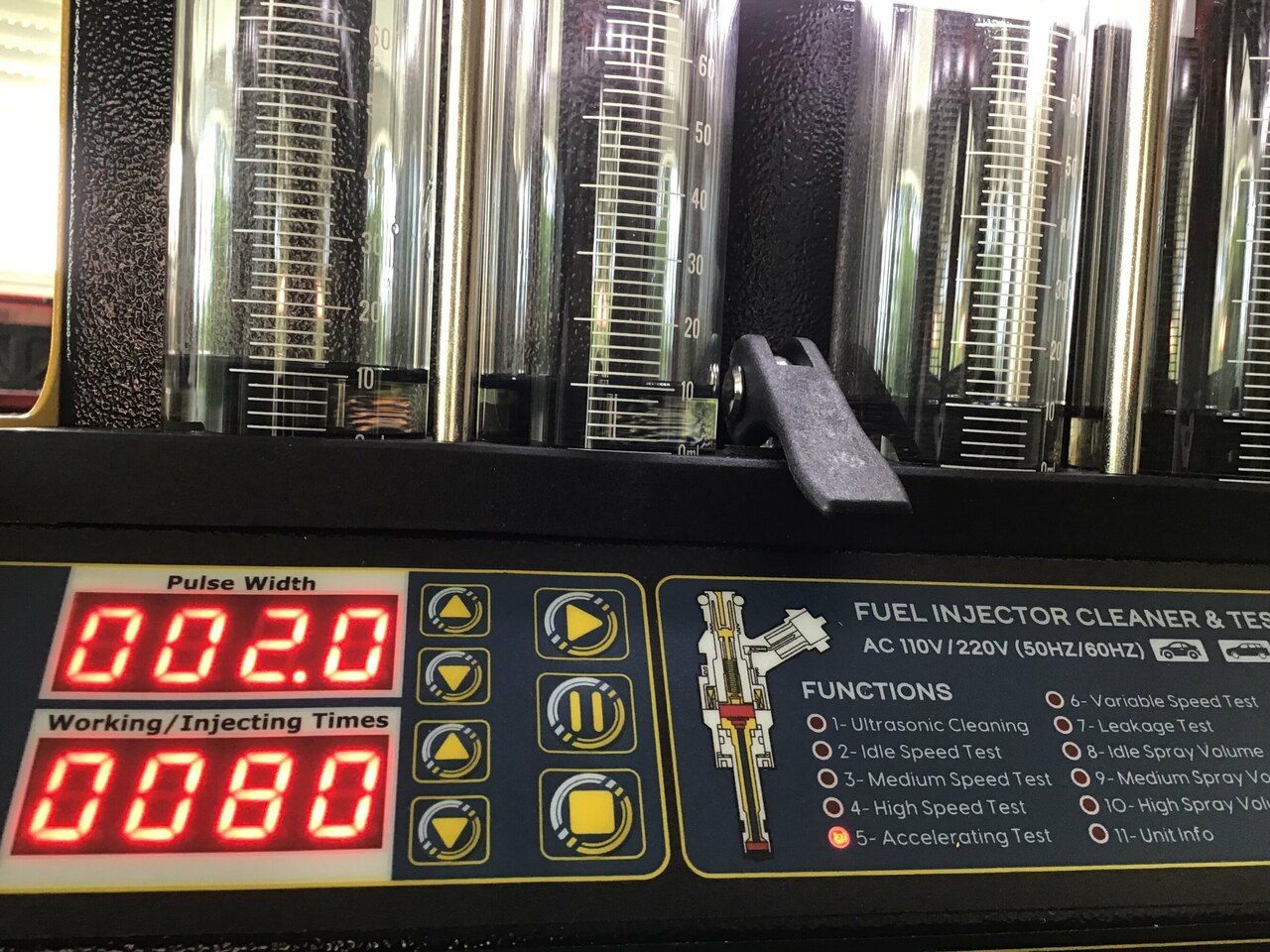

Elle a eue le droit un décalaminage manuel à la coquille de noix . Je pensait la trouver bien plus calaminé ! Par contre les injecteurs cela ne leurs a pas fait de mal de les réviser.

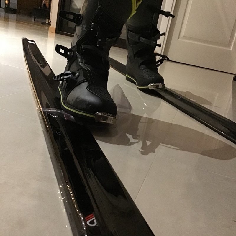

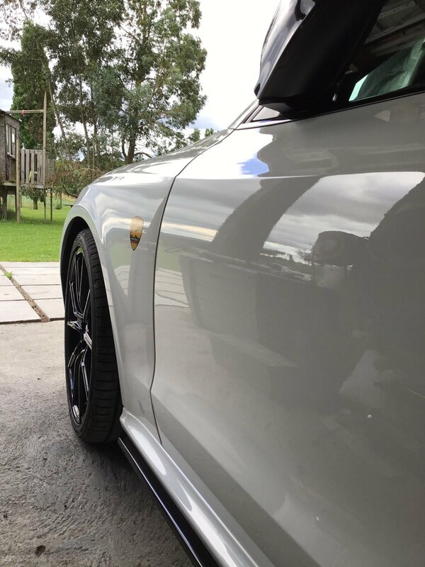

Pour la bestiole je lui pose les bas de caisse demain! Pas encore convaincu mais ont verra bien ce que ça donne ! A SUIVRE …
Pour la bestiole je posterai des photos de sa nouvelle allure ce week-end !
