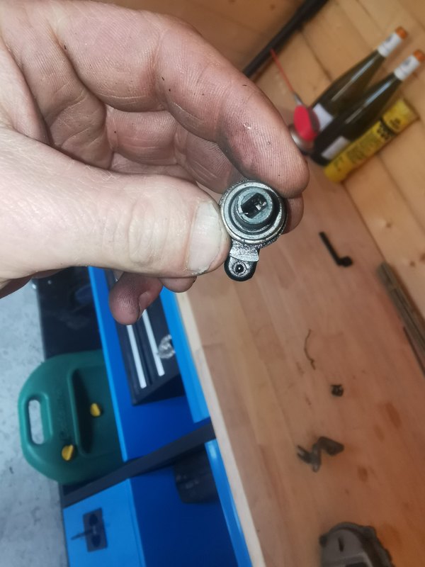

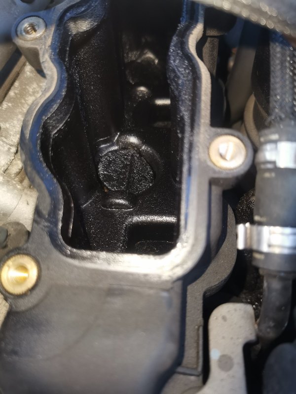

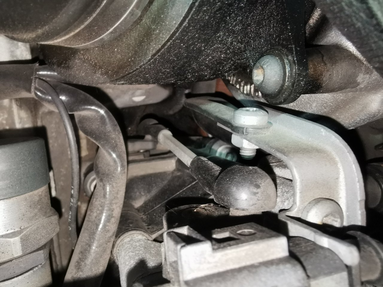

Bon j'ai changé le servomoteur bank 1 coté passagé et nettoyage complet de l'admission (volet papillon, collecteur, ect...). Plus de voyant moteur déjà une bonne chose... -

Quelqu'un aurait il s'il vous plait les valeurs pour la reprogrammation des volets suite au changement du collecteur ? Merci d'avance. -

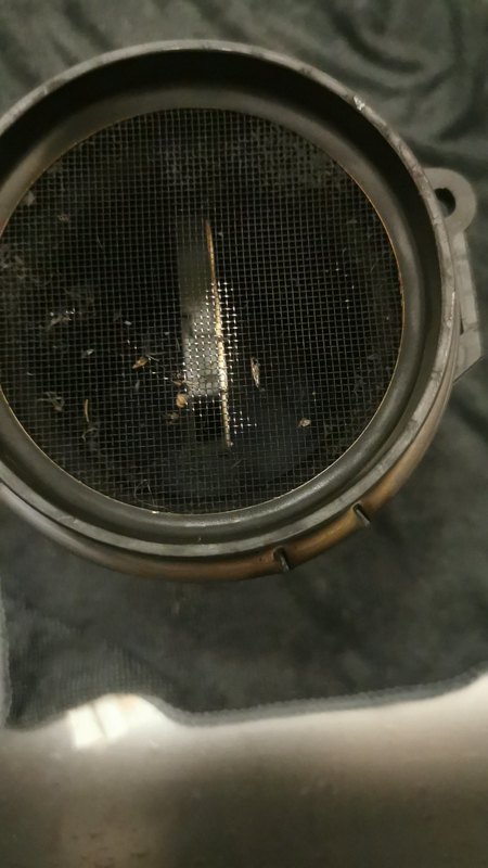

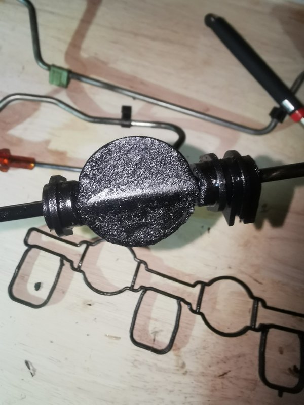

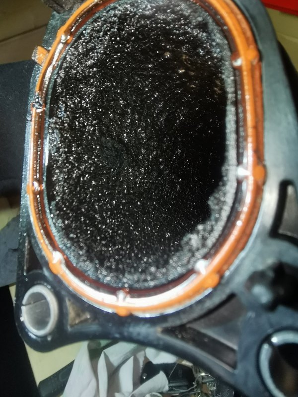

Bonjour Golfman 31, J'ai tester le servo moteur en le demontant, je l'ai branché mis le contact et la petite butée fonctionnait elle montait et descendait. Hier j'ai demonté mon collecteur d'admission. Et ben c'est pas joli 😭. -
Probleme acceleration perte de puissance audi a6 3.0 v6 tdi 233ch
Petigougou a répondu à un(e) sujet de Petigougou dans A6 C6 / A6L C6 / allroad C6 - (2005 à 2011)

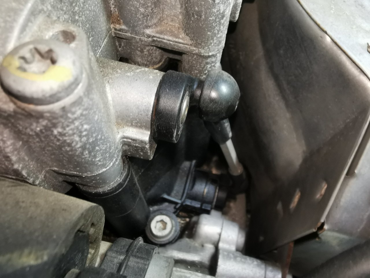

Le filtre a été changé au moment de l'achat en octobre 2020 et j'ai fait 7000 km avec la voiture. Je viens de tester le servo moteur il fonctionne. lors du démarrage de la voiture la biellette côté conducteur fonctionne mais pas celle de gauche côté passager. La tete de biellette est pas abîmé du tout. Je démonte cet apres midi le collecteur d'admission. Je pense a un volet de cassé. Apparement il faut reprogrammé à la valise une fois changé. Quelqu'un aurait il la procédure s'il vous plait. -

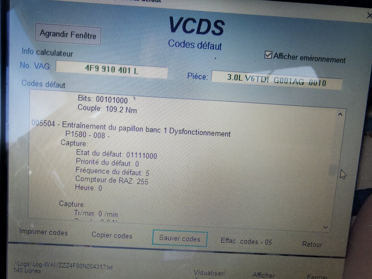

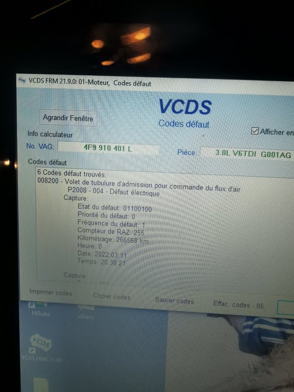

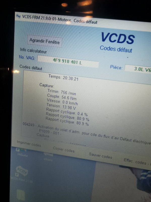

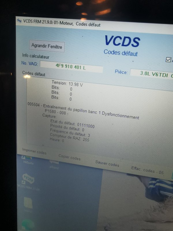

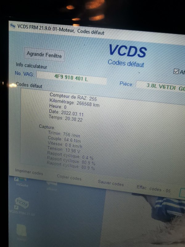

Bonjour à tous, Et ben comme dis en haut, le voyant moteur c'est rallumé, pasage à la valise et voilà ce qu'il me marque. A mon avis je suis bon pour soit un servomoteur soit un kit de reparation complet. Quelqu'un pourrait m'eclairer s'il vous plait.? Merci -

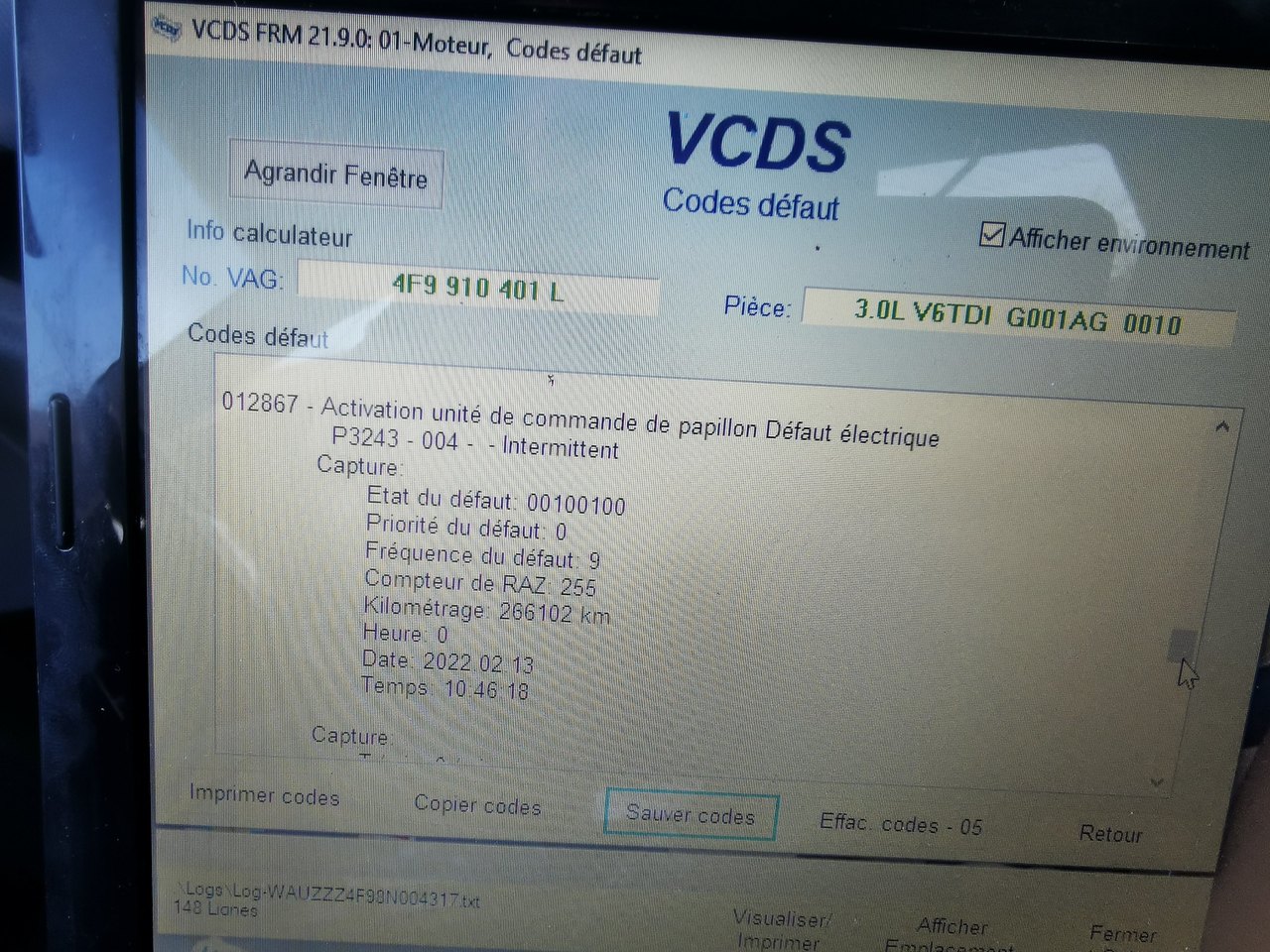

Alors finalement j'ai refait un diag et voici ce qu'il m'a donné. J'ai donc mis du nettoyant contact sur le contacteur du volet papillon. Fais un raz, vérifié que mes biellettes, pris la route et comme par magie plus rien. Je vais quand meme me méfié car ca sent le problème de volets d'admission dans pas longtemps. -
Bonjour à tous, Encore une fois mon audi fait des caprices . Le voyant moteur s'allume je fais donc un vagcom avec la rosstech. Ras pas de default mise à part les 2 supports moteur et le moteur du coffre arrière. Je fais un RAZ. je met un peu de gasoil. Je roule aucun problème particulier le voyant se rallume pas. Hier soir je decide de prendre la voiture elle n'avait pas depuis 2 jours. La voiture démarre avec un peu de mal mais je me dit une ou 2 bougies de préchauffage doivent etre hs. Je pars donc avec la voiture température a 70 degrés (je la laisse tout le temps tourner 5 ou 10 min avant de partir. Et la j'accelere et me voici avec une 2cv 😭😭😭. Le voyant moteur ne s'allume toujours pas. Je me dit elle est encrassée. Elle monte en température je la pousse un peu et entre 3000 et 4000 tours je retrouve un peu de patate. Je la laisse redescendre a 1500 tours réaccelere pareil au moins 10secondes avant d'atteindre les 3000 tours. Hier soir j'ai démonté le debimetre je l'ai nettoyé. Je vais le remonter ce matin. J'ai vérifié les bielliettes de volant d'admission ils fonctionnent... Vanne egr? Fap ? Boitier papillon ?. Cette voiture me rend dingue 🤬🤬🤬🤬. Je vous remercie d'avance pour votre aide. Allez on met les mains dans le cambouis, En attendant vos messages 😂. Je vais démonter la vanne egr... Je vais envoyé quelques photos du démontage. 👍😉.

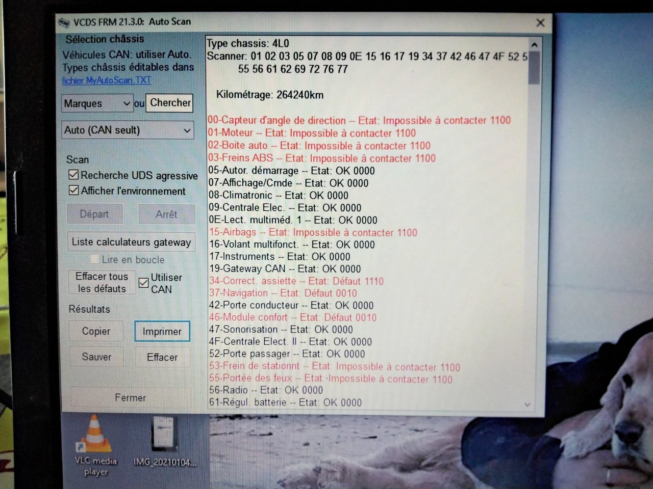

Bonjour à tous, Me voila revenu de vacances bien gâchée d'ailleurs par ce problème. J'ai fait un diag juste avant de partir. J'ai enlever le relais du compresseur pour eviter toute explosion. Je sais également que les 2 supports moteurs sont hs. Je viens d'aller chez audi qui m'annonce diag a 200 euros plus 180 euros par heures supplementaires passées pour trouver la panne. Sebus-audi voici le dernier diag. Mardi,14,Septembre,2021,19:50:06:27017 VCDS -- Logiciel d'émulation de VAG/VAS sous Windows 10 x64 Version VCDS: FRM 21.3.0.0 HEX-V2 CB: 0.4555.4 Version données: 20210226 DS325.0 www.rosstech.fr Nom concession: goulard VIN: WAUZZZ4F98N004317 Plaque d'immat.: Kilométrage: 264240km Ordre réparation:: -------------------------------------------------------------------------------- -------------------------------------------------------------------------------- Type chassis: 4F (4L0) Scanner: 01 02 03 05 07 08 09 0E 15 16 17 19 34 37 42 46 47 4F 52 53 55 56 61 62 69 72 76 77 VIN: WAUZZZ4F98N004317 Kilométrage: 264240km 00-Capteur d'angle de direction -- Etat: OK 0000 01-Moteur -- Etat: Défaut 1010 02-Boite auto -- Etat: Défaut 0010 03-Freins ABS -- Etat: Défaut 0010 05-Autor. démarrage -- Etat: OK 0000 07-Affichage/Cmde -- Etat: OK 0000 08-Climatronic -- Etat: Défaut 0010 09-Centrale Elec. -- Etat: OK 0000 0E-Lect. multiméd. 1 -- Etat: OK 0000 15-Airbags -- Etat: OK 0000 16-Volant multifonct. -- Etat: OK 0000 17-Instruments -- Etat: Défaut 0010 19-Gateway CAN -- Etat: Défaut 0010 34-Correct. assiette -- Etat: Défaut 0010 37-Navigation -- Etat: Défaut 0010 42-Porte conducteur -- Etat: OK 0000 46-Module confort -- Etat: Défaut 0010 47-Sonorisation -- Etat: OK 0000 4F-Centrale Elect. II -- Etat: Défaut 0010 52-Porte passager -- Etat: OK 0000 53-Frein de stationnt -- Etat: Défaut 0010 55-Portée des feux -- Etat: Défaut 0010 56-Radio -- Etat: OK 0000 61-Régul. batterie -- Etat: Défaut 0010 62-Porte AR gauche -- Etat: OK 0000 69-Remorque -- Etat: Défaut 0010 72-Porte AR droite -- Etat: Défaut 0010 76-Aide au stationnt -- Etat: OK 0000 77-Téléphone -- Etat: OK 0000 ------------------------------------------------------------------------------- Adresse 01: Moteur Labels: 059-907-401-ASB.clb No. pièce Log: 4F9 910 401 L Mat: 4F0 907 401 C Pièce: 3.0L V6TDI G001AG 0010 Révision: --H04--- No. de série: Codage: 0011372 No. Atelier: WSC 66565 257 00032 VCID: 2E0505EA0C11DDEB2DF-807A 4 Codes défaut trouvés: 005495 - Electrov. drte susp. hydr. du moteur(N145) Coupure P1577 - 001 - Capture: Etat du défaut: 01100001 Priorité du défaut: 0 Fréquence du défaut: 254 Compteur de RAZ: 255 Kilométrage: 258864 km Heure: 0 Date: 2020.12.10 Temps: 19:41:20 Capture: Tr/min: 777 /min Couple: 62.4 Nm Vitesse: 0.0 km/h Tension: 13.91 V Bits: 0 Bits: 0 Bits: 0 005491 - Electrov. gche susp. hydr. du moteur(N144) Coupure P1573 - 001 - Capture: Etat du défaut: 01100001 Priorité du défaut: 0 Fréquence du défaut: 4 Compteur de RAZ: 255 Kilométrage: 258864 km Heure: 0 Date: 2020.12.10 Temps: 19:41:20 Capture: Tr/min: 777 /min Couple: 62.4 Nm Vitesse: 0.0 km/h Tension: 13.91 V Bits: 0 Bits: 0 Bits: 0 001688 - Tension de référence du transmetteur -C-trop faible P0698 - 001 - - Intermittent Capture: Etat du défaut: 00100001 Priorité du défaut: 0 Fréquence du défaut: 1 Compteur de RAZ: 255 Kilométrage: 263502 km Heure: 0 Date: 2021.08.21 Temps: 11:00:25 Capture: Tr/min: 1575 /min Couple: 0.0 Nm Vitesse: 72.8 km/h Rapport cyclique: 1.0 % Tension: 13.98 V Bits: 00101011 Couple: 300.3 Nm 005715 - Lire la mémoire de défauts du calculateur d´ABS P1653 - 002 - Capture: Etat du défaut: 01100010 Priorité du défaut: 0 Fréquence du défaut: 37 Compteur de RAZ: 255 Kilométrage: 264248 km Heure: 0 Date: 2007.03.02 Temps: 12:00:15 Capture: Tr/min: 882 /min Vitesse: 0.0 km/h Rapport cyclique: 1.0 % Tension: 13.68 V Bits: 00101000 Couple: 249.6 Nm Bits: 00000100 Tests passés: 0 0 0 X 0 ------------------------------------------------------------------------------- Adresse 02: Boite auto Labels: 09L-927-760.lbl No. pièce Log: 4F5 910 156 C Mat: 09L 927 156 C Pièce: AG6 09L 3,0 TDI RdW 0020 Révision: --H03--- No. de série: 4328922 Codage: 0000001 No. Atelier: WSC 02325 758 00200 VCID: 2809F3F22EF583DBE73-807C 2 Codes défaut trouvés: 006273 - Signal accélération assignée Pas de message P1881 - 000 - - Intermittent Capture: Etat du défaut: 00100000 Priorité du défaut: 0 Fréquence du défaut: 1 Compteur de RAZ: 255 Kilométrage: 264248 km Heure: 0 Date: 2007.03.02 Temps: 12:16:29 049408 - Calculateur moteur Aucune communication U0100 - 000 - - Intermittent Capture: Etat du défaut: 00100000 Priorité du défaut: 0 Fréquence du défaut: 1 Compteur de RAZ: 255 Kilométrage: 264248 km Heure: 0 Date: 2007.03.02 Temps: 12:16:29 ------------------------------------------------------------------------------- Adresse 03: Freins ABS Labels: 4F0-910-517.clb No. pièce Log: 4F0 910 517 AB Mat: 4F0 614 517 R Pièce: ESP 8.0 quattro H05 0040 Révision: 00000000 No. de série: 00000000000000 Codage: 0000392 No. Atelier: WSC 05170 995 71048 VCID: 6491A7C2125D27BB0BB-8030 4 Codes défaut trouvés: 01826 - Transmetteur d´angle de braquage (G85):alim. en courant borne 30 000 - - Capture: Etat du défaut: 01100000 Priorité du défaut: 3 Fréquence du défaut: 41 Compteur de RAZ: 207 Kilométrage: 264248 km Heure: 0 Date: 2007.03.02 Temps: 12:00:15 Capture: Valeur hex: 0x0000 Valeur hex: 0x4282 Valeur hex: 0x0024 Valeur hex: 0x01A9 Valeur hex: 0x00FF 00473 - Calculateur de freins de parking et à main électrique (J540) 008 - Signal Implausible Capture: Etat du défaut: 01101000 Priorité du défaut: 3 Fréquence du défaut: 38 Compteur de RAZ: 207 Kilométrage: 264248 km Heure: 0 Date: 2007.03.02 Temps: 12:03:06 Capture: Valeur hex: 0x0000 Valeur hex: 0x4282 Valeur hex: 0x002D Valeur hex: 0x05A9 Valeur hex: 0x00FF 01314 - calculateur moteur 004 - Aucun(e) signal / communication - Intermittent Capture: Etat du défaut: 00100100 Priorité du défaut: 1 Fréquence du défaut: 1 Compteur de RAZ: 247 Kilométrage: 264248 km Heure: 0 Date: 2007.03.02 Temps: 12:17:06 Capture: Valeur hex: 0x0000 Valeur hex: 0x0282 Valeur hex: 0x0013 Valeur hex: 0x8591 Valeur hex: 0x00FF 02083 - Message pour demande de décélération 004 - Aucun(e) signal / communication - Intermittent Capture: Etat du défaut: 00100100 Priorité du défaut: 3 Fréquence du défaut: 1 Compteur de RAZ: 247 Kilométrage: 264248 km Heure: 0 Date: 2007.03.02 Temps: 12:17:04 Capture: Valeur hex: 0x0000 Valeur hex: 0x0282 Valeur hex: 0x002B Valeur hex: 0x0593 Valeur hex: 0x00FF ------------------------------------------------------------------------------- Adresse 05: Autor. démarrage Labels:. 4F0-910-852.clb No. pièce Log: 4F0 910 852 Mat: 4F0 905 852 B Pièce: FBSAUDIC6 ELV H31 0220 Révision: 31050601 No. de série: 10601100785461 Codage: 0000131 No. Atelier: WSC 49757 002 1048576 VCID: 6393A4DE17532083F21-8036 Sous-système 1 - No. pièce: 4F0 910 131 E Pièce: FBSAUDIC6 EZS H45 0080 Sous-système 2 - No. pièce: 4F0 910 220 D Pièce: FBSAUDIC6 IDG H01 0040 Aucun code défaut trouvé. ------------------------------------------------------------------------------- Adresse 07: Affichage/Cmde Labels: 4F0-910-7xx-07-H.clb No. pièce Log: 4F1 910 732 D Mat: 4E0 035 729 Pièce: Interfacebox H43 5570 Révision: 00000000 No. de série: 350EW077795273 Codage: 0003006 No. Atelier: WSC 02334 758 00200 VCID: 2517FAC659E79EB3DC5-8070 Sous-système 1 - No. pièce: 4F0 910 609 E Pièce: Bedienteil MMIC6H01 0060 Sous-système 2 - No. de série: 00000000759714 Sous-système 3 - No. de série: 0111.05.070000000100010987ÿ Sous-système 4 - No. de série: 010987ÿ Aucun code défaut trouvé. ------------------------------------------------------------------------------- Adresse 08: Climatronic Labels: 4F0-910-043.clb No. pièce Log: 4F0 910 043 A Mat: 4F1 820 043 AG Pièce: KLIMABETAETIGUNGH30 0020 Révision: 00000052 No. de série: 00000030245654 Codage: 0000278 No. Atelier: WSC 02325 758 00200 VCID: 1C61DF226AAD5F7B73B-8048 1 Code défaut trouvé: 01314 - calculateur moteur 008 - Signal Implausible - Intermittent Capture: Etat du défaut: 00101000 Priorité du défaut: 3 Fréquence du défaut: 1 Compteur de RAZ: 247 Kilométrage: 264248 km Heure: 0 Date: 2007.03.02 Temps: 12:16:38 ------------------------------------------------------------------------------- Adresse 09: Centrale Elec. Labels: 4F0-910-279.lbl No. pièce Log: 4F0 910 279 K Mat: 4F0 907 279 Pièce: ILM Fahrer H17 0240 Révision: 00000000 No. de série: 4F0907279 Codage: 0012122 No. Atelier: WSC 02335 758 00200 VCID: 313F1E961D2FC21330D-8064 Sous-système 1 - No. pièce: 4F1 910 113 C Labels: 1KX-955-119.CLB Pièce: Wischer AudiC6 H05 0210 Codage: 00064784 No. Atelier: WSC 02335 Sous-système 2 - No. pièce: 4E0 910 557 A Labels: 8K0-955-559.CLB Pièce: REGENLICHTSENSORH13 0090 Codage: 00146221 No. Atelier: WSC 02335 Aucun code défaut trouvé. ------------------------------------------------------------------------------- Adresse 0E: Lect. multiméd. 1 Labels: 4E0-910-111.lbl No. pièce Log: 4E0 910 110 E Mat: 4E0 035 110 A Pièce: MP3-Changer H46 0390 Révision: 00046004 No. de série: AUZ5ZBG3405802 No. Atelier: WSC 00000 000 00000 VCID: 1A6DD93A6099214B617-804E Aucun code défaut trouvé. ------------------------------------------------------------------------------- Adresse 15: Airbags Labels: 4F0-910-655-8R.clb No. pièce Log: 4F0 910 655 E Mat: 4F0 959 655 B Pièce: 42 AIRBAG AUDI8RH30 0280 Révision: 09H30000 No. de série: 0037LD0S2NJU Codage: 0013362 No. Atelier: WSC 02325 758 00200 VCID: 290FF6F635FFBAD3F8D-807C Sous-système 1 - No. de série: 6332CSME1237447A% Sous-système 2 - No. de série: 6342CSME1A253E6DG Sous-système 3 - No. de série: 6352QSME2B2D2661K Sous-système 4 - No. de série: 6362QSME2B2B156BR Sous-système 5 - No. de série: 63734SME2F622F6DJ Sous-système 6 - No. de série: 63834SME2F622E39C Aucun code défaut trouvé. ------------------------------------------------------------------------------- Adresse 16: Volant multifonct. Labels: 4F0-910-549.lbl No. pièce Log: 4F0 910 549 A Mat: 4F0 953 549 D Pièce: J0527 0410 Révision: 00H02000 No. de série: 90025071370233 Codage: 0002042 No. Atelier: WSC 02323 758 00200 VCID: 270BF0CE23EB8CA3EE9-8072 Sous-système 1 - No. pièce: XXXXXXXXXXX Pièce: E0221 H07 0090 Aucun code défaut trouvé. ------------------------------------------------------------------------------- Adresse 17: Instruments Labels: 4F0-910-xxx-17.lbl No. pièce Log: 4F0 910 930 C Mat: 4F0 920 933 J Pièce: KOMBIINSTR. M73 H21 0220 Révision: 00400000 No. de série: 6IN53CH57 Codage: 7209158 No. Atelier: WSC 15381 067 57207 VCID: 2313E4DE57D36083B21-8076 1 Code défaut trouvé: 01314 - calculateur moteur 004 - Aucun(e) signal / communication - Intermittent Capture: Etat du défaut: 00100100 Priorité du défaut: 2 Fréquence du défaut: 3 Compteur de RAZ: 247 Kilométrage: 264248 km Heure: 0 Date: 2007.03.02 Temps: 12:16:30 ------------------------------------------------------------------------------- Adresse 19: Gateway CAN Labels:. 4L0-910-468.clb No. pièce Log: 4L0 910 468 Mat: 4L0 907 468 Pièce: J533__Gateway H06 0040 Révision: 00H06000 No. de série: 0900B0750484E2 Codage: F7519E7F303206 No. Atelier: WSC 05170 995 71048 VCID: 6C81CFE2FA8D6FFB43B-8038 1 Code défaut trouvé: 01314 - calculateur moteur 004 - Aucun(e) signal / communication - Intermittent Capture: Etat du défaut: 00100100 Priorité du défaut: 2 Fréquence du défaut: 1 Compteur de RAZ: 247 Kilométrage: 264248 km Heure: 0 Date: 2007.03.02 Temps: 12:16:29 ------------------------------------------------------------------------------- Adresse 34: Correct. assiette Labels: 4F0-910-553.clb No. pièce Log: 4F0 910 553 A Mat: 4F0 907 553 A Pièce: J197 LUFTFEDER H17 0060 No. de série: 00619003312100 Codage: 0000220 No. Atelier: WSC 00070 000 00000 VCID: 221DE1DA48C9698BB97-8076 6 Codes défaut trouvés: 02646 - Plausibilité correcteur d´assiette 008 - Signal Implausible - Intermittent Capture: Etat du défaut: 00101000 Priorité du défaut: 2 Fréquence du défaut: 6 Compteur de RAZ: 247 Kilométrage: 264248 km Heure: 0 Date: 2021.09.05 Temps: 11:06:07 01316 - Calculateur de freins 013 - Lire la mémoire de défauts - Témoin allumé Capture: Etat du défaut: 11101101 Priorité du défaut: 2 Fréquence du défaut: 52 Compteur de RAZ: 207 Kilométrage: 264248 km Heure: 0 Date: 2007.03.02 Temps: 12:00:16 02645 - Vannes du correcteur d´assiette 003 - Défaut mécanique - Intermittent Capture: Etat du défaut: 00100011 Priorité du défaut: 2 Fréquence du défaut: 7 Compteur de RAZ: 247 Kilométrage: 264248 km Heure: 0 Date: 2007.03.02 Temps: 12:20:53 00142 - Vanne de réglage d´amortissement AV G (N336) 011 - Coupure - Intermittent Capture: Etat du défaut: 00101011 Priorité du défaut: 3 Fréquence du défaut: 1 Compteur de RAZ: 247 Heure: 0 01399 - Relais de compresseur de correcteur d´assiette (J403) 011 - Coupure - Témoin allumé Capture: Etat du défaut: 11101011 Priorité du défaut: 2 Fréquence du défaut: 1 Compteur de RAZ: 207 Heure: 0 01314 - calculateur moteur 004 - Aucun(e) signal / communication - Intermittent Capture: Etat du défaut: 00100100 Priorité du défaut: 2 Fréquence du défaut: 5 Compteur de RAZ: 247 Kilométrage: 264248 km Heure: 0 Date: 2007.03.02 Temps: 12:16:29 ------------------------------------------------------------------------------- Adresse 37: Navigation Labels: 4E0-910-88x-37.lbl No. pièce Log: 4E0 910 888 P Mat: 4E0 919 887 M Pièce: MNS ECE H49 1060 Révision: 00000000 No. de série: 364EU077682217 No. Atelier: WSC 05170 995 81496 VCID: 3B233CBECF6338439A1-806E 2 Codes défaut trouvés: 02261 - Support de données (R118) 014 - Défectueux/défectueuse(s) - Intermittent Capture: Etat du défaut: 00101110 Priorité du défaut: 7 Fréquence du défaut: 7 Compteur de RAZ: 244 Kilométrage: 263293 km Heure: 0 Date: 2021.08.08 Temps: 01:09:33 Capture: Valeur hex: 0x612C Valeur hex: 0x0FAE Valeur hex: 0x0500 Valeur hex: 0xFC15 03183 - Support de données incompatible 000 - - - Intermittent Capture: Etat du défaut: 00100000 Priorité du défaut: 6 Fréquence du défaut: 1 Compteur de RAZ: 229 Kilométrage: 263315 km Heure: 0 Date: 2021.08.11 Temps: 08:54:48 Capture: Valeur hex: 0x6113 Valeur hex: 0x9058 Valeur hex: 0x0000 Valeur hex: 0x0000 ------------------------------------------------------------------------------- Adresse 42: Porte conducteur Labels: 4F0-910-793-42.lbl No. pièce Log: 4F0 910 793 P Mat: 4F0 959 793 P Pièce: TSG FA H12 0230 Révision: 00-00000 Codage: 0001578 No. Atelier: WSC 02327 758 00200 VCID: 372B208EF34B1C237E9-8062 Aucun code défaut trouvé. ------------------------------------------------------------------------------- Adresse 46: Module confort Labels:. 4F0-910-289.lbl No. pièce Log: 4F0 910 289 J Mat: 4F0 907 289 J Pièce: Komfortgeraet H25 0200 Révision: 02000025 No. de série: 01046271880000 Codage: 0402053 No. Atelier: WSC 02335 758 00200 VCID: 313F1E961D2FC21330D-8064 2 Codes défaut trouvés: 01699 - Moteur de verrouillage central du hayon (V53) 009 - Rupture/c.c. à la masse Capture: Etat du défaut: 01101001 Priorité du défaut: 3 Fréquence du défaut: 254 Compteur de RAZ: 207 Kilométrage: 259910 km Heure: 0 Date: 2021.01.30 Temps: 11:31:01 01314 - calculateur moteur 004 - Aucun(e) signal / communication - Intermittent Capture: Etat du défaut: 00100100 Priorité du défaut: 3 Fréquence du défaut: 2 Compteur de RAZ: 247 Kilométrage: 264248 km Heure: 0 Date: 2007.03.02 Temps: 12:16:31 ------------------------------------------------------------------------------- Adresse 47: Sonorisation (J525) Labels: Echec redir! No. pièce Log: 4F0 910 223 M Mat: 4F0 035 223 N Pièce: Amp.-ASK-RD H07 0270 Révision: 09S00000 Codage: 020001 No. Atelier: WSC 02399 823 56573 VCID: 2809F3F222F583DBE73-807C Aucun code défaut trouvé. ------------------------------------------------------------------------------- Adresse 4F: Centrale Elect. II Labels: 4F0-910-280.lbl No. pièce Log: 4F0 910 280 Mat: 4F0 907 280 C Pièce: ILM Beifahrer H12 0100 Révision: No. de série: 00000000007266 Codage: 0001013 No. Atelier: WSC 02323 758 00200 VCID: 5EE5952A3C310D6BDDF-800A 1 Code défaut trouvé: 01314 - calculateur moteur 004 - Aucun(e) signal / communication - Intermittent Capture: Etat du défaut: 00100100 Priorité du défaut: 3 Fréquence du défaut: 3 Compteur de RAZ: 247 Kilométrage: 262136 km Heure: 0 Date: 2007.03.02 Temps: 12:16:00 Capture: Tension: 11.900 V Température: 25.0°C ------------------------------------------------------------------------------- Adresse 52: Porte passager Labels: 4F0-910-793-52.lbl No. pièce Log: 4F0 910 793 P Mat: 4F0 959 792 P Pièce: TSG BF H12 0230 Révision: 00-00000 Codage: 0001578 No. Atelier: WSC 02327 758 00200 VCID: 372B208EF34B1C237E9-8062 Aucun code défaut trouvé. ------------------------------------------------------------------------------- Adresse 53: Frein de stationnt Labels: 4F0-910-801.clb No. pièce Log: 4F0 910 801 C Mat: 4F0 907 801 A Pièce: EPB CDEC0080 H04 0080 Révision: --H04--- Codage: 0000321 No. Atelier: WSC 80093 222 69422 VCID: 2019EBD246C57B9BAF3-8074 2 Codes défaut trouvés: 01314 - calculateur moteur 004 - Aucun(e) signal / communication - Intermittent Capture: Etat du défaut: 00100100 Priorité du défaut: 4 Fréquence du défaut: 3 Compteur de RAZ: 247 Kilométrage: 264248 km Heure: 0 Date: 2007.03.02 Temps: 12:16:29 Capture: Tension: 11.08 V Décompte: 241 02433 - Moteur de blocage D alimentation en tension (V283) 011 - Coupure - Témoin allumé Capture: Etat du défaut: 11101011 Priorité du défaut: 2 Fréquence du défaut: 43 Compteur de RAZ: 207 Kilométrage: 264248 km Heure: 0 Date: 2007.03.02 Temps: 12:03:05 Capture: Tension: 12.01 V Décompte: 117 ------------------------------------------------------------------------------- Adresse 55: Portée des feux Labels: 8P0-907-357.lbl No. pièce: 8P0 907 357 F Pièce: Dynamische LWR H02 0010 Révision: 00000001 No. de série: Codage: 0000004 No. Atelier: WSC 02325 758 00200 VCID: 3D2732A6D1773673A45-8068 1 Code défaut trouvé: 01314 - calculateur moteur 004 - Aucun(e) signal / communication - Intermittent Capture: Etat du défaut: 00100100 Priorité du défaut: 2 Fréquence du défaut: 0 Compteur de RAZ: 40 Heure: 0 ------------------------------------------------------------------------------- Adresse 56: Radio Labels: 4E0-910-541.lbl No. pièce Log: 4E0 910 541 T Mat: 4F0 035 541 L Pièce: TUNER EU/US/RDW H42 0630 Révision: 00000000 No. de série: 394EW077773125 Codage: 0000001 No. Atelier: WSC 02323 758 00200 VCID: 313F1E961D2FC21330D-8064 Aucun code défaut trouvé. ------------------------------------------------------------------------------- Adresse 61: Régul. batterie Labels: 4F0-910-181.lbl No. pièce Log: 4F0 910 181 F Mat: 4F0 915 181 B Pièce: J0644 BEM H12 0760 Révision: 00000000 No. de série: 00000000001813 No. Atelier: WSC 05170 995 81496 VCID: 2411E7C252DD67BBCBB-8070 Sous-système 1 - No. pièce: 4F0 915 105 D Pièce: von VA0 30090110LB Codage: 344630393135313035442056413033303039303131304C42 No. Atelier: WSC 09869 003 1048576 1 Code défaut trouvé: 01299 - Interface de diagnostic(gateway) pour bus de données (J533) 004 - Aucun(e) signal / communication - Intermittent Capture: Etat du défaut: 00100100 Priorité du défaut: 5 Fréquence du défaut: 1 Compteur de RAZ: 247 Kilométrage: 264248 km Heure: 0 Date: 2007.03.02 Temps: 12:16:33 ------------------------------------------------------------------------------- Adresse 62: Porte AR gauche Labels: 4F0-910-795.lbl No. pièce Log: 4F0 910 795 E Mat: 4F0 959 795 E Pièce: TSG HL H21 0050 Codage: 0001066 No. Atelier: WSC 02327 758 00200 VCID: 2E0505EA0C11DDEB2DF-807A Aucun code défaut trouvé. ------------------------------------------------------------------------------- Adresse 69: Remorque Labels: 4F0-910-383.lbl No. pièce Log: 4F0 910 383 B Mat: 4F0 907 383 B Pièce: ANHAENGERELEKTR 003 0060 Codage: 0000331 No. Atelier: WSC 00000 000 00000 VCID: 2411E7C252DD67BBCBB-8070 1 Code défaut trouvé: 01314 - calculateur moteur 004 - Aucun(e) signal / communication - Intermittent Capture: Etat du défaut: 00100100 Priorité du défaut: 3 Fréquence du défaut: 3 Compteur de RAZ: 247 Kilométrage: 262140 km Heure: 0 Date: 2007.03.02 Temps: 12:16:00 ------------------------------------------------------------------------------- Adresse 72: Porte AR droite Labels: 4F0-910-795.lbl No. pièce Log: 4F0 910 795 E Mat: 4F0 959 794 E Pièce: TSG HR H21 0210 Codage: 0001066 No. Atelier: WSC 02327 758 00200 VCID: 2E0505EA0C11DDEB2DF-807A 1 Code défaut trouvé: 02115 - Unité de fermeture du verrouillage central 008 - Signal Implausible - Intermittent Capture: Etat du défaut: 00101000 Priorité du défaut: 3 Fréquence du défaut: 2 Compteur de RAZ: 247 Kilométrage: 264248 km Heure: 0 Date: 2021.09.05 Temps: 11:13:12 ------------------------------------------------------------------------------- Adresse 76: Aide au stationnt Labels: 4Fx-910-283.lbl No. pièce Log: 4F0 910 283 G Mat: 4F0 919 283 G Pièce: Parkhilfe 8-Kan H12 0060 Révision: 00H12000 No. de série: 06330712404591 Codage: 0201416 No. Atelier: WSC 02324 758 00200 VCID: 2809F3F22EF583DBE73-807C Aucun code défaut trouvé. ------------------------------------------------------------------------------- Adresse 77: Téléphone Labels: 4E0-910-336.lbl No. pièce Log: 4E0 910 336 M Mat: 4E0 862 335 Pièce: Handyvorb2 H16 1130 Révision: 00000000 No. de série: 00000007669767 Codage: 0010930 No. Atelier: WSC 00000 000 00000 VCID: 2C010FE23A0DAFFB03B-8078 Aucun code défaut trouvé. Fin----------(Temps écoulé: 01:57, VBatt début/fin: 13.8V/13.8V)----------- -------------------------------------------------------------------------------- -------------------------------------------------------------------------------- Type chassis: 4F (4L0) Scanner: 01 02 03 05 07 08 09 0E 15 16 17 19 34 37 42 46 47 4F 52 53 55 56 61 62 69 72 76 77 VIN: WAUZZZ4F98N004317 Kilométrage: 264240km 00-Capteur d'angle de direction -- Etat: OK 0000 01-Moteur -- Etat: Défaut 0010 02-Boite auto -- Etat: Défaut 0010 03-Freins ABS -- Etat: Défaut 0010 05-Autor. démarrage -- Etat: OK 0000 07-Affichage/Cmde -- Etat: OK 0000 08-Climatronic -- Etat: OK 0000 09-Centrale Elec. -- Etat: OK 0000 0E-Lect. multiméd. 1 -- Etat: OK 0000 15-Airbags -- Etat: OK 0000 16-Volant multifonct. -- Etat: OK 0000 17-Instruments -- Etat: OK 0000 19-Gateway CAN -- Etat: OK 0000 34-Correct. assiette -- Etat: Défaut 0010 37-Navigation -- Etat: OK 0000 42-Porte conducteur -- Etat: OK 0000 46-Module confort -- Etat: Défaut 0010 47-Sonorisation -- Etat: OK 0000 4F-Centrale Elect. II -- Etat: OK 0000 52-Porte passager -- Etat: OK 0000 53-Frein de stationnt -- Etat: Défaut 0010 55-Portée des feux -- Etat: OK 0000 56-Radio -- Etat: OK 0000 61-Régul. batterie -- Etat: Défaut 0010 62-Porte AR gauche -- Etat: OK 0000 69-Remorque -- Etat: Défaut 0010 72-Porte AR droite -- Etat: Défaut 0010 76-Aide au stationnt -- Etat: OK 0000 77-Téléphone -- Etat: OK 0000 ------------------------------------------------------------------------------- Adresse 01: Moteur Labels: 059-907-401-ASB.clb No. pièce Log: 4F9 910 401 L Mat: 4F0 907 401 C Pièce: 3.0L V6TDI G001AG 0010 Révision: --H04--- No. de série: Codage: 0011372 No. Atelier: WSC 66565 257 00032 VCID: 2E0505EA0C11DDEB2DF-807A 4 Codes défaut trouvés: 005495 - Electrov. drte susp. hydr. du moteur(N145) Coupure P1577 - 001 - Capture: Etat du défaut: 01100001 Priorité du défaut: 0 Fréquence du défaut: 254 Compteur de RAZ: 255 Kilométrage: 258864 km Heure: 0 Date: 2020.12.10 Temps: 19:41:20 Capture: Tr/min: 777 /min Couple: 62.4 Nm Vitesse: 0.0 km/h Tension: 13.91 V Bits: 0 Bits: 0 Bits: 0 005491 - Electrov. gche susp. hydr. du moteur(N144) Coupure P1573 - 001 - Capture: Etat du défaut: 01100001 Priorité du défaut: 0 Fréquence du défaut: 4 Compteur de RAZ: 255 Kilométrage: 258864 km Heure: 0 Date: 2020.12.10 Temps: 19:41:20 Capture: Tr/min: 777 /min Couple: 62.4 Nm Vitesse: 0.0 km/h Tension: 13.91 V Bits: 0 Bits: 0 Bits: 0 001688 - Tension de référence du transmetteur -C-trop faible P0698 - 001 - - Intermittent Capture: Etat du défaut: 00100001 Priorité du défaut: 0 Fréquence du défaut: 1 Compteur de RAZ: 255 Kilométrage: 263502 km Heure: 0 Date: 2021.08.21 Temps: 11:00:25 Capture: Tr/min: 1575 /min Couple: 0.0 Nm Vitesse: 72.8 km/h Rapport cyclique: 1.0 % Tension: 13.98 V Bits: 00101011 Couple: 300.3 Nm 005715 - Lire la mémoire de défauts du calculateur d´ABS P1653 - 002 - Capture: Etat du défaut: 01100010 Priorité du défaut: 0 Fréquence du défaut: 38 Compteur de RAZ: 255 Kilométrage: 264248 km Heure: 0 Date: 2007.03.02 Temps: 12:00:15 Capture: Tr/min: 882 /min Vitesse: 0.0 km/h Rapport cyclique: 1.0 % Tension: 13.68 V Bits: 00101000 Couple: 249.6 Nm Bits: 00000100 Tests passés: 0 0 0 X 0 ------------------------------------------------------------------------------- Adresse 02: Boite auto Labels: 09L-927-760.lbl No. pièce Log: 4F5 910 156 C Mat: 09L 927 156 C Pièce: AG6 09L 3,0 TDI RdW 0020 Révision: --H03--- No. de série: 4328922 Codage: 0000001 No. Atelier: WSC 02325 758 00200 VCID: 2809F3F22EF583DBE73-807C 2 Codes défaut trouvés: 006273 - Signal accélération assignée Pas de message P1881 - 000 - - Intermittent Capture: Etat du défaut: 00100000 Priorité du défaut: 0 Fréquence du défaut: 1 Compteur de RAZ: 255 Kilométrage: 264248 km Heure: 0 Date: 2007.03.02 Temps: 12:16:29 049408 - Calculateur moteur Aucune communication U0100 - 000 - - Intermittent Capture: Etat du défaut: 00100000 Priorité du défaut: 0 Fréquence du défaut: 1 Compteur de RAZ: 255 Kilométrage: 264248 km Heure: 0 Date: 2007.03.02 Temps: 12:16:29 ------------------------------------------------------------------------------- Adresse 03: Freins ABS Labels: 4F0-910-517.clb No. pièce Log: 4F0 910 517 AB Mat: 4F0 614 517 R Pièce: ESP 8.0 quattro H05 0040 Révision: 00000000 No. de série: 00000000000000 Codage: 0000392 No. Atelier: WSC 05170 995 71048 VCID: 6491A7C2125D27BB0BB-8030 4 Codes défaut trouvés: 01826 - Transmetteur d´angle de braquage (G85):alim. en courant borne 30 000 - - Capture: Etat du défaut: 01100000 Priorité du défaut: 3 Fréquence du défaut: 41 Compteur de RAZ: 207 Kilométrage: 264248 km Heure: 0 Date: 2007.03.02 Temps: 12:00:15 Capture: Valeur hex: 0x0000 Valeur hex: 0x4282 Valeur hex: 0x0024 Valeur hex: 0x01A9 Valeur hex: 0x00FF 00473 - Calculateur de freins de parking et à main électrique (J540) 008 - Signal Implausible Capture: Etat du défaut: 01101000 Priorité du défaut: 3 Fréquence du défaut: 38 Compteur de RAZ: 207 Kilométrage: 264248 km Heure: 0 Date: 2007.03.02 Temps: 12:03:06 Capture: Valeur hex: 0x0000 Valeur hex: 0x4282 Valeur hex: 0x002D Valeur hex: 0x05A9 Valeur hex: 0x00FF 01314 - calculateur moteur 004 - Aucun(e) signal / communication - Intermittent Capture: Etat du défaut: 00100100 Priorité du défaut: 1 Fréquence du défaut: 1 Compteur de RAZ: 247 Kilométrage: 264248 km Heure: 0 Date: 2007.03.02 Temps: 12:17:06 Capture: Valeur hex: 0x0000 Valeur hex: 0x0282 Valeur hex: 0x0013 Valeur hex: 0x8591 Valeur hex: 0x00FF 02083 - Message pour demande de décélération 004 - Aucun(e) signal / communication - Intermittent Capture: Etat du défaut: 00100100 Priorité du défaut: 3 Fréquence du défaut: 1 Compteur de RAZ: 247 Kilométrage: 264248 km Heure: 0 Date: 2007.03.02 Temps: 12:17:04 Capture: Valeur hex: 0x0000 Valeur hex: 0x0282 Valeur hex: 0x002B Valeur hex: 0x0593 Valeur hex: 0x00FF ------------------------------------------------------------------------------- Adresse 05: Autor. démarrage Labels:. 4F0-910-852.clb No. pièce Log: 4F0 910 852 Mat: 4F0 905 852 B Pièce: FBSAUDIC6 ELV H31 0220 Révision: 31050601 No. de série: 10601100785461 Codage: 0000131 No. Atelier: WSC 49757 002 1048576 VCID: 6393A4DE17532083F21-8036 Sous-système 1 - No. pièce: 4F0 910 131 E Pièce: FBSAUDIC6 EZS H45 0080 Sous-système 2 - No. pièce: 4F0 910 220 D Pièce: FBSAUDIC6 IDG H01 0040 Aucun code défaut trouvé. ------------------------------------------------------------------------------- Adresse 07: Affichage/Cmde Labels: 4F0-910-7xx-07-H.clb No. pièce Log: 4F1 910 732 D Mat: 4E0 035 729 Pièce: Interfacebox H43 5570 Révision: 00000000 No. de série: 350EW077795273 Codage: 0003006 No. Atelier: WSC 02334 758 00200 VCID: 2517FAC659E79EB3DC5-8070 Sous-système 1 - No. pièce: 4F0 910 609 E Pièce: Bedienteil MMIC6H01 0060 Sous-système 2 - No. de série: 00000000759714 Sous-système 3 - No. de série: 0111.05.070000000100010987ÿ Sous-système 4 - No. de série: 010987ÿ Aucun code défaut trouvé. ------------------------------------------------------------------------------- Adresse 08: Climatronic Labels: 4F0-910-043.clb No. pièce Log: 4F0 910 043 A Mat: 4F1 820 043 AG Pièce: KLIMABETAETIGUNGH30 0020 Révision: 00000052 No. de série: 00000030245654 Codage: 0000278 No. Atelier: WSC 02325 758 00200 VCID: 1C61DF226AAD5F7B73B-8048 Aucun code défaut trouvé. ------------------------------------------------------------------------------- Adresse 09: Centrale Elec. Labels: 4F0-910-279.lbl No. pièce Log: 4F0 910 279 K Mat: 4F0 907 279 Pièce: ILM Fahrer H17 0240 Révision: 00000000 No. de série: 4F0907279 Codage: 0012122 No. Atelier: WSC 02335 758 00200 VCID: 313F1E961D2FC21330D-8064 Sous-système 1 - No. pièce: 4F1 910 113 C Labels: 1KX-955-119.CLB Pièce: Wischer AudiC6 H05 0210 Codage: 00064784 No. Atelier: WSC 02335 Sous-système 2 - No. pièce: 4E0 910 557 A Labels: 8K0-955-559.CLB Pièce: REGENLICHTSENSORH13 0090 Codage: 00146221 No. Atelier: WSC 02335 Aucun code défaut trouvé. ------------------------------------------------------------------------------- Adresse 0E: Lect. multiméd. 1 Labels: 4E0-910-111.lbl No. pièce Log: 4E0 910 110 E Mat: 4E0 035 110 A Pièce: MP3-Changer H46 0390 Révision: 00046004 No. de série: AUZ5ZBG3405802 No. Atelier: WSC 00000 000 00000 VCID: 1A6DD93A6099214B617-804E Aucun code défaut trouvé. ------------------------------------------------------------------------------- Adresse 15: Airbags Labels: 4F0-910-655-8R.clb No. pièce Log: 4F0 910 655 E Mat: 4F0 959 655 B Pièce: 42 AIRBAG AUDI8RH30 0280 Révision: 09H30000 No. de série: 0037LD0S2NJU Codage: 0013362 No. Atelier: WSC 02325 758 00200 VCID: 290FF6F635FFBAD3F8D-807C Sous-système 1 - No. de série: 6332CSME1237447A% Sous-système 2 - No. de série: 6342CSME1A253E6DG Sous-système 3 - No. de série: 6352QSME2B2D2661K Sous-système 4 - No. de série: 6362QSME2B2B156BR Sous-système 5 - No. de série: 63734SME2F622F6DJ Sous-système 6 - No. de série: 63834SME2F622E39C Aucun code défaut trouvé. ------------------------------------------------------------------------------- Adresse 16: Volant multifonct. Labels: 4F0-910-549.lbl No. pièce Log: 4F0 910 549 A Mat: 4F0 953 549 D Pièce: J0527 0410 Révision: 00H02000 No. de série: 90025071370233 Codage: 0002042 No. Atelier: WSC 02323 758 00200 VCID: 270BF0CE23EB8CA3EE9-8072 Sous-système 1 - No. pièce: XXXXXXXXXXX Pièce: E0221 H07 0090 Aucun code défaut trouvé. ------------------------------------------------------------------------------- Adresse 17: Instruments Labels: 4F0-910-xxx-17.lbl No. pièce Log: 4F0 910 930 C Mat: 4F0 920 933 J Pièce: KOMBIINSTR. M73 H21 0220 Révision: 00400000 No. de série: 6IN53CH57 Codage: 7209158 No. Atelier: WSC 15381 067 57207 VCID: 2313E4DE57D36083B21-8076 Aucun code défaut trouvé. ------------------------------------------------------------------------------- Adresse 19: Gateway CAN Labels:. 4L0-910-468.clb No. pièce Log: 4L0 910 468 Mat: 4L0 907 468 Pièce: J533__Gateway H06 0040 Révision: 00H06000 No. de série: 0900B0750484E2 Codage: F7519E7F303206 No. Atelier: WSC 05170 995 71048 VCID: 6C81CFE2FA8D6FFB43B-8038 Aucun code défaut trouvé. ------------------------------------------------------------------------------- Adresse 34: Correct. assiette Labels: 4F0-910-553.clb No. pièce Log: 4F0 910 553 A Mat: 4F0 907 553 A Pièce: J197 LUFTFEDER H17 0060 No. de série: 00619003312100 Codage: 0000220 No. Atelier: WSC 00070 000 00000 VCID: 221DE1DA48C9698BB97-8076 2 Codes défaut trouvés: 01316 - Calculateur de freins 013 - Lire la mémoire de défauts - Témoin allumé Capture: Etat du défaut: 11101101 Priorité du défaut: 2 Fréquence du défaut: 2 Compteur de RAZ: 207 Kilométrage: 264248 km Heure: 0 Date: 2007.03.05 Temps: 13:50:19 02646 - Plausibilité correcteur d´assiette 008 - Signal Implausible Capture: Etat du défaut: 01101000 Priorité du défaut: 2 Fréquence du défaut: 1 Compteur de RAZ: 207 Kilométrage: 264248 km Heure: 0 Date: 2007.03.05 Temps: 13:51:36 ------------------------------------------------------------------------------- Adresse 37: Navigation Labels: 4E0-910-88x-37.lbl No. pièce Log: 4E0 910 888 P Mat: 4E0 919 887 M Pièce: MNS ECE H49 1060 Révision: 00000000 No. de série: 364EU077682217 No. Atelier: WSC 05170 995 81496 VCID: 3B233CBECF6338439A1-806E Aucun code défaut trouvé. ------------------------------------------------------------------------------- Adresse 42: Porte conducteur Labels: 4F0-910-793-42.lbl No. pièce Log: 4F0 910 793 P Mat: 4F0 959 793 P Pièce: TSG FA H12 0230 Révision: 00-00000 Codage: 0001578 No. Atelier: WSC 02327 758 00200 VCID: 372B208EF34B1C237E9-8062 Aucun code défaut trouvé. ------------------------------------------------------------------------------- Adresse 46: Module confort Labels:. 4F0-910-289.lbl No. pièce Log: 4F0 910 289 J Mat: 4F0 907 289 J Pièce: Komfortgeraet H25 0200 Révision: 02000025 No. de série: 01046271880000 Codage: 0402053 No. Atelier: WSC 02335 758 00200 VCID: 313F1E961D2FC21330D-8064 1 Code défaut trouvé: 01699 - Moteur de verrouillage central du hayon (V53) 009 - Rupture/c.c. à la masse Capture: Etat du défaut: 01101001 Priorité du défaut: 3 Fréquence du défaut: 254 Compteur de RAZ: 207 Kilométrage: 259910 km Heure: 0 Date: 2021.01.30 Temps: 11:31:01 ------------------------------------------------------------------------------- Adresse 47: Sonorisation (J525) Labels: Echec redir! No. pièce Log: 4F0 910 223 M Mat: 4F0 035 223 N Pièce: Amp.-ASK-RD H07 0270 Révision: 09S00000 Codage: 020001 No. Atelier: WSC 02399 823 56573 VCID: 2809F3F222F583DBE73-807C Aucun code défaut trouvé. ------------------------------------------------------------------------------- Adresse 4F: Centrale Elect. II Labels: 4F0-910-280.lbl No. pièce Log: 4F0 910 280 Mat: 4F0 907 280 C Pièce: ILM Beifahrer H12 0100 Révision: No. de série: 00000000007266 Codage: 0001013 No. Atelier: WSC 02323 758 00200 VCID: 5EE5952A3C310D6BDDF-800A Aucun code défaut trouvé. ------------------------------------------------------------------------------- Adresse 52: Porte passager Labels: 4F0-910-793-52.lbl No. pièce Log: 4F0 910 793 P Mat: 4F0 959 792 P Pièce: TSG BF H12 0230 Révision: 00-00000 Codage: 0001578 No. Atelier: WSC 02327 758 00200 VCID: 372B208EF34B1C237E9-8062 Aucun code défaut trouvé. ------------------------------------------------------------------------------- Adresse 53: Frein de stationnt Labels: 4F0-910-801.clb No. pièce Log: 4F0 910 801 C Mat: 4F0 907 801 A Pièce: EPB CDEC0080 H04 0080 Révision: --H04--- Codage: 0000321 No. Atelier: WSC 80093 222 69422 VCID: 2019EBD246C57B9BAF3-8074 2 Codes défaut trouvés: 01314 - calculateur moteur 004 - Aucun(e) signal / communication - Intermittent Capture: Etat du défaut: 00100100 Priorité du défaut: 4 Fréquence du défaut: 3 Compteur de RAZ: 247 Kilométrage: 264248 km Heure: 0 Date: 2007.03.02 Temps: 12:16:29 Capture: Tension: 11.08 V Décompte: 241 02433 - Moteur de blocage D alimentation en tension (V283) 011 - Coupure - Témoin allumé Capture: Etat du défaut: 11101011 Priorité du défaut: 2 Fréquence du défaut: 43 Compteur de RAZ: 207 Kilométrage: 264248 km Heure: 0 Date: 2007.03.02 Temps: 12:03:05 Capture: Tension: 12.01 V Décompte: 117 ------------------------------------------------------------------------------- Adresse 55: Portée des feux Labels: 8P0-907-357.lbl No. pièce: 8P0 907 357 F Pièce: Dynamische LWR H02 0010 Révision: 00000001 No. de série: Codage: 0000004 No. Atelier: WSC 02325 758 00200 VCID: 3D2732A6D1773673A45-8068 Aucun code défaut trouvé. ------------------------------------------------------------------------------- Adresse 56: Radio Labels: 4E0-910-541.lbl No. pièce Log: 4E0 910 541 T Mat: 4F0 035 541 L Pièce: TUNER EU/US/RDW H42 0630 Révision: 00000000 No. de série: 394EW077773125 Codage: 0000001 No. Atelier: WSC 02323 758 00200 VCID: 313F1E961D2FC21330D-8064 Aucun code défaut trouvé. ------------------------------------------------------------------------------- Adresse 61: Régul. batterie Labels: 4F0-910-181.lbl No. pièce Log: 4F0 910 181 F Mat: 4F0 915 181 B Pièce: J0644 BEM H12 0760 Révision: 00000000 No. de série: 00000000001813 No. Atelier: WSC 05170 995 81496 VCID: 2411E7C252DD67BBCBB-8070 Sous-système 1 - No. pièce: 4F0 915 105 D Pièce: von VA0 30090110LB Codage: 344630393135313035442056413033303039303131304C42 No. Atelier: WSC 09869 003 1048576 1 Code défaut trouvé: 01299 - Interface de diagnostic(gateway) pour bus de données (J533) 004 - Aucun(e) signal / communication - Intermittent Capture: Etat du défaut: 00100100 Priorité du défaut: 5 Fréquence du défaut: 1 Compteur de RAZ: 247 Kilométrage: 264248 km Heure: 0 Date: 2007.03.02 Temps: 12:16:33 ------------------------------------------------------------------------------- Adresse 62: Porte AR gauche Labels: 4F0-910-795.lbl No. pièce Log: 4F0 910 795 E Mat: 4F0 959 795 E Pièce: TSG HL H21 0050 Codage: 0001066 No. Atelier: WSC 02327 758 00200 VCID: 2E0505EA0C11DDEB2DF-807A Aucun code défaut trouvé. ------------------------------------------------------------------------------- Adresse 69: Remorque Labels: 4F0-910-383.lbl No. pièce Log: 4F0 910 383 B Mat: 4F0 907 383 B Pièce: ANHAENGERELEKTR 003 0060 Codage: 0000331 No. Atelier: WSC 00000 000 00000 VCID: 2411E7C252DD67BBCBB-8070 1 Code défaut trouvé: 01314 - calculateur moteur 004 - Aucun(e) signal / communication - Intermittent Capture: Etat du défaut: 00100100 Priorité du défaut: 3 Fréquence du défaut: 3 Compteur de RAZ: 247 Kilométrage: 262140 km Heure: 0 Date: 2007.03.02 Temps: 12:16:00 ------------------------------------------------------------------------------- Adresse 72: Porte AR droite Labels: 4F0-910-795.lbl No. pièce Log: 4F0 910 795 E Mat: 4F0 959 794 E Pièce: TSG HR H21 0210 Codage: 0001066 No. Atelier: WSC 02327 758 00200 VCID: 2E0505EA0C11DDEB2DF-807A 1 Code défaut trouvé: 02115 - Unité de fermeture du verrouillage central 008 - Signal Implausible - Intermittent Capture: Etat du défaut: 00101000 Priorité du défaut: 3 Fréquence du défaut: 2 Compteur de RAZ: 247 Kilométrage: 264248 km Heure: 0 Date: 2021.09.05 Temps: 11:13:12 ------------------------------------------------------------------------------- Adresse 76: Aide au stationnt Labels: 4Fx-910-283.lbl No. pièce Log: 4F0 910 283 G Mat: 4F0 919 283 G Pièce: Parkhilfe 8-Kan H12 0060 Révision: 00H12000 No. de série: 06330712404591 Codage: 0201416 No. Atelier: WSC 02324 758 00200 VCID: 2809F3F22EF583DBE73-807C Aucun code défaut trouvé. ------------------------------------------------------------------------------- Adresse 77: Téléphone Labels: 4E0-910-336.lbl No. pièce Log: 4E0 910 336 M Mat: 4E0 862 335 Pièce: Handyvorb2 H16 1130 Révision: 00000000 No. de série: 00000007669767 Codage: 0010930 No. Atelier: WSC 00000 000 00000 VCID: 2C010FE23A0DAFFB03B-8078 Aucun code défaut trouvé. Fin----------(Temps écoulé: 01:52, VBatt début/fin: 13.7V/13.8V)----------- Svp vraiment besoin d'aide, complétement perdu ! Si quelqu'un si connait,connait un petit garage, peut faire diag ou autre je suis preneur. -

merci b.duda mais qu'appelle tu le cube ? mon passage au diag après avoir débranché le relais du compresseur donne ceci : diag 264240km.txt -

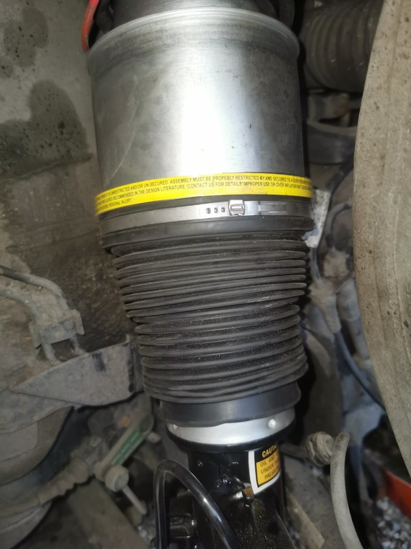

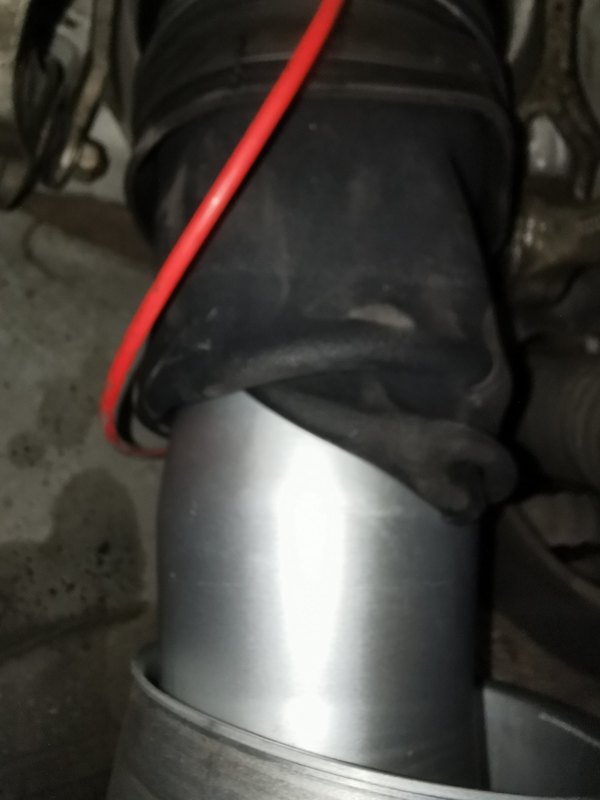

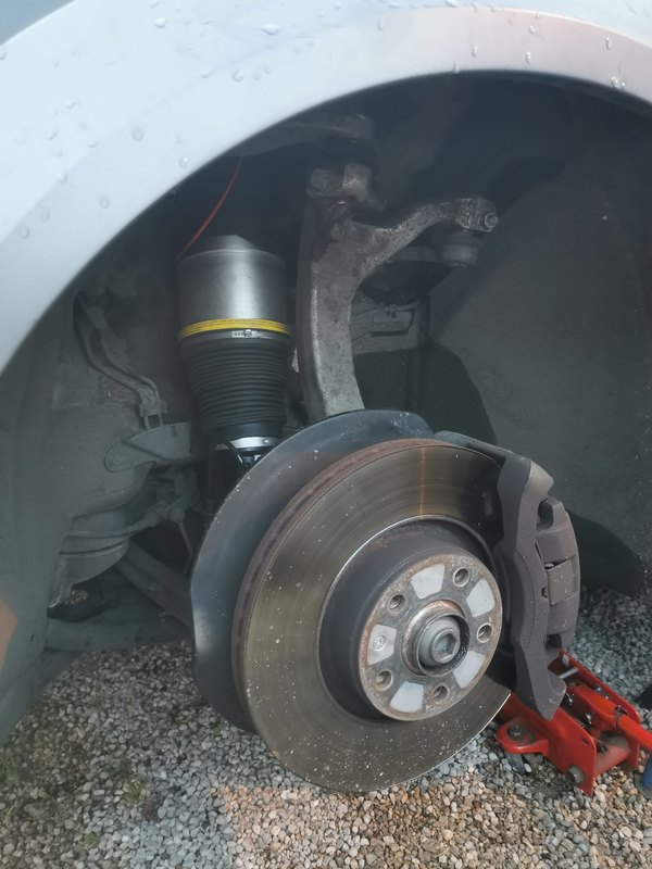

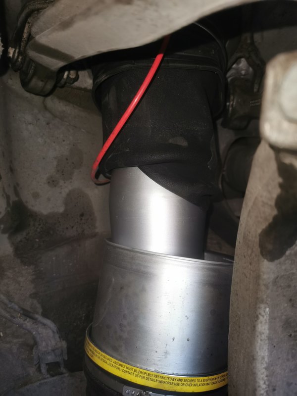

Je reviens vers vous ,les nouvelles ne sont pas forcément bonnes ! Je change le nouvel amortisseur ce matin , tout va bien jusque là ! Je démarre la voiture et la je vois uniquement La position lift allumée avec la voiture à l’arrière en mode lift roue au sol. L’avant était sur deux crics de chaque côté, je décide donc de retirer le mode cric et la pendant 20 secondes tout les voyants lift allroad confort ect passe au blanc .cool ! Pour pouvoir voir si la voiture descend ou monte il faut descendre la voiture chose que j’ai fait moteur éteint et contact pas mis !et la au moment où la roue arrière gauche touche le sol l’amortisseur arriere gauche explose . Aidez moi svp .un technicien de chez audi m’a dit soit le compresseur qui délivre trop d’air soit le calculateur .j’en viens à votre aide je suis complètement perdu .....merci à vous .... -

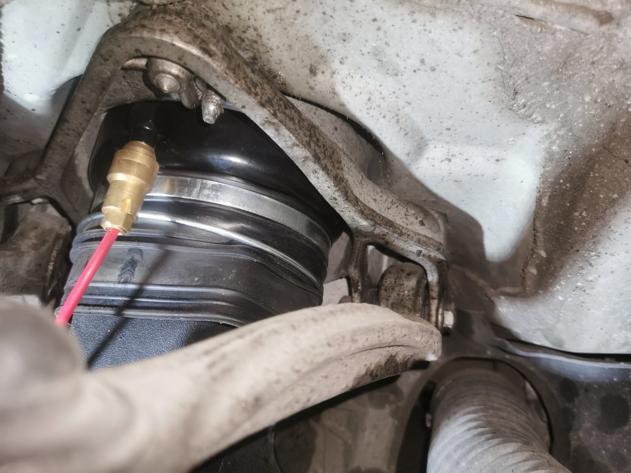

Bonjour à tous Je viens vers vous pour une aide sur mon audi a6 allroad. J'ai mon amortisseur avant gauche qui est hs(pneumatique percé) Je decide de le changer. Je vais sur autodoc. Je recois l'amortisseur marque ridex conforme a l'original. Je me met en mode cric, la voiture sur chandelle, debranche la batterie, commence le demontage tout nickel, je remet la tubulure pour l'lectrovanne. Je remet la batterie, enleve le mode cric, redemarre, repose la voiture, la voiture ne montait pas au départ mais apres quelques minutes voiture en mode allroad ect... Juste le voyant orange qui reste allumé mais je me dis il faut recalibrer. Je le ferais plus tard avec la valise rosstech. Je decide de faire un essai je sors de la residence je fais 300 metres et la un enorme boom, amortisseur explosé. Aurais je fais quelque chose qui fallait pas, une erreur de manip ou bien l'amortisseur défectueux ? Merci pour votre aide. Ci joint photos
