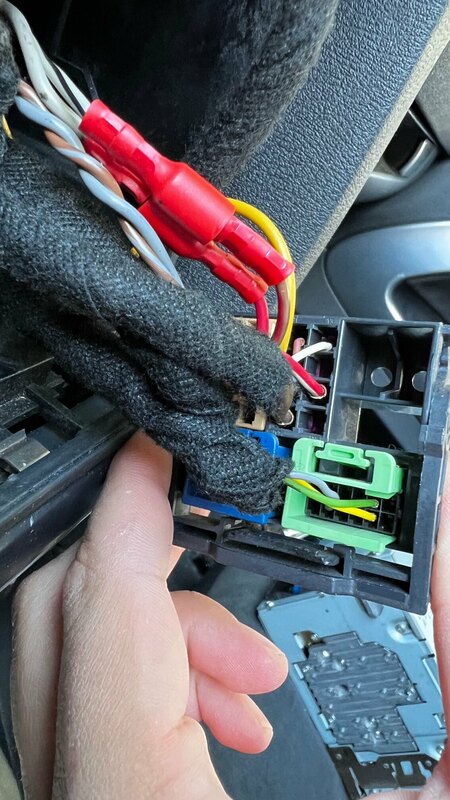

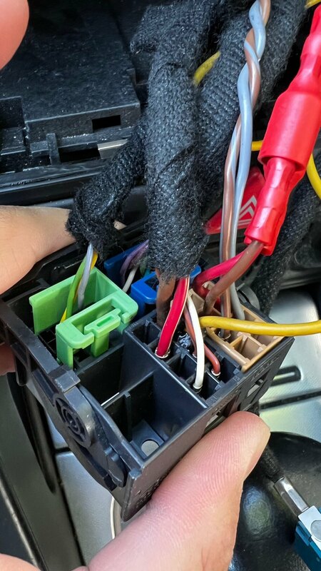

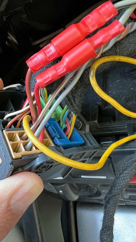

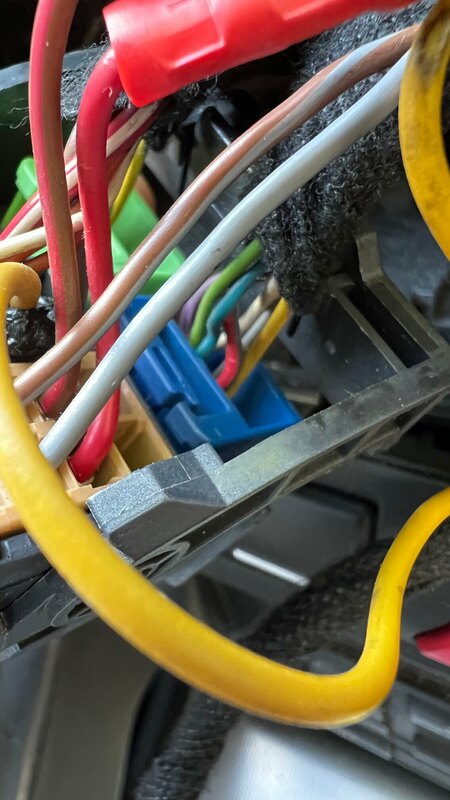

Bonjour à tous, J’ai regardé les branchements de mon RNSE et je n’ai rien trouvé de bizarre mise à part que je n’ai pas les câbles 6 et 12 (TEL NF IN - et TEL NF IN +) qui vont dans dans le module C en vert. Est-ce que ça pourrait venir de là ? Merci ! -

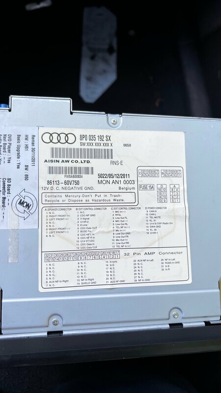

Bonjour, Excusez moi pour le délai. Le soucis avait disparu jusqu’à la semaine dernière. Elle se remet à biper comme dans la vidéo. Mais cette fois ça arrive en pleine nuit alors que le moteur est arrêté et le contact coupé, du coup ça me vide la batterie pendant la nuit. J’ai débranché le RNSE et ça ne le fait plus pour le moment. Je me suis aperçu que c’était une seconde monte puisqu’il date de 2011 et que le voiture est de 2006. Y aurait il un branchement mal fait ? Ou que le RNSE ne soit pas adapté pour la voiture ?Je m’y connaît pas trop… Merci à vous ! -
