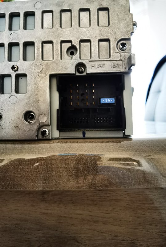

Bonjour Voici les informations demandées : Modèle Panasonic CQ-JA1774G concert L (le fusible de 15A n'est pas grillé) J'ai fait le test de la pile directement sur le bornage et je vois rien... Merci pour ton aide !

Bonjour à tous ! J'ai problème hifi sur mon Audi A4 B8 ambiante avec l'autoradio "concert" Mes 4 hauts parleur ne fonctionnent plus ! il ne reste que les tweeter qui fonctionnent encore J'ai vérifier les fusibles --> tout est conforme, aucun grillés ! J'ai démonté l'autoradio afin de vérifier la présence d'un fusible --> Pas de fusibles ! Quelqu'un aurait-il une idée de recherche ? s'il vous plait Merci par avance pour votre aide ! ++ Séb
