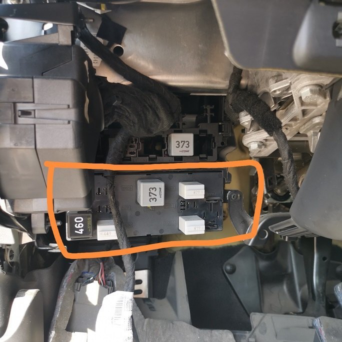

  3. Bonjour à tous ! Depuis quelques temps, j'ai des problèmes d'éclairage extérieur sur ma Audi TT Sline Stronic. Je m'explique: - Le clignotant extérieur arrière gauche reste allumé en permanence, - Le clignotant extérieur arrière droit ne s'allume jamais, - Les deux feux de route et position avant ne s'allume pas, - Depuis hier un Xenon ( feu de croisement ) côté avant droit ne fonctionne plus. Bien évidemment, j'ai remplacé les ampoules ( qui de toute façon étaient bonnes ), à l'arrière, j'ai remplacé les deux connecteurs de phares. Aucun changement. Donc, je me suis renseigné un petit peu avant de venir ici via un autre endroit sur la toile, et une personne m'a conseillé de regarder au niveau du calculateur J519. Ce calculateur semble être le maître de beaucoup de choses dans la voiture, et notamment de l'éclairage extérieur. Donc, j'aimerai le remplacer par un d'occasion. Mes questions sont les suivantes: - Faut-il un passage chez Audi pour le reprogrammer? Si oui, avec une valise eBay il est possible de le reprogrammer ? ( un ami en à une ) Et dans ce cas, quelle serait la procédure ? EDIT: - Où se trouve il exactement dans la voiture ? Je pense qu'il est derrière / sous le volant mais je ne sais pas quoi démonter .. Finalement, j'ai trouvé où il se situe grâce à ce tutoriel : C'est le boitier en pièce jointe. Merci d'avance pour vos réponses, d'ailleurs dites moi si vous pensez que cela peut venir d'ailleurs Merci et bonne journée ! Mytraas
