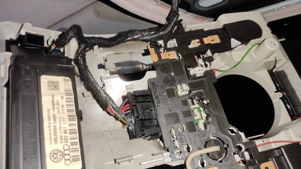

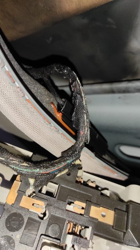

alors, avancement du bordel ;-) J'ai commandé plafonnier et faisceau presque full compatible, je dois avoir ca avant fin de semaine. Je dis, presque full compatible, car il en existe 15 références, c'est pas simple de trouver, mais je pense que le mien est bon. J'ai visu, le faisceau est brulé sur un bon 30 cm et après c'est bon, donc je vais refaire cette partie. Et après un bon coup de Diag et de prog de clé, j'ai enfin ma centralisation et mon alarme Audi en service ;-) -

Bonjour à tous ;-) Après une semaine de boulot de dingue ou je n'ai pas eu le temp de voir my car ;-) Alors, suite a des soucis de batterie et au remontage du module confort, précédemment démonté, impossible de faire un pauvre scan car plus de batterie, puis booster hs, puis odb qui fait des sienne, bref, la misère lol ! Par contre, grosse découverte pas top, en démontant le plafonnier, j'ai découvert qu'il y avait eu un début de feu en toiture sur le faisceau et le plafonnier. Tout est brulé, la platine a cramé, le faisceau avec même la tole du toit a noirci Question, le faisceau est t'il connecté a la descente de par brise quelque part, ou il faut que je le change complet j'jusqu'au TBD ? J'ai déjà commandé un plafonnier sur EB..AY pour le remplacer. Pour la centralisation, je refait un ODB cette semaine. -
