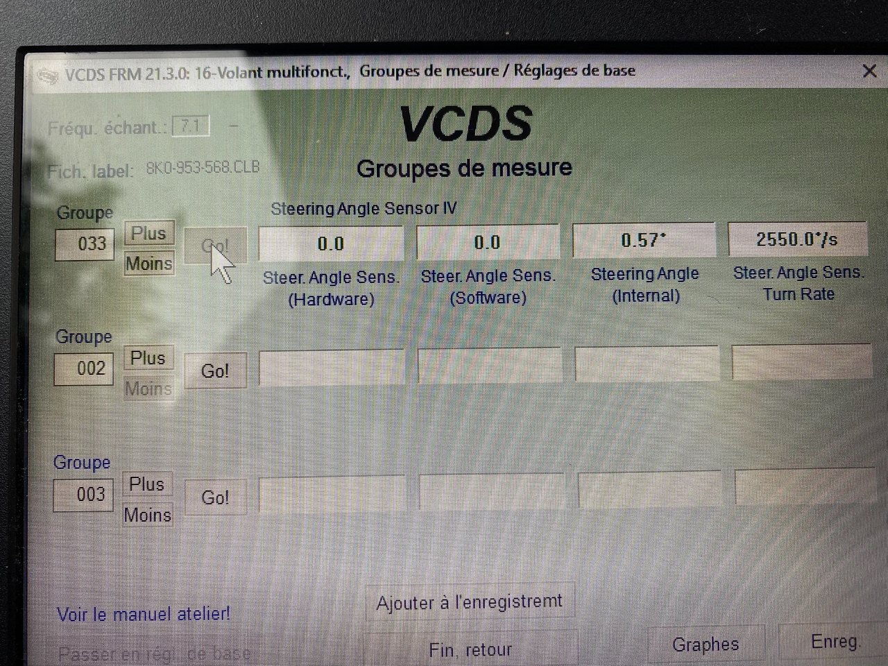

  5. il me semble avoir déjà essayé ça, je le refais aujourd’hui et ça me mets toujours braq pas ini et après le on/off/suivant ça me mets le message d’erreur si ça peut aider dans le groupe de mesures j’ai le « internal » qui fonctionne mais le hardware la partie physique normalement et le software la partie logiciel ne fonctionne pas ? Je ne vois pas à quoi pourrait correspondre le interne ? J’avais acheté une bague complète mais suite au disfonctionnement j’ai remis la bague g85 d’origine au gardant le reste, vraiment tout fonctionne sauf ça à bientôt 👍
  6. Salut, merci mais je savais déjà que le G85 est en défaut, il capte le degrés d’angle mais j’ai le rayon de braquage qui n’est pas paramétrer et impossible de le faire avec vcds il me le marque en action impossible, je me suis dis qu’il y’a peut-être un code à rentrer ? je comprends peut-être mal ton lien mais il donne surtout des pistes de dépannage ? Il donne pas de Tuto programmation ? à bientôt 👍
