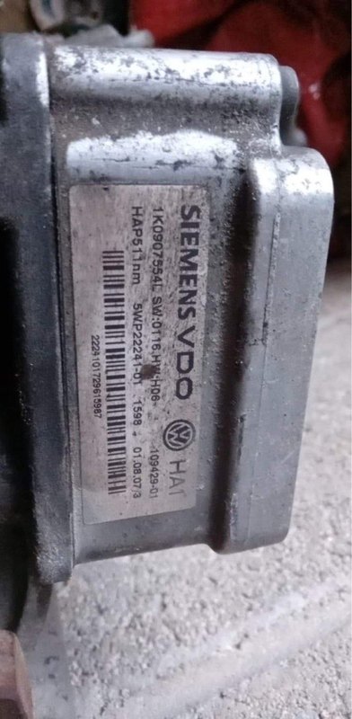

  2. alors je peux changer la pompe c'est pas très cher et au pire je risque trop rien mais le calculateur je vais pas en mettre un neuf juste pour voir J'ai trouvé celui la en occasion a 200€ avec l'Haldex et le pont d’où ma question de savoir si ce calculateur est compatible avec ma boite de transfert???

  4. Salut tout le monde, Depuis quelques jours je me suis rendu compte qu'après avoir braqué les roues d'un coté ou de l'autre, j'ai une grosse résistance sur l'essieu arrière en marche arrière. Je l'ai donc passé a la valise et résultat : 00003:014: Calculateur défectueux. 02248::014 : vanne de commande de degré d'ouverture du coupleur défectueux. J'en conclu donc que le calculateur de l'Haldex est HS. Quelqu'un a t'il déjà eu ce problème? Je me suis renseigner chez Audi : 1600€ le calculateur . Ma question est la suivante : J'en ai trouvé en occasion un sur LeBonCoin de la référence : 1K0907554L qui était monté sur une S3 mais la référence du calculateur monté sur ma voiture (A3 2Ltfsi 200ch) et celle-ci : 1K0525130L. Quelqu'un saurai me dire la différence s'il y en a une? et si je peux le monter dessus. Merci d'avance a vous
