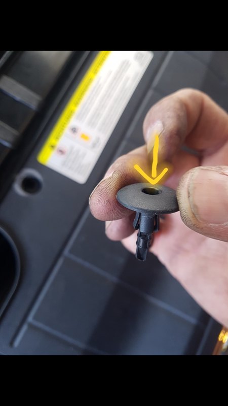

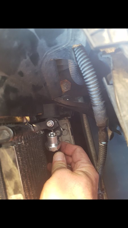

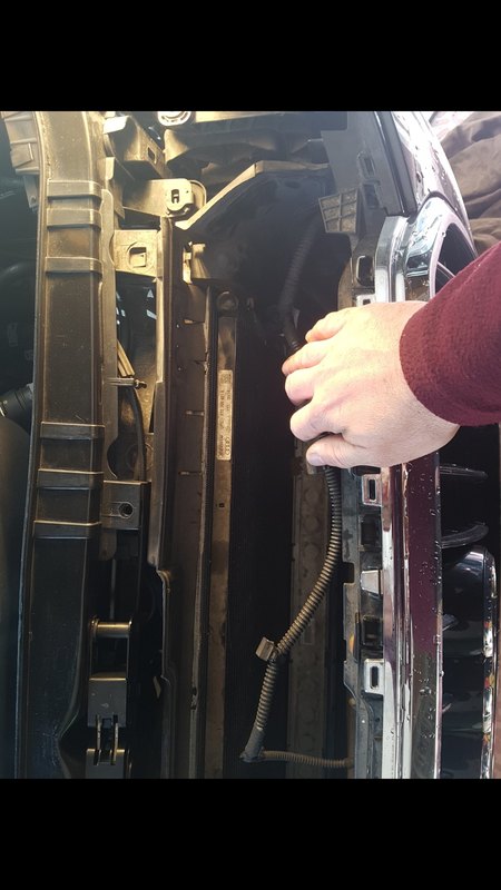

Bonjour, Condenseur changé ! Attention ⚠ le gaz a auparavant été enlevé chez un pro!! Voici comment j ai procédé : 1: démonter le grand cache plastique en enlevant les rivets plastiques les rivets s enlevent en appuyant sur le plot central, il doit s enfoncer mais pas trop sinon faudra aller a sa recherche..... une fois enlevé les repreparer pour la remise: Enlever le plot par le bas et le remettre par le haut: Declipser ensuite le cache le long de la calandre et enlevez le 2: enlever le cache antibrouillard conducteur Il faut tirer sur le coin intérieur, le cache est juste clipsé une fois declipser le sortir Ensuite enlever le cache de derrière en declipsant les 3 clips en rouge L enfoncer et le sortir en le faisant pivoter 3: démonter l arrivée d air et les attaches cable du radiateur 4: enlever la prise du pressostat et le devisser Par sécurité j ai enfoncé un pinceau dans la valve afin de m assurer qu il n y a plus de pression. Il y avait un tout petit peu d air. 5: débrancher les canalisations du condenseur Devisser la vis et désacoupler les 2 pièces. Il y a une goupille donc retirer bien droit ensuite devisser la bride donnant dans l antibrouillard Le condenseur est maintenant débranché 6: retirer le condenseur Il est maintenu par 2 clips en haut et deux guides en partie basse puis il faut le retirer par le haut Perso j ai du jouer avec les caches plastique souples de chaque côté qui guide l air , les tordent dans un sens puis dans l autre afin de le sortir. Attention a bien sortir le condenseur sans forcer sur le bout de bride du bas. clips cote passager: clips côté conducteur : une fois sorti non sans dextérité, attention lors de la sortie au bout de durite qui est resté sur la bride basse du condenseur! Voici les 2: 7: préparation du nouveau: devisser la bride de l’ancien, changer le joint et remettre la bride sur le nouveau changer les joints également de la bride de l antibrouillard et de la bride de devant, ne pas oublier le joint du pressostat. Voici les refs Besoin de 2 même pour les 2 brides du bas. Ensuite plus qu a remonter dans le sens inverse, Glisser le nouveau condenseur, le reclipser Remettre les caches souples en place Rebrancher les brides hautes et basse Remettre le pressostat, le rebrancher Remettre les accroches cable sur le radiateur L entrée d air Et remettre le cache plastique du dessus avec les clips Reclipser le premier cache de l antibrouillard Remettre le deuxième Et recharger en gaz chez un pro J avoue la sortie et la remise du condenseur merite de la patience c est serré J ai acheté le condenseur chez Malhe AC 738 000P -

Bonjour Bap33 Merci bcp. J'ai trouvé énormément d info. L anglais technique est compréhensible je trouve. Merci encore j aurai jamais pensé à enlever le cache antibrouillard côté conducteur pour dévisser la bride de la durite basse du condenseur J ai regardé en parallèle une vidéo qui montre la dépose d un parchoc . Ils ont fait fort Audi en 10 min c est parti! Des que je reçois le condenseur je fait des photos. -
