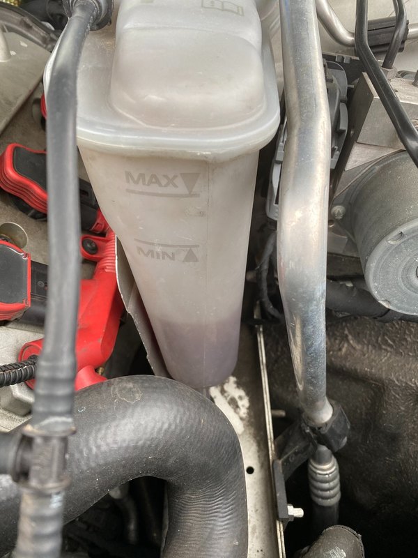

Pas de trace au sol, bouchon d'huile propre, pas de mayonnaise, le garagiste l'a mise sur pression à chaud et à froid mais n'a rien vu, il a également essayé de voir si il y avait des gaz d'échappement qui passaient par le circuit de refroidissement et rien... -

J'aimerais obtenir des conseils concernant une perte de liquide de refroidissement. J'ai acquis ce véhicule le 6 décembre 2020. Début janvier, j'ai eu une alerte sur la console pour remplir le lave glace. En faisant l'appoint du lave glace, j'ai remarqué qu'il manquait beaucoup de liquide de refroidissement (voir photo). j'ai contacté la concession Audi pour leur signaler, ils m'ont vendu un bidon de liquide et l'on dit de le remplir au Max. 15 jours plus tard, j'ai revérifié le niveau était au minimum j'ai dû remettre 1/2l. Je me suis donc renseigné dans un garage indépendant, car chez Audi ils m'ont dit de remettre du liquide. Celui-ci a effectué une mise sous pression du système et a vérifié si il y avait un passage de gaz d'échappement dans le circuit de refroidissement. (Ne me demandez pas ce qui a été fait je n'y connais rien). Il n'a rien remarqué et m'a donc conseillé de ma renseigner sur forum etc... Avez-vous déjà rencontré ce problème ? Dois-je m'inquiéter ? D'avance, je vous remercie Raphael
