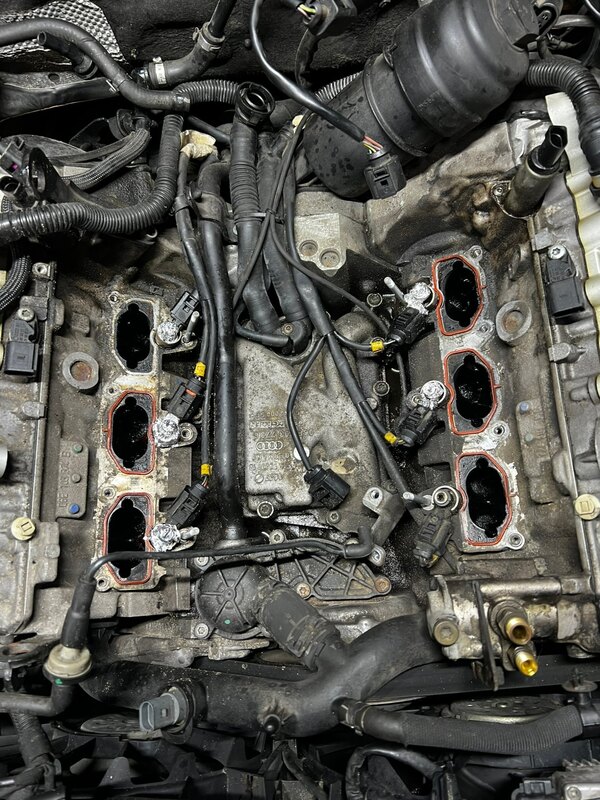

Bonsoir tout le monde ! Donc, un collecteur d'admission d'occasion est en route. Il n'a d'après le vendeur, que très peu de jeu vertical. J'attends de le recevoir pour commencer à remonter tout ça. Ceci dit, je suis fasse à un plus gros souci. Les pistons prennent un petit bain de produit pour décoller la segmentation de sa calamine. Toutefois, je n'ai réussi à faire qu'un tour complet de vilebrequin à la main. Depuis, impossible d'aller plus loin. Il est bloqué net. Les bougies sont enlevées, j'ai démonté la courroie d'accessoire, les pistons ne sont pas hydrolock, la boîte auto. est en position neutre. Je sèche... EDIT : Les arbres à cames sont bien calés, du moins visuellement. Une idée ? Une dent de chaine qui a sauté ? Ou bien il existe un mécanisme de blocage dont je n'ai pas connaissance ? Bonne soirée, Nico. -

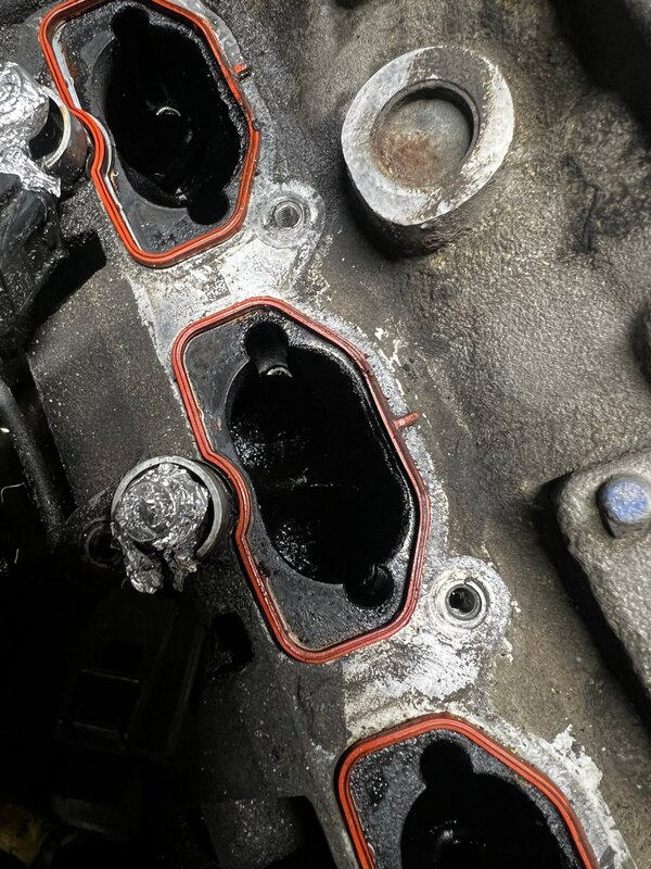

Bonjour à tous ! Quelques nouvelles aux heures de Noël ne feront de mal à personne. Gros chantier en cours sur le véhicule : Nettoyage des soupapes + Collecteurs d'admission à la main avec de l'huile de coude Changement des joints d'injecteurs/4 Solénoïdes/Couvre culasse/Collecteurs d'admission/Pompe à vide Dégraissage de la baie moteur Mais bon, vous vous doutez qu'un gros chantier n'est pas sans galères, jurons et surprises. Après avoir remédié à une vis de couvre culasse foirée (bien sûr, c'était celle du fond sur le banc droit, inaccessible), je pense avoir le collecteur d'admission droit HS. Les volets ont beaucoup de jeu lorsqu'ils sont en position "fermé" ou "ouvert", en comparaison avec le collecteur de gauche. Je vous mets une vidéo représentative : Vidéo volets admission Je ne pense pas que ce jeu soit normal, d'autant que les logs VCDS montraient les codes P2006+P2007. Alors, est-ce que ce jeu est vraiment grave ? Est-ce que je devrais changer le collecteur lui-même (Il ne semble pas que je puisse démonter la tige qui actionne les volets) ? Ou bien je remonte tel quel ? En soit, la commande qui actionnent les volets fonctionne parfaitement. Joyeuses fêtes à vous ! Nico -
