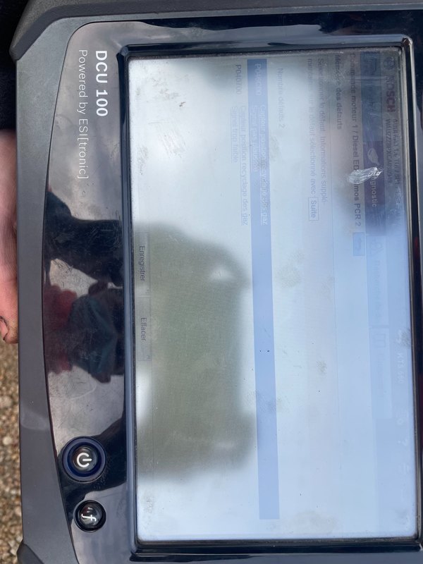

Bonjour Mazaki et merci pour ta réponse ! Donc je sort du garage et voici les codes erreurs : P046C00 « Capteur position recyclage des gaz, Signal pas plausible » P040700 « Capteur position recyclage des gaz, Signal trop faible » Le garagiste m’a confirmé qu’il fallait changer la vanne egr, car cette dernière serai trop encrassé, il m’a par ailleurs dit que sur ce genre de soucis (code erreur) la voiture désactivait le Start&Stop, ce qui en soit est vrais, le miens se désactive dès le démarrage ! Mais après, aucune idée de si le soucis est réellement ça, sachant qu’il est vrais que je roule peu avec et ce depuis 2 ans, et qu’elle as pu s’encrasser avec le temps... Pour info j’ai oublié audi et je suis aller dans un petit garage qui n’a que des avis positifs, il as été très sympa et très accueillant ! Qu’en penses-tu pour le changement de la vanne egr ? Sachant que je ne m’y connais pas du tout en mécanique et que je ne me sent pas d’attaque à tout démonter, de peur de faire une bêtise plus grosse.. Merci d’avance ! -
