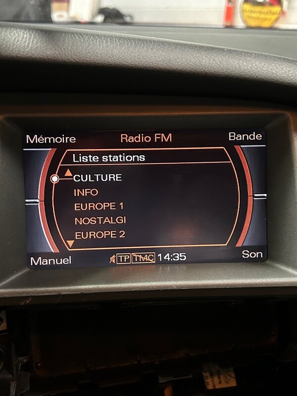

  1. Bonjour à tous, Je me permets de me tourner vers vous car je sèche complètement dans ma recherche de panne. J'ai acquis récemment une A6 C6 avec un problème d'écran noir et la console centrale qui n'était pas rétroéclairée, j'ai réussi à diagnostiquer par élimination le problème (circuit imprimé grillé dans la console centrale + boîtier en métal dans la boîte à gants (le MMI supposément), après avoir remplacé les deux pièces (merci eBay), tout fonctionne parfaitement sauf le son, l'icone son est systématiquement barré. Après pas mal de recherches, j'ai réussi à tester les enceintes du véhicule avec le VCDS tout fonctionne bien, l'écran fonctionne aussi. Est-ce que vous auriez quelques pistes? Merci par avance. - Swan
  2. On a eu le même doute sur les connecteur thermorétractable, du coup on a testé en faisant des épissures soudé à l'étain, même résultat malheureusement.
