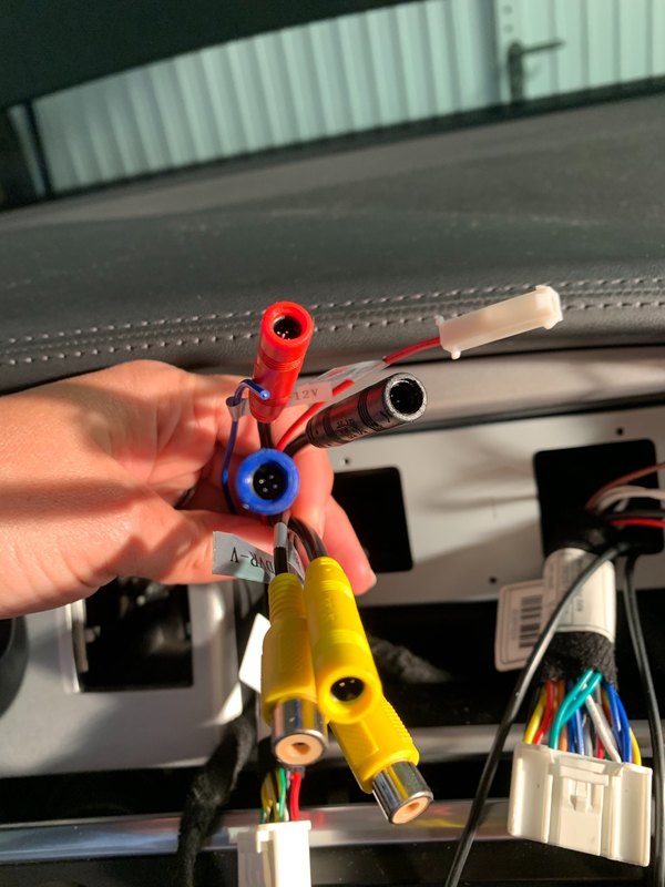

  2. Bon j’ai trouvé le coupable ça dois être un souci avec le Bluetooth je sais pas mais avec le cable le son du carplay fonctionne mais là je sais pas ce qu’il s’est passé le mmi s’est coupé d’un coup j’ai pas compris pourquoi j’ai redémarré et ça refonctionne. Le wifi est intégré et y a une antenne 4g et une antenne gps. Mais le partage de connexion avec mon tél fonctionne bien j’ai tenté avec YouTube par ex ça marche très bien. Je vais le laisser un peu tranquille pour le moment on verra plus tard au moins je peux le brancher en direct c’est déjà pas mal 😂. merci
  3. Bon alors en fait je viens de me rendre compte que c’est sur le son via Bluetooth qui foire. Si je mets un son qui est déjà sur la tablette via l’icone « média » pas de problème. C’est peut être le CarPlay?!
  4. Alors je vais quand même retenter de basculer sur la sortie Aux AMI. J’ai bien un adapteur AMI jack avec un jack mais je n’ai rien pour le brancher sur le faisceau de la tablette je n’ai que ça sur mon faisceau et la seule prise « jack » femelle c’est en fait pour brancher un micro. Et je pense que les câbles de couleurs sont en fait pour une caméra 360 (a confirmer)
  5. Salut, j’ai installé moi aussi le système android 10.25 sur mon S6, j’ai tout bien réussis mais voila juste un problème. Dans un premier temps je pensais ne pas avoir de son (celui provenant de la tablette) le son du MMI sort sans problème, et puis après avoir fait des réglages sur la sortie à utiliser (ligne 13 pour moi qui correspond à l’entrée AV1 sur mon MMI, je n’avais d’ailleurs pas cette entrée avant installation de la tablette) le son est enfin sorti sans aucun souci. Mais voilà après remontage de la BaG, le son saute 😑 j’ai pas envie de tout redemonter surtout que c’est une galère à remettre après. D’ailleurs quand j’avais tester cette sortie (av1) au début j’avais une image qui avait l’air de correspondre à ma caméra de recul (d’origine), c’était pas une image complete on voyait juste un morceau de l’image au bas de l’écran comme (saccadé) et bien maintenant ça me fait carrément un écran noir (le côté mmi). Quelqu’un a une idée? je précise que je n’ai pas de sortie jack pour ma prise AMI donc choisir cette sortie ne change rien mise à part que je n’ai pas de son dans ce cas. je ne sais du coup pas par où passe le son de la tablette vers les HP de la voiture. désolé si je n’ai pas été clair, pas évident de tout bien expliquer. merci d’avance à tous 😉
