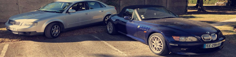

  7. Pseudo : Besixo Prénom : Aurélien Age : 21 ans Localisation (Ville ou Département/Région ou Canton, évitez d'être précis) : Seine et Marne (77) / Île de France Métier/Etudes : Auto-entrepreneur Vos voitures actuelles : Audi A4 B6 1.9 tdi 101 ch Audi A4 B6 1.6 102 ch Audi A6 C5 1.9 tdi 130 ch Vos anciennes autos : BMW Z3 Roadster 2.8i Volkswagen Golf III Des passions : La mécanique en général ( auto et moto ), l’informatique et tout ce qui s’en approche. Comment avez vous connu ce forum ? Je cherchais des solutions pour une de mes voiture en panne. Pourquoi y êtes vous inscrit ? On voit vite que c’est un site de passionnés et j’ai trouvé pas mal d’astuces qui m’ont bien aidé donc pourquoi pas partager ses expérience bonne ou mauvaise avec la communauté Votre première impression ? Comme je le dis juste au dessus, on voit vite que c’est un site de passionné, avec une communauté respectueuse avec de réelles connaissances. Autres (texte libre)... : Mon frère et moi sommes des passionnés d’automobile depuis petits. Je roule quotidiennement avec mon A4 1.9 tdi depuis 3 ans, il a 380 000 km et je dois dire que c’est increvable . J’ai récemment fait l’acquisition d’un A4 1.6 mais bon il est pas au top. Mon frère, lui roulait en A4 avant de s’offrir un A6 bien sympathique avec la même motorisation que la mienne mais en 130 ch
