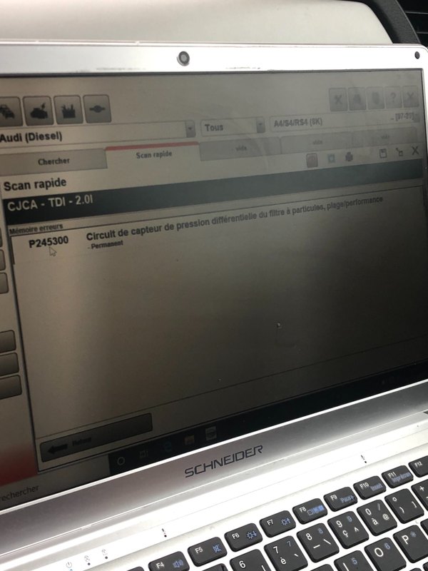

Depuis quelque temps j’ai le voyant moteur qui est allumé sur mon audi A4 b8 de 2009, après un passage au diag le code défaut P2453 apparaît ( Circuit capteur de pression différentielle du filtre à particule , plage/performance •permanent )
Suite à ça , j’ai changer le FAP et le capteur de G450 mais hélas rien n’y fait j’ai toujours ce voyant allumer .
