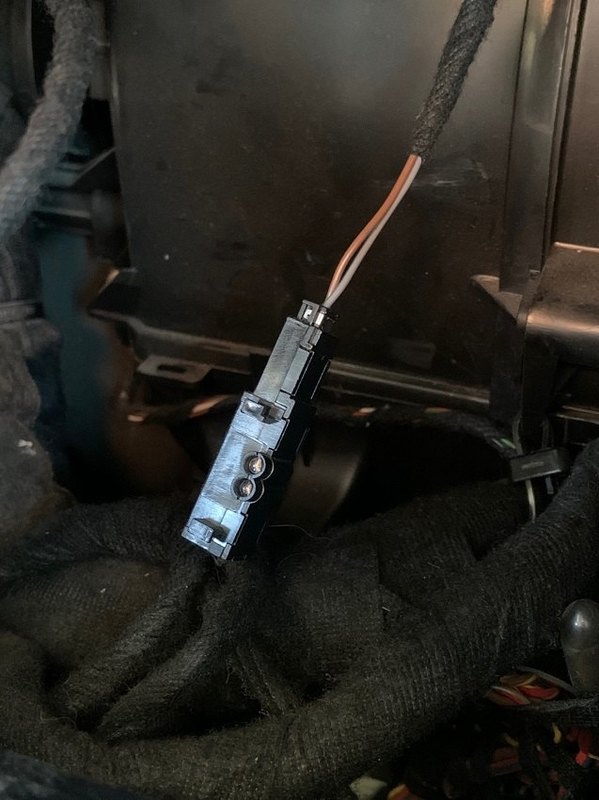

Hello, Roma37: pas de bruit particulier ni de claquement au démarrage, en dehors du boucan typique d'un diesel qui démarre Pas de tremblement dans la pédale, de trou à l'accélération ni rien. Mais merci! Par contre la boite en mode drive, si t'appuies pas "franchement" c'est un veau au démarrage C'est une super caisse à conduire en tout cas, oui Leon_399: Ca ressemble à une lumière oui, donc je m'en suis pas soucié... Je sais pas comment checker si c'est mon poste autrement qu'en le changeant (pas donné). Bien chiant comme souci, j'hésite à faire un topic comme je l'ai dit, désolé si le sujet à déjà été abordé ...... -

Bonjour, Des nouvelles! Merci Golfman pour les précisions. L'huile pas de souci, je viens de faire 700km ce week-end avec et elle tourne bien (6.2 L/100 au passage, sur autoroute à 130, avec quelques sorties de péage amusantes) Pas de bord de mer mais région parfois pluvieuse (Bourgogne) Pour la boite je sais pas du coup, elle a 220000 donc ... Après, j'ai pas d'accoups, de soucis, je suis juste dans l'optique de faire du préventif. Je vais contacter ZF avoir leur avis, merci pour l'info! je n'ai pas VCDS sinon, je vais voir le post... Pour l'autoradio j'en sais RIEN, tout est correctement branché, quand je mets le fusible ça fait un clac (relais?) à l'arrière vers l'ampli, la radio est sous tension. Elle s'allume bien mais il n'y a aucun son, on peut pas changer le volume, et quand j'appuie sur le bouton "TONE", le réglage s'affiche une fraction de seconde et disparaît.. J'ai un ampli de rechange mais à priori ça change rien, je sais pas trop comment tester de l'electronique de voiture. J'ai vraiment essayé de rechercher sur le forum mais je trouve pas trop de truc ressemblant, peut être rechercher sur le forum b6 si ce sont des voitures similaires dans leur construction?? J'ai un petit fil qui est volant derrière l'autoradio mais il n'a pas l'air de s'enficher quelque part dans l'autoradio. J'ai joint une photo (c'est bizarre on dirait qu'il y'a un petit truc optique) - j'ai aucune idée de si c'est censé être là branché à rien du tout ou non. (peut être faire un topic dédié) Merci, Val -
