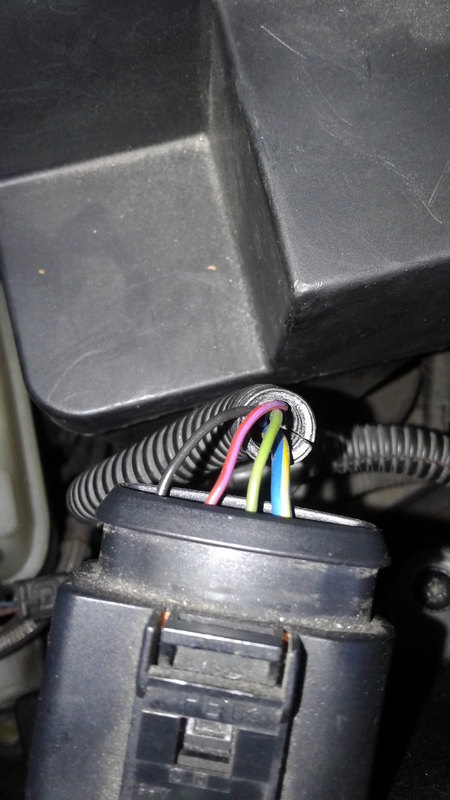

  2. Merci pour le détail de tes infos, je vérifie cela week-end prochain lorsque j'ai ma voiture sous la main. La panne du débitmètre semble plus probable qu'un problème de tension alors.
  3. Extra, merci pour ta réponse rapide, je vérifie cela, si je comprend bien le 12V c'est uniquement au démarrage, une fois le moteur tournant, je ne dois plus avoir de 12V?
  4. Bonjour à tous, Depuis quelque temps, j'ai les voyants moteurs et ESP qui restent allumés. Ma voiture est une TT 225cv de 2001 moteur BAM Le code erreur qui ressort avec une appli OBD est P0102 "mass or volum air flow circuit low imput" Après effacement, les voyants défauts reviennent: Immédiatement pour l'ESP et un ou deux jours plus tard pour le voyant moteur. Le filtre à air est propre et le débitmètre semble nickel aussi. Dans un premier temps, j'aimerais savoir si je dois bien avoir 2 tensions constantes (5v et 12v) à la prise du débitmètre ou 1 seule, histoire d'écarter un problème d'alimentation. Moi je n'ai que du 5V entre les fils jaune bleu (masse) et rouge rose, est-ce normal?
