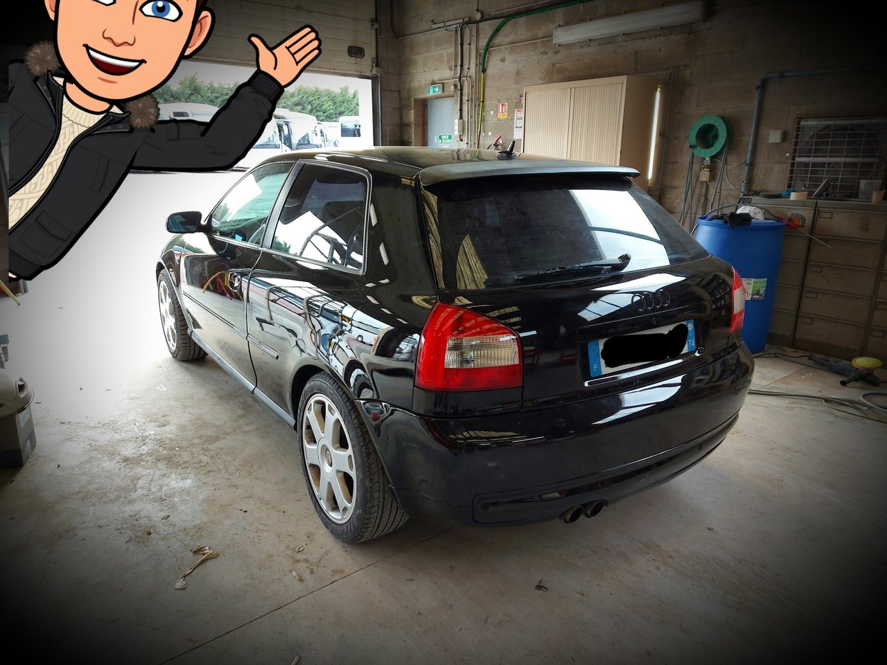

@McFly Assistance D'ailleurs la petite A3 a changé depuis les premières photos ! Il faudra aussi que je face la présentation détaillé de celle ci une fois repare ! -

@McFly Assistance Oui de ce que je vois nous sommes à peu prês voisin Oui deux superbes voitures en effet ! Malheureusement la petite A3 a décidé de faire la crise de la panne au moment où la S4 est arrivais 😪 panne ou je sèche.. -
